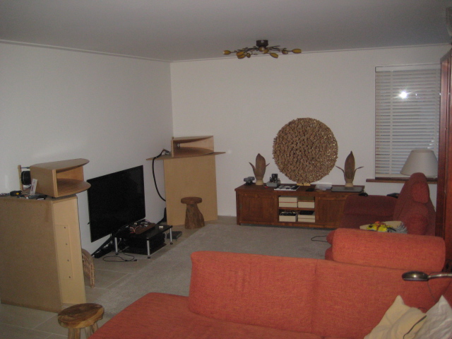

Maar eens een fotootje van de set die gaat blijven.
Laag; nabouw van de bekende Klipsch bashoorn met Klipsch K-33 [15 inch] woofer tot 360Hz.
Mid/hoog; massief beuken 22Kg zware Heyder hoorns ,Fc 180Hz met 2 inch aansluiting met BMS 4592ND coaxiale drivers.
Zoals iemand terecht opmerkte; eigenlijk is het een 3-weg systeem door de coaxiale BMS drivers, deze gebruiken het bijbehorende passieve filter om de ingebouwde tweeter aan te sturen.
Aktief aangestuurd met MiniDsp 2x8, passive pré [ TKD pot met a.b] en 2 TA2024 Sonic frontiers TA2024 ampjes [ stevig gemodificeerd] op een 12Volt accu.
Met recht een hoog rendement systeem; laag 104Db en hoog 118Db/ 1W . De 6 wattjes van de chipampjes op 12 volt zal ik nooit nodig hebben ook al speelt het vaak op live niveau "omdat het kan".
De set speelt dynamisch, groots en met superstrak laag; muziek luisteren als live-ervaring. Aktiefilms kijken is ook erg leuk...
Binnenkort de achterkanten van de bashoorns voorzien van eigen achterkanten met 3 braces in elke poortkant zodat de tussenmuur niet meer belast word [mee beweegt], ze nog strakker spelen en draaibaar zijn. Dan afwerken met hulp van Dré [ die komt regelmatig luisteren en kan ook heel mooie luidsprekers bouwen...]. En dan ophouden met googelen voor iets "nóg beters" en gewoon blijven luisteren!
