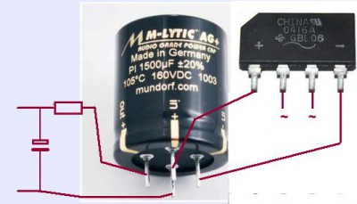

Een beetje met het voedingsschema zitten knutselen.
Is dit wat meer wat je in gedachten had ?
Zover gaan die gedachten nou ook weer niet :lol:
Eenmaal de eerste elco gehad is de grote laadpuls wel voorbij.Kan (hoeft niet) de rest gewoon aan elkaar.Daarom had ik ook J11 en J12 doorverbonden getekend.
Het punt is dat de voeding vanuit de eerste elco vertrekt,.Ene kant gelijkrichter - andere kant versterker, verder niks gemeenschappelijk.
Is het een idee om met een stukje koperplaat de 4 min aansluitingen van de elco's te koppelen.
En dan het centrale massapunt daarnaartoe te verhuizen ?
Re: Restjes opmaken...
Zou ik niet doen, krijg je weer een onduidelijke scheiding laadpulsen toevoer en afgenomen stroom.
Het deel gelijkrichter-eerste dikke elco als een ding zien en de stroom afnemen vanop de elco.
Er is zelfs een fabrikant die elco's met vier aansluitingen maakt, zitten twee per twee aan elkaar.Kan de toevoer van de gelijkrichter aan een kant en de afvoer naar de verbruiker aan de andere kant.Gaan de doorverbindingen enkel via de elco.

Hoi Anne,
Mundorf elco`s die bedoel je, daar hebben we nog mee lopen stoeien bij mijn eindversterkers omdat de zaagtand en bij de + anders uitzag dan bij de - spanning.
Maar via Mr Tube is er toen de dubbele brugcel naar boven gekomen, werkt nog steeds naar behoren.
Okee, dan schuif ik die mogelijkheid weer aan de kant.
't Was Mundorf die de elco met dubbele aansluiting heeft.
Gaat dan zo,

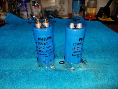

De mijne hebben gewoon 2 aansluitingen. :mrgreen:
Zien er wel mooi uit, maar ruim een kwart eeuw oud :-s .
Waarvan minstens een jaar of 5 in de opslag... :-$
Ik weet natuurlijk niet in welke staat ze verkeren, ik zal mettertijd wel eens een proefopstelling maken en de rimpel met de scoop meten.
