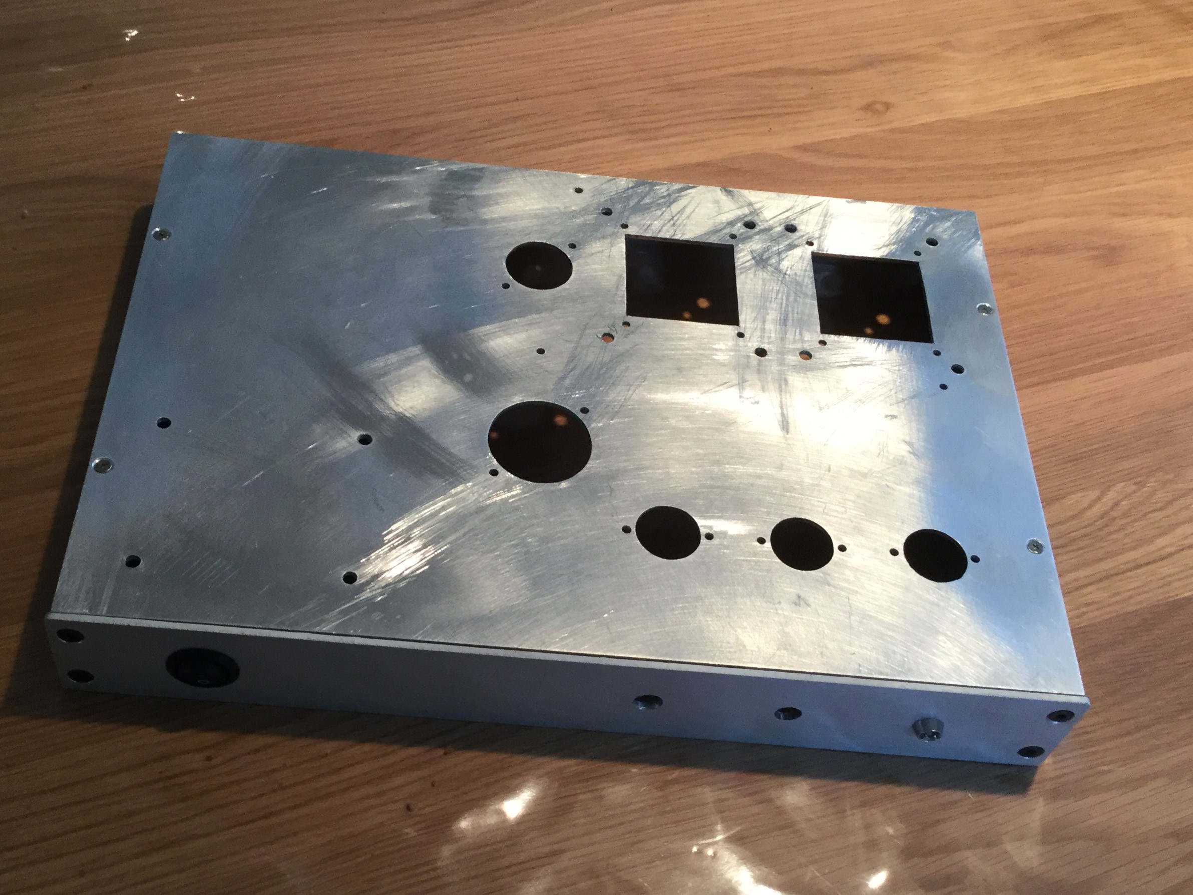

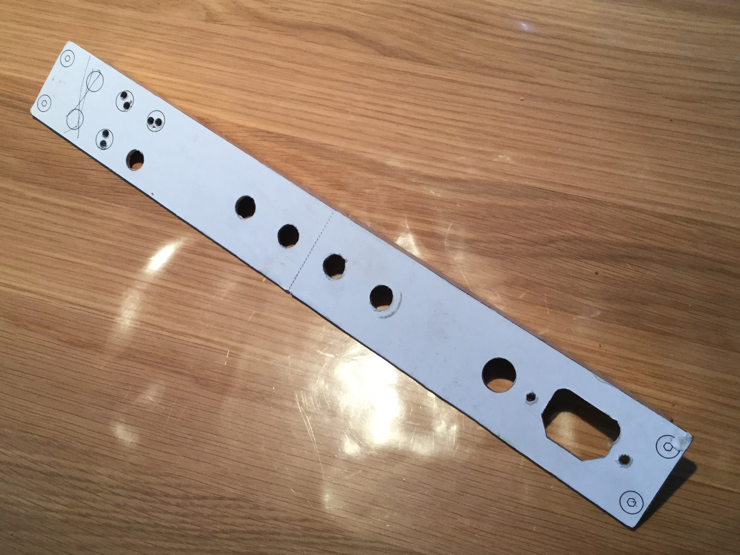

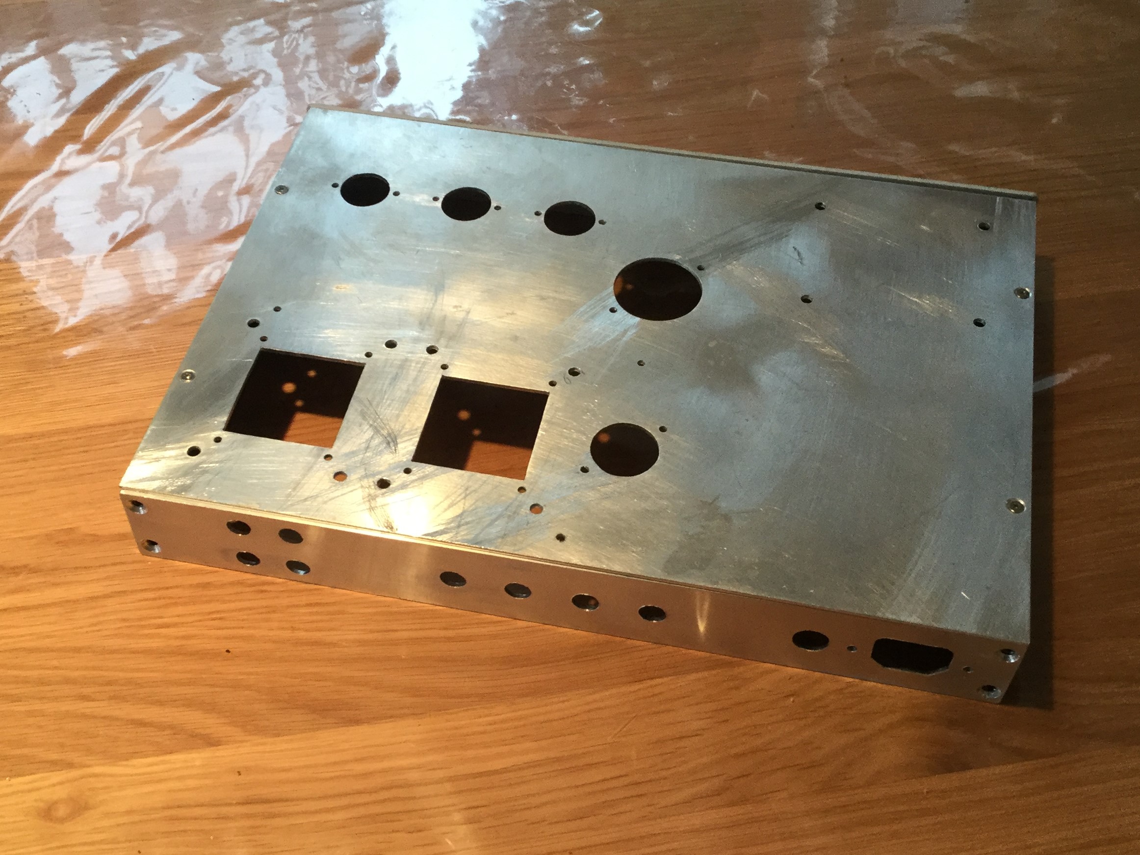

Hier zie je hoe ik werk: papieren uitslag op het L profiel en dan netjes alle gaten uitzagen met de figuurzaag
Achterkant
Voorkant

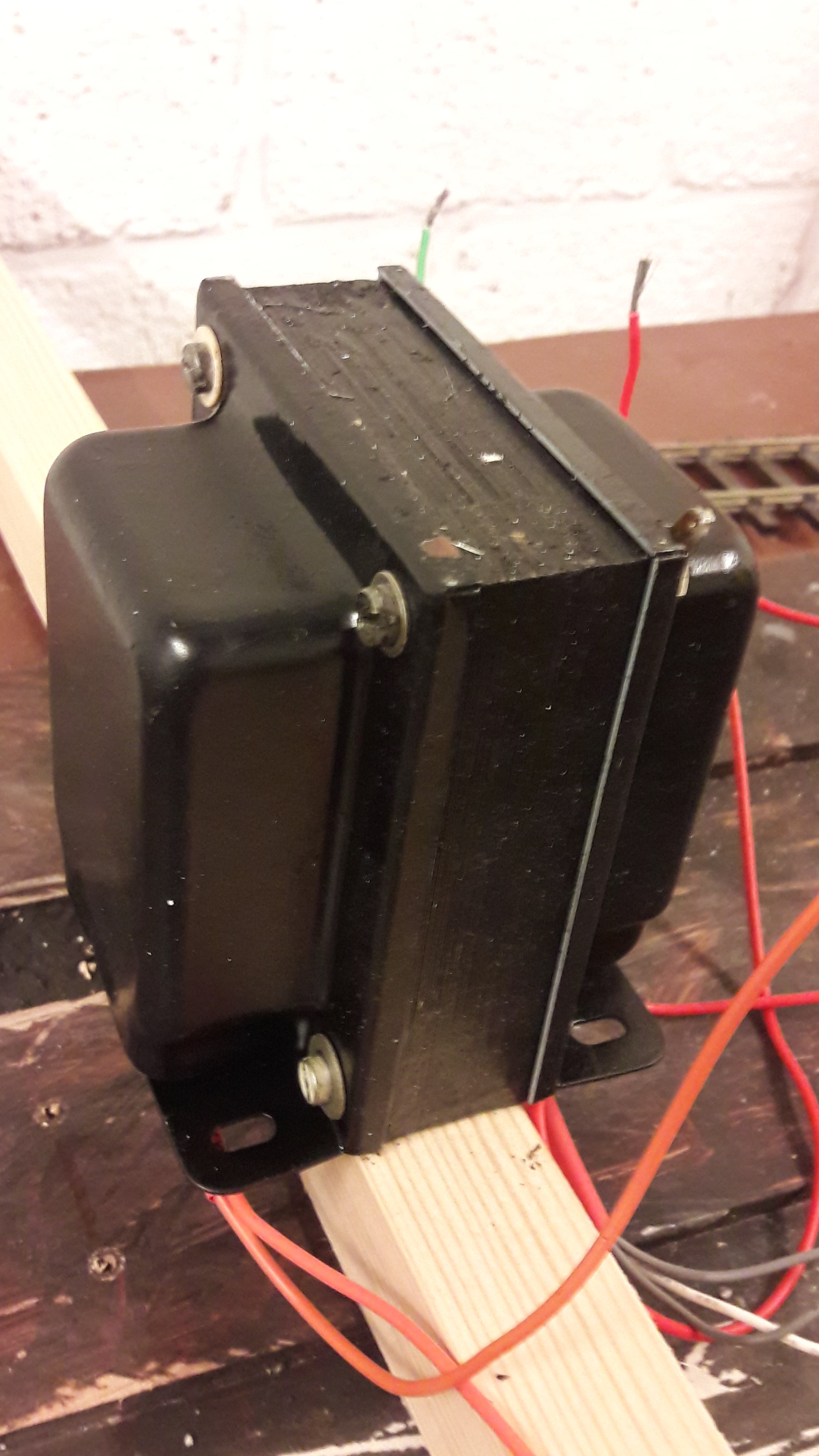

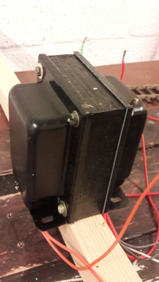

En dan nog even de trafo uit het Philips BX690A chassis: Qua spanningen helemaal ideaal: 280 - 0 - 280, 4 volt en 6,3 volt, maar esthetisch nog niet helemaal je van het...
Toevallig had ik nog een voedingstrafo liggen van het high end audiomerk Hewlett Packard, voorzien van fraaie 'end bells'. Laat die trafo nou van het precies hetzelfde blikformaat zijn gemaakt :wink:
Bells zwartgespoten, nieuwe bedrading gelegd uit een overleden ATX voeding, beetje frotten en presto:
Die herkennen ze in Eindhoven niet meer terug.
Fijne avond, Paul

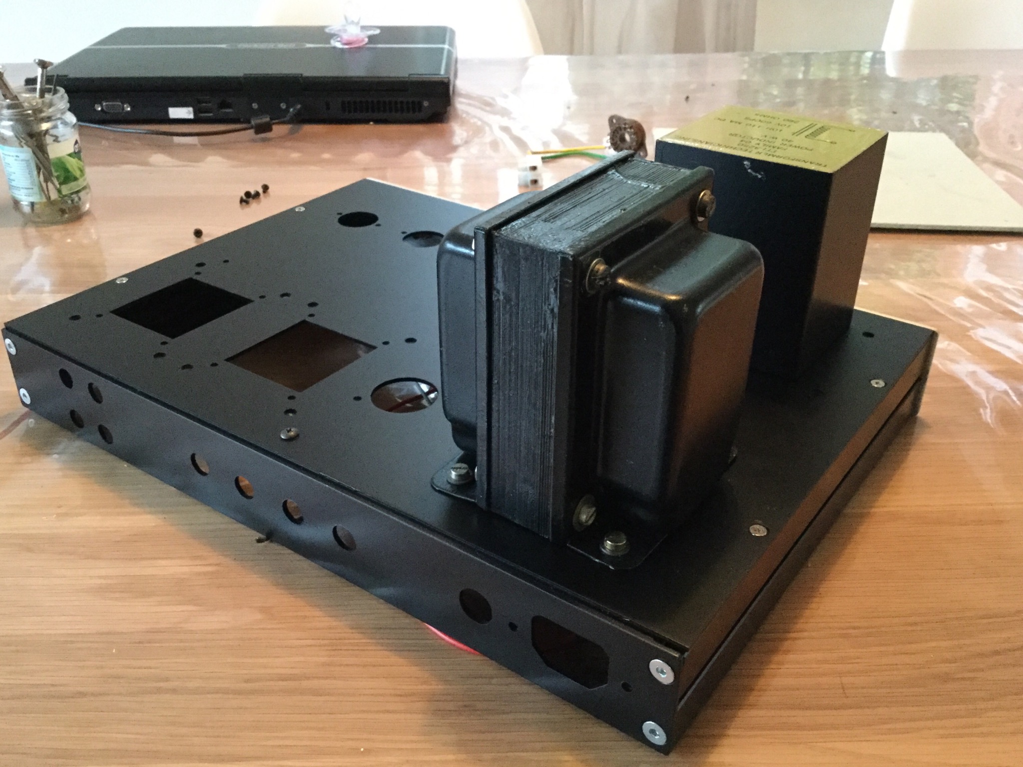

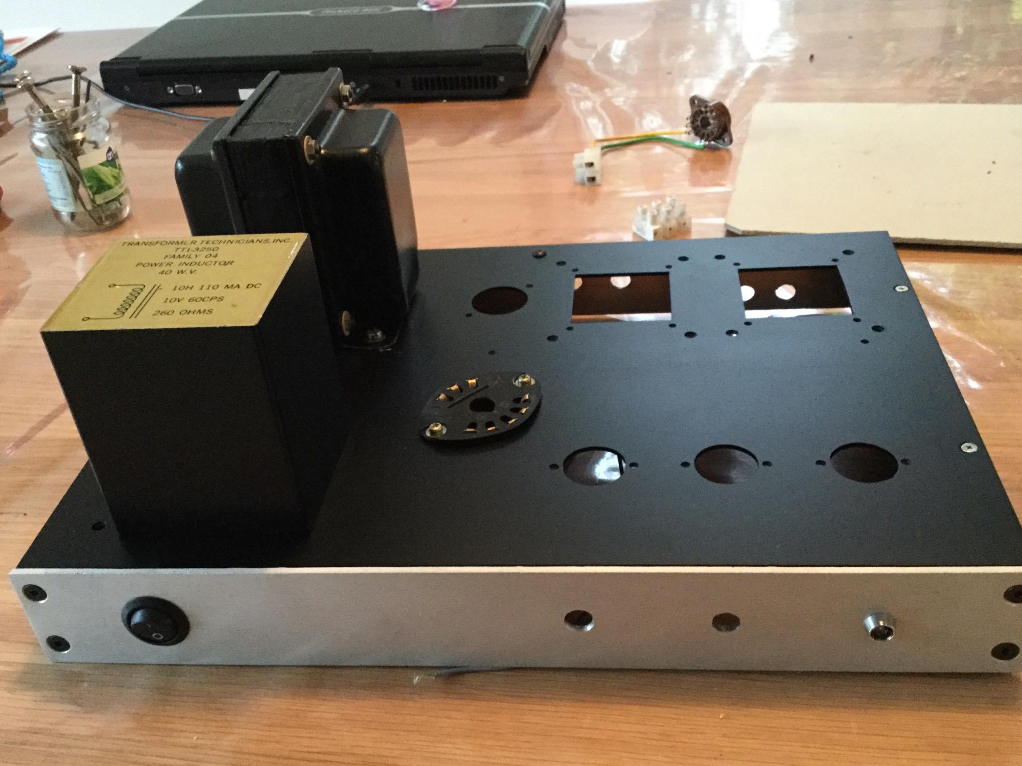

Weer een stukje verder in het constructieve werk: bovenplaat en achterkant zwart gespoten, in elkaar geschroefd en voedingstrafo en smoorspoel alvast gemonteerd evenals de buishouder van de AZ11.
Mvg, Paul
