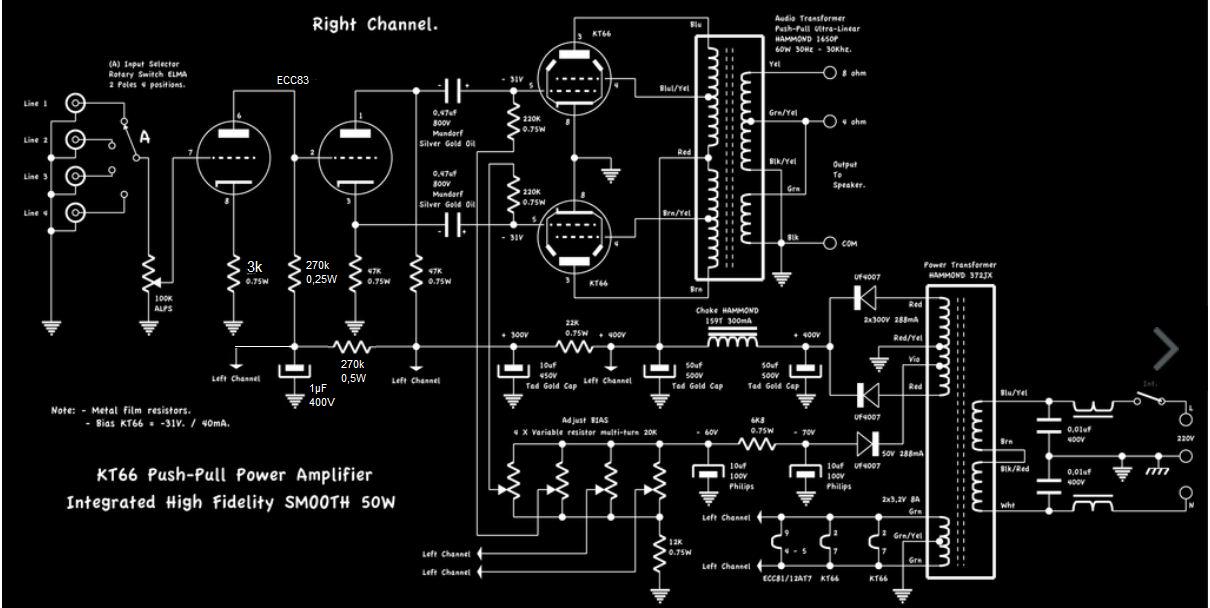

Gelukt :D van dit schema gebruik ik dus alleen die driver/fasedriver de rest niet, en heb een 630volt condensator gebruikt, en geen 800 volt, volgens het schema, dit moet toch kunnen :?:

Dan ga ik met dat schema schakeling niet verder, neemt niet weg dat ik morgen ofzo, nog wel ga meten over die piek spanning, en wat dacht je van dit schema, kan het zo wel met de ecc83 :?: Zo ja, dan heb ik hier ook nog wat vraagjes over :mrgreen:
M.v.g:buizenbak
Re: Knal uit versterker
Dat eerste schema kan wel met ECC83 mits enige aanpassingen.
Wat dat laatste betreft, beetje simplistisch.Zou afzonderlijke regeling van de eindbuis-instelling moeten zijn.En een stroombron ipv die 22k aan de kathodes, kan mooi aan de negatieve spanning voor de ruststroom, kunnen de anodeweerstanden gelijk en koppel-C's eruit.

Oke Anne, ja bij schema 2 had ik het zelfde gevoel, te weinig versterking, maar hoe ziet schema 1 er dan uit als ik daar een ecc83 wil toepassen :?:
Zou dan zoiets worden.

Ik heb eens op het voeding printje gekeken, en zie dat er 450 volt elco,s gebruikt worden, waar van geen 2 in serie staan, verders zie ik wel dat ze weerstand over die elco,s gezet hebben, dit zou toch een piek spanning moeten dempen? er loopt imers een klein stroompje door (afhankelijk van de weerstandswaarde) een kleine ballast, of zou die chinezen dit alles alleen voor het ontladen van elco,s bedoeld hebben, bij het uitschakelen van de bak? Ben er nog niet overuit, of ik zo totaal onbelast de zaak in kan schakelen, zonder dat de elco,s stuk gaan, betreft die aanpassing kan ik wel wat mee 8) ik ga der vanuit dat je die 2 weerstanden van 270 kohm in serie aan de eerste helft van de buis bedoelt is, om daar die 300 volt tot 340 volt op te zetten?

De 270k vanuit de voeding is voor de twee kanten gemeenschappelijk, ook maar één elcotje extra.
Als je het gescheiden wil houden moet het met twee 560k weerstanden en twee elco's.
