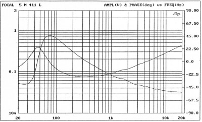

Ik prober de gegevens van een Focal 5N411L in Boxsim te krijgen maar ik heb even geen idee hoe ik de impedantie moet lezen die in de bijgevoegde PDF staat .... ik bedoel dat ik geen idee heb wat de schaal moet zijn :think: Kan iemand mij wegwijs maken :?:

Weet je wel zeker dat de impedantie in die bijgevoegde grafiek staat? Bovenin lees ik alleen iets over de grootheden ampl(itude) en fase afgezet tegen de frequentie. Ik geef toe, een van de lijnen lijkt net een impedantiekromme, dat is verwarrend.

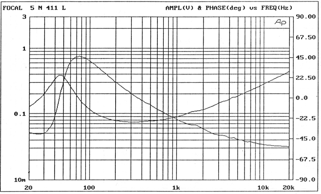

Ik dacht dat ik de PDF had bijgevoegd .... niet dus omdat hij te groot was :oops: Ik heb er maar een image van gemaakt
In de PDF staat Impedance magnitude.
Berichten: 12413
Re: Focal 5N411L
Het is wel de impedantie, maar de schaal (links) klopt van geen kanten. Z nom is 8 ohm.
Re: Focal 5N411L
Ik heb het idee dat de Y-schaal ook logaritmisch is. Hoogst ongebruikelijk moet ik zeggen.

10m tot 0.1
Elk streepje is een stapje van 1 ohm.
Als je goed kijkt kom je uit op net geen 7,5 maar 7,4, dat zien we ook terug in de specs.
0,1 tot 1 is telkens een stapje van 10 ohm.
10 ohm zien we bij +- 1500hz.
20 ohm zien we bij +- 6000hz.
En 30 ohm zien we net iets onder 10khz.

@Bas ... Wat een ingewikkeld gedoe zeg :shock: Ik kom trouwens op andere waarden uit (zie bijgevoegd plaatje). Ik ga Arta-Limp eens opstarten dit weekeinde :idea:
