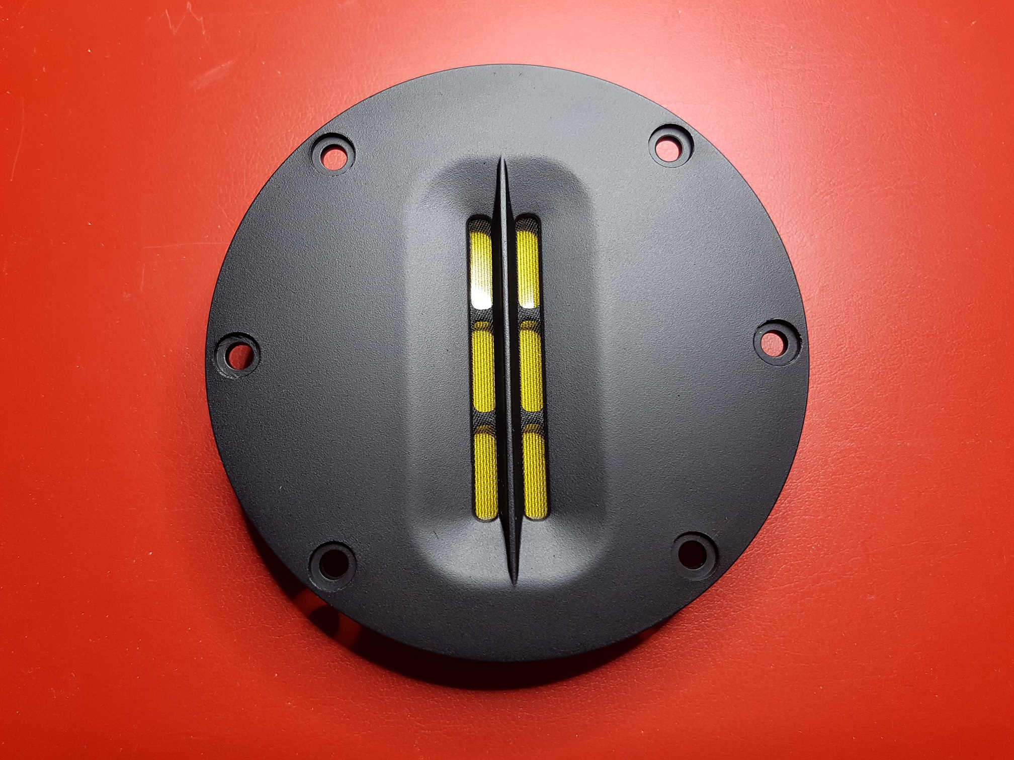

Het membraam lijkt inderdaad helemaal vlak, hoewel het moeilijk
te zien is.

Dat is dus een planar. Lekker verneukeratief dat amt in het typenummer, maar we zijn inmiddels wel wat gewend van de afhaalchinees.

Als het een membraam is dan is het een Tietbes of Borstframboos! :mrgreen:
Het ziet er i.d.d. erg vlak uit. Is duidelijk een ribbon/planar. Ze zien er vrijwel identiek uit als de legendarische Technics ribbons (al hadden die een rechthoekige face plate).

Peter, hier maak jij ook weer de klassieke fout: een ribbon heeft alleen een bevestiging aan de onder en bovenzijde ( 2 zijdig), een planar rondom.

Dan ben ik genept, dus kan ik mijn geld terugvragen. :mrgreen:
Toch denk ik dat het voor het geld zeker geen miskoop is.
Ik heb veel duurdere tweeters liggen, die niet veel duurder klinken.

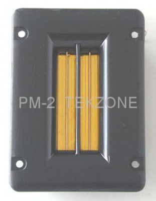

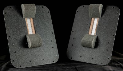

De getoonde tweeter is geen ribbon, maar een magnostaat.
magnostaten zijn veelal boven en onder bevestigd, en sommige rondom als ze niet al te langwerpig zijn, B&G bv.
Ze hebben gemeen dat een aluminium geleider is aangebracht op een membraan van kunststof folie mylar of kapton. De impedantie is de weerstand van de geleider.
Een ribbon is een dun metaal veelal aluminium dat tussen twee magneten is opgespannen. Deze is laagohmig en heeft meestal een aanpassingstrafo nodig om de impedantie omhoog te brengen.
ook heb je ribbons waarbij het dunne metaal zichzach gevouwen is zodat het bandje beter kan bewegen.
plaatje 1 en 2 zijn magnosstaten.
Plaatjes 3 en 4 en 5 ribbons.

na een paar uurtjes schuren aan de ingefreesde rand, passen de tweeters in mijn kasten.
Maar, nu na een tijdje luisteren, merk ik dat de sweetspot kleiner is geworden, en de hogen noten
van dames, worden naar de speakers toe getrokken. Was ook een beetje te verwachten, het
filter is natuurlijk berekend op een andere tweeter.
Maar om nu antwoord te geven op de topictitel, het zullen wel neppers / namaak zijn, maar ik
vind ze zeker het proberen waard.

Orgineel hoort de scan speak d2010 erin.
Maar ik had tijdelijk de hiquaphon ow2 erin zitten.
Ik heb ook nog andere tweeters. Maar ik spaar ze niet hoor. :D Toch?
het rendement van de scan speak is 88db en van de planar / ribbon / amt wannabee 94db.
Ik zal ze dus wat moeten dimmen.
