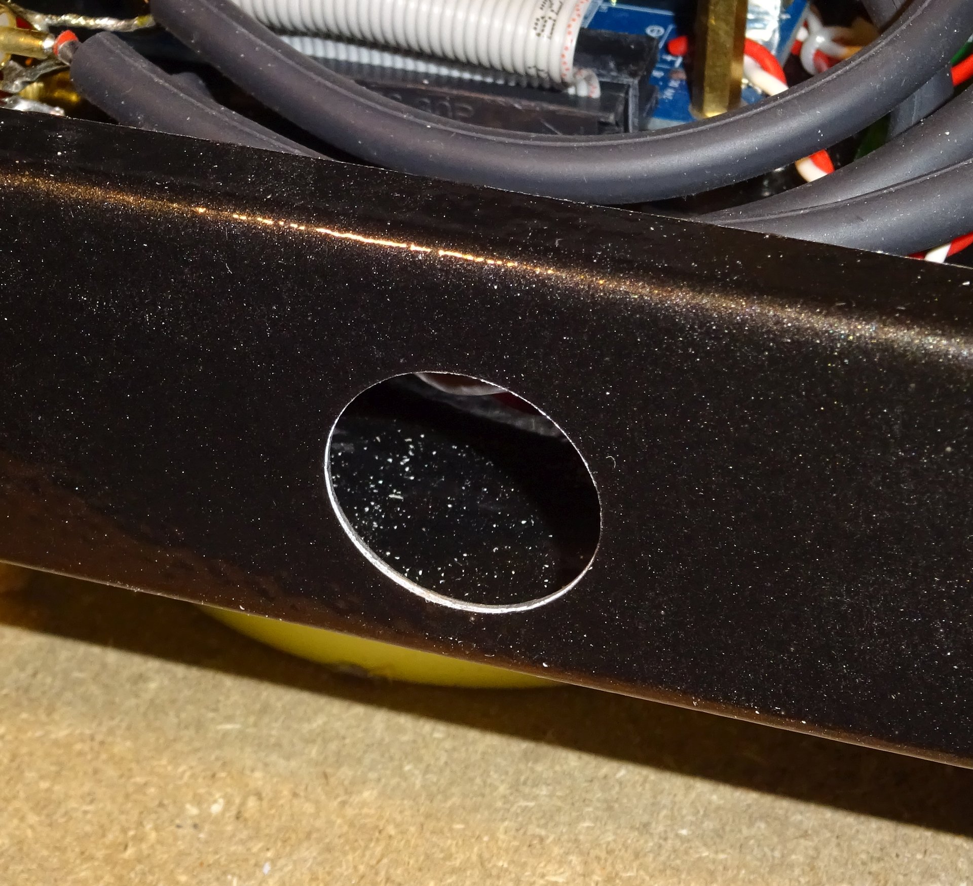

zo, t ding is (eindelijk) binnen, meteen aan de slag. 1e was in een al bestaande dunne alu kast (ex-Vinculum) een 24mm gat maken voor een Neutrik look-a-like optische aansluiting:
  • balkje aan binnenkant van kast klemmen
  • 10mm gat boren met de accutol
  • balkje weer weg
  • trekpons monteren en aandraaien maar
absoluut geen vervorming te zien in het materiaal, en ook geen enkel probleem om het er uit geponste materiaal uit de pons te krijgen. next: wat dikker spul....

Netjes HJ. Wel olie gebruiken, gaat zo'n pons een stuk langer mee en gaat het alu niet vreten op den duur. Ben benieuwd hoe makkelijk 3 mm dik gaat :)

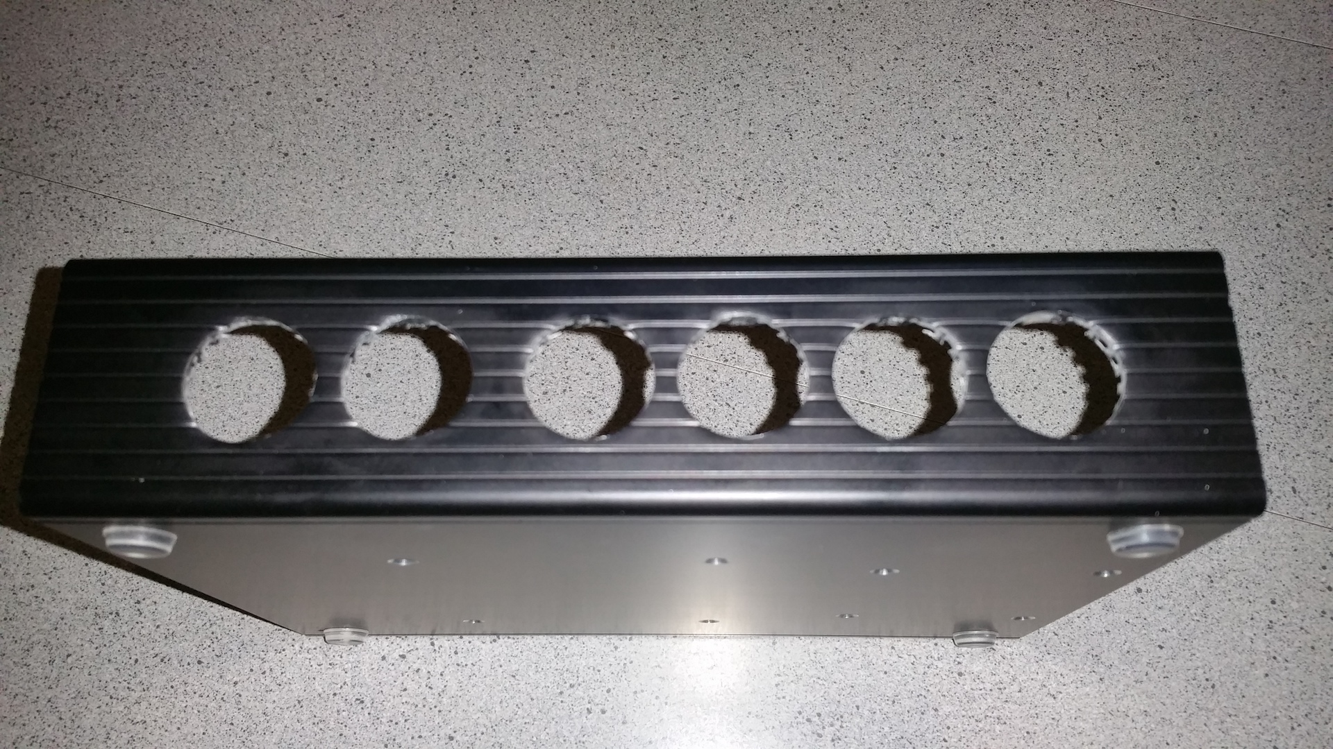

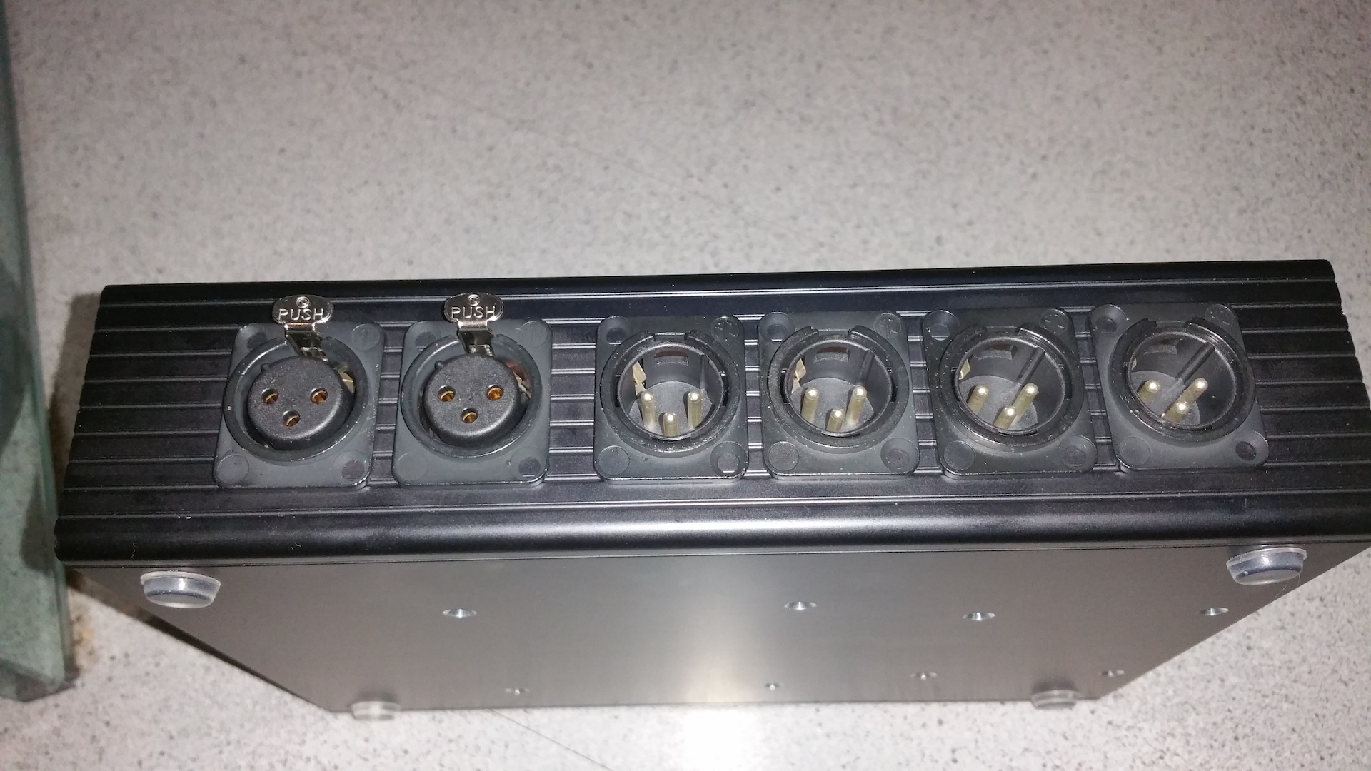

Hier het resultaat met mijn kassie, kost wat kracht en wat lichte vervorming (4,5mm dik alu) maar eenmaal de XLR chassis delen gemonteerd zie je daar niks meer van :)

het gaatje ziet er keurig netjes uit, HJ. :goedzo:
met 3mm alu zag ik ook lichte vervorming van t paneel, maar ook hier zitten neutrik delen voor dus niets van te zien. bij montage van achteren zou het mss wel zichtbaar kunnen blijven
