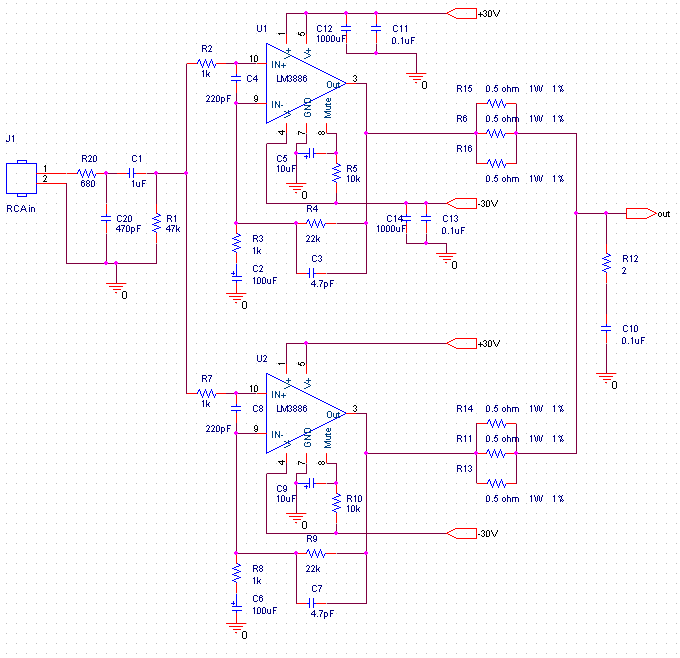

Ik ben bezig met een LM3886 PA100 board en dit is dus in stereo ongeveer 2*100W.
Als je rondzoekt op het internet vind je tientallen zo niet honderden schakelingen die betrekking hebben tot een inschakelvertraging en luidsprekerbeveiliging of is dit het zelfde of DC-protectie ?
Wie heeft hier ervaring mee en kan een schemaatje plaatsen die zo simpel en effectief mogelijk is voor beide ?
In theorie heb ik nog net geen inschakelvertraging nodig maar zie het als extra veiligheid.
Velleman is ook geen oplossing daar ik dit wil integreren op een print waar ik mee bezig ben .

Dit is het schema waar ik mij op baseer :
Komt van deze site : http://www.shine7.com/audio/pa100.htm
