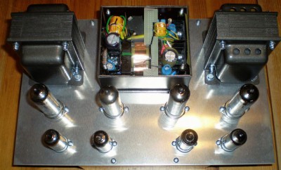

Na het nodige gepuzzel en zagen, boren, schroeven en solderen is mijn stereo versterker met de A2293 triodes gereed. Het is een compacte versterker geworden, met een schakelende voeding in een trafobehuizing. Het vermogen is 2x 10 Watt. Een leuke aanwinst voor de (groeiende) collectie.
En zelfs met de oren dicht voor de boxen, is er geen ruis of brom te horen. Een resultaat, waarmee ik tevreden ben.

Dat ziet er wel heel netjes uit :kwijl:
Vanalles in vermomming :o Chassis onzichtbaar in een houten kast en voeding in een nep-trafojasje :shock:
Moest ook wel even lachen bij de volgende zinsnede, "En zelfs met de oren dicht voor de boxen," :lol:

Die schakelende voeding ziet er homebrew uit. Heb je daar wat meer info over?
Met een lid dat 46 berichten op zijn naam heeft staan is dat niet zo heel erg veel zoekwerk...
http://www.zelfbouwaudio.nl/forum/viewt ... 0#p1809270
de opgebouwde versterker ziet er trouwens keurig uit ! =D> =D> :goedzo:
