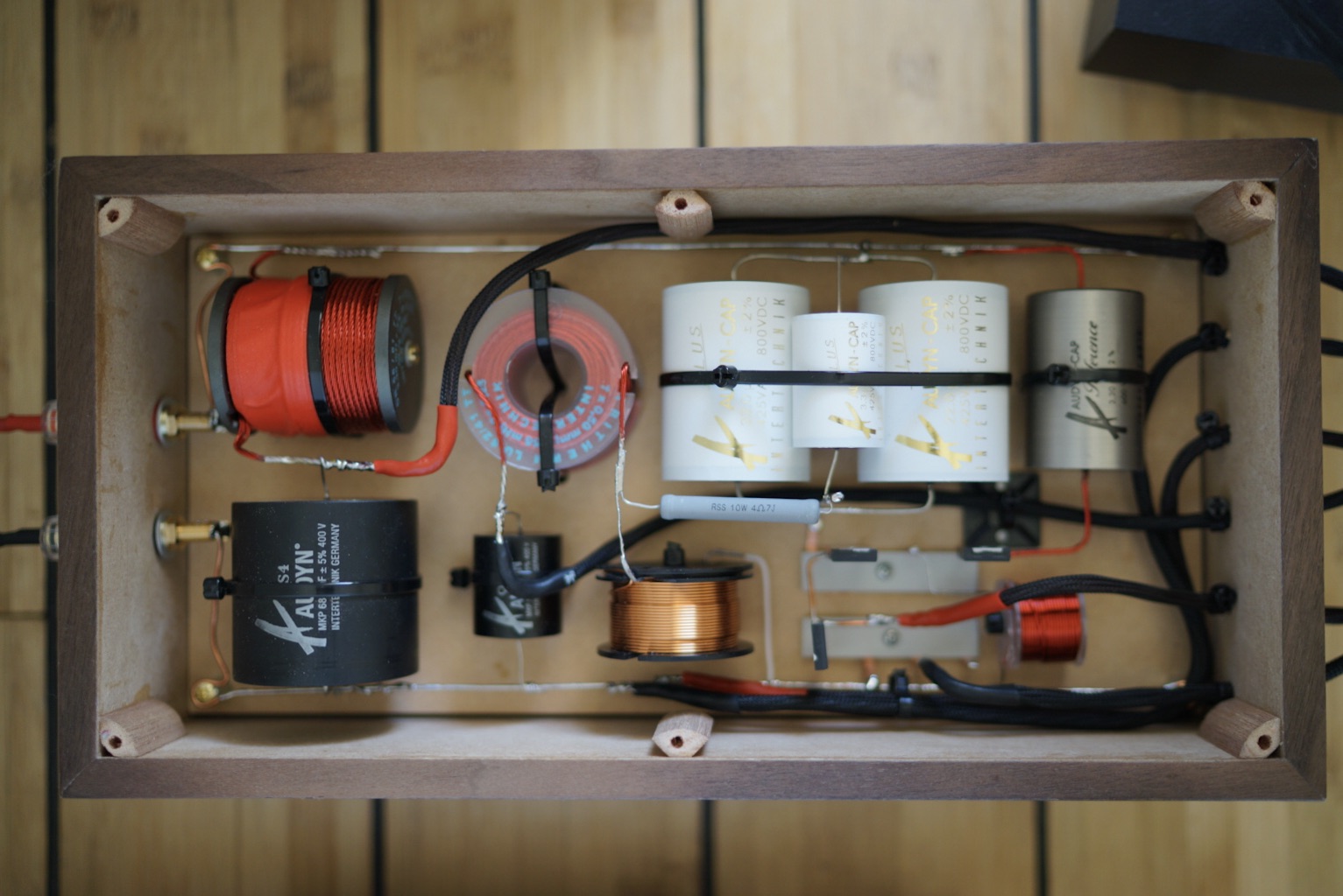

:) Die dikte is niet het probleem, een iets hogere weerstand, 0.61 of 0,65 ohm,
Heb je een foto van je filter?
Dit is mijn filter met knutselkast.... :)

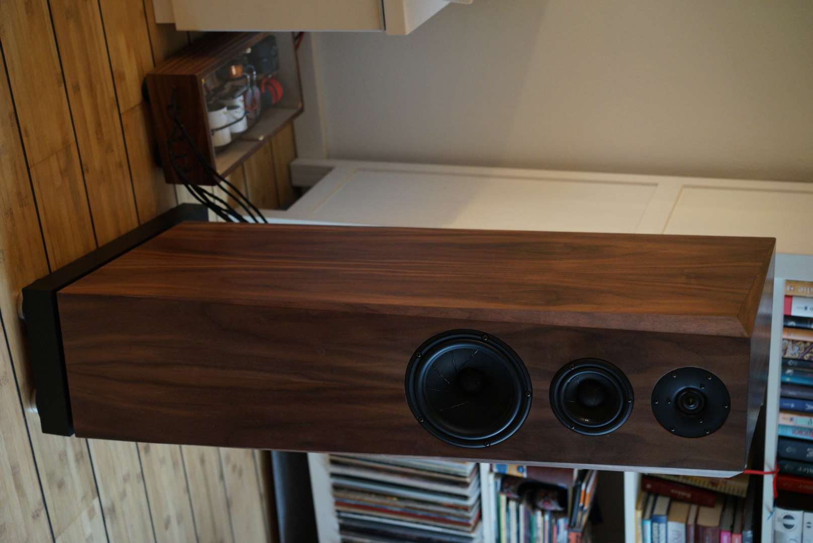

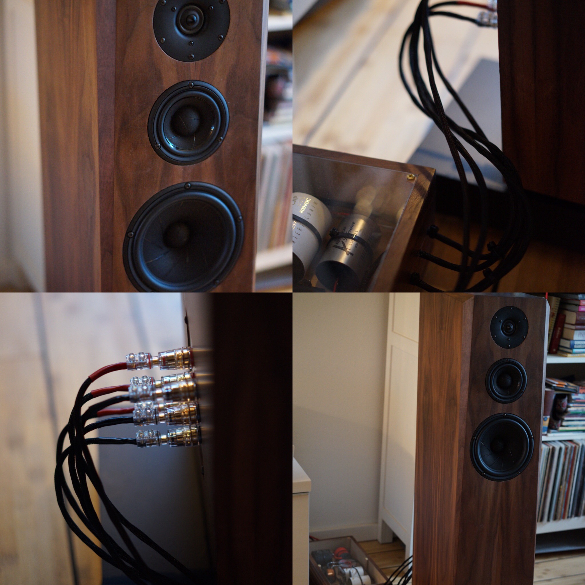

Ja ja, na ruim 5 weken bikkelen is het zover, we luisteren op dit moment naar Agnes Obel over de nieuwe speakers.
Sodeju, wat klinken ze toch fantastisch, zeker op deze voor- eindversterker. Wordt wat als ze ingespeeld zijn :)

Ziet er bijzonder goed uit, ook mooi detail is hoe de fineerlijnen onder de woofer lopen. =D>
Veel luisterplezier hier mee.

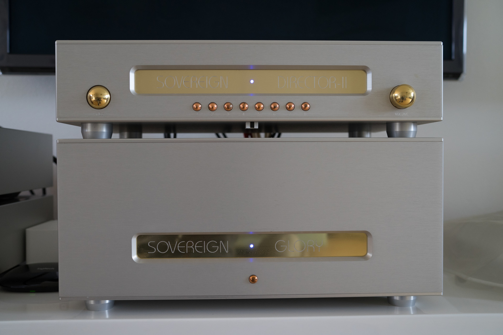

Sommige hebben het over het laag van deze speaker, maar ik denk dat dat meer door "hun" versterker komt, high end speakers verdienen een high end versterker...... dit aansturen met een Marantz of Sony ES is echt niet voldoende. Om over buizen maar helemaal te zwijgen, er zijn maar weinig buizen versterkers die het laag echt onder controle hebben, zoals een Jadis oid. Maar daar hangt ook een fijn prijskaartje aan. :think:
Deze combi heeft er in ieder geval geen moeite mee,
http://www.6moons.com/audioreviews/sovereign/glory.html

De korf van het midje waar je de unit mee bevestigd op de kast naar de bevestiging spider is heeft maar een zeer kleine opening.
Heb je daar rekening mee gehouden dat de unit wel vrij genoeg kan ademen, nu maakt ie wel geen uitslagen maar dan nog.
Inwendig afgerond of net als de woofer recht naar beneden gezaagd?
Is inwendig afgerond, O:)

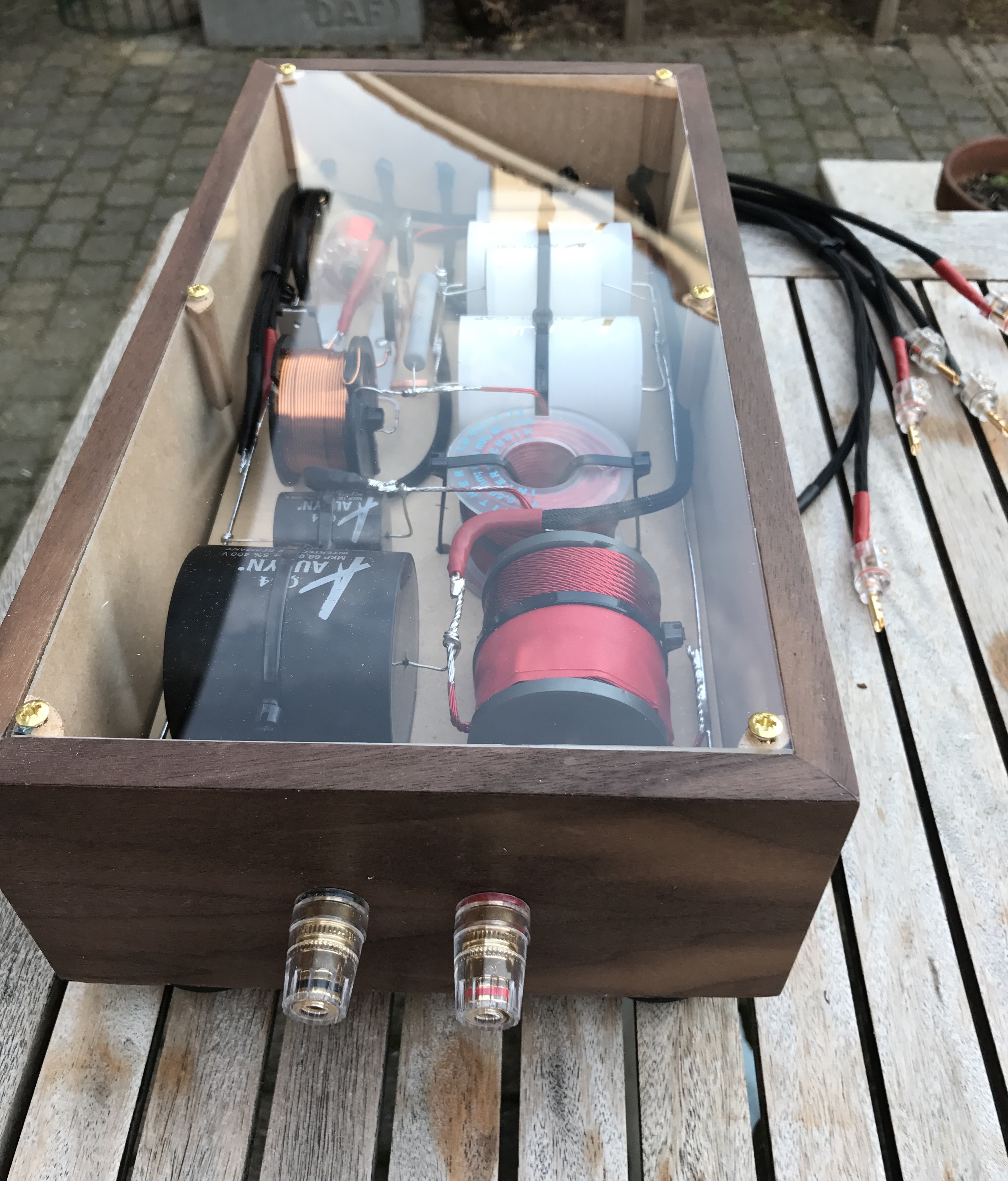

De filters heb ik ook extern gedaan. Ik heb veel met kabels ge-experimenteerd en ben uitgekomen bij de E1219 mono zilverkabel van Speaker&Co.
Getwist en mooi afgewerkt zoals op de foto te zien is. Het heeft vooral een makkelijk hoorbaar effect op het laag dat strakker wordt.

Ik zie btw dat jouw filter anders is. Heb je hier misschien een schema van? Ik ben heel erg benieuwd hoe dit klinkt. Mocht je in de buurt wonen (Amstelveen) dan kunnen we eventueel een keer filters beluisteren :)

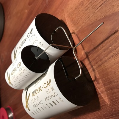

Hoi,

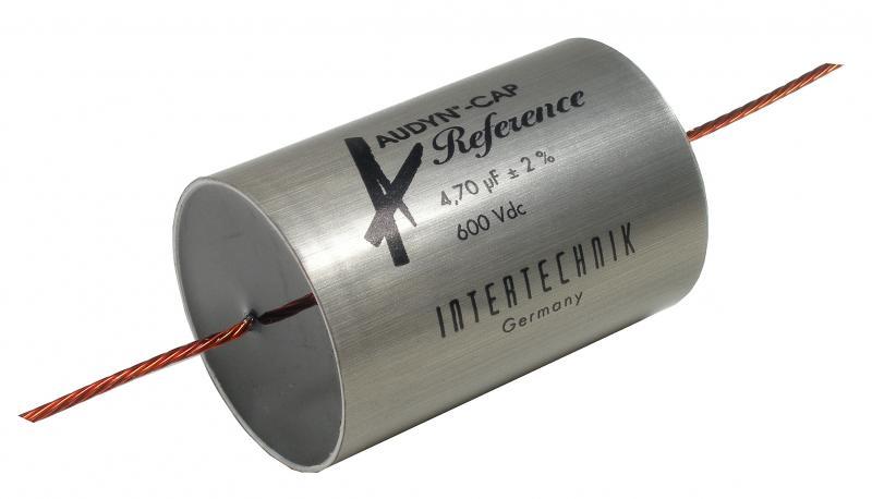

Het filterschema is hetzelfde :) heb alleen wat betere onderdelen genomen voor het hoog en midden, vandaar je zoveel condensatoren ziet haha.
Zo kom je ook aan 47uf (en een beetje)
Voor het hoog folie weerstanden en een lak spoeltje,
De condensator voor het hoog is een reference cap van 3,3uF
(Foto is van een 4,7uF :wink: )

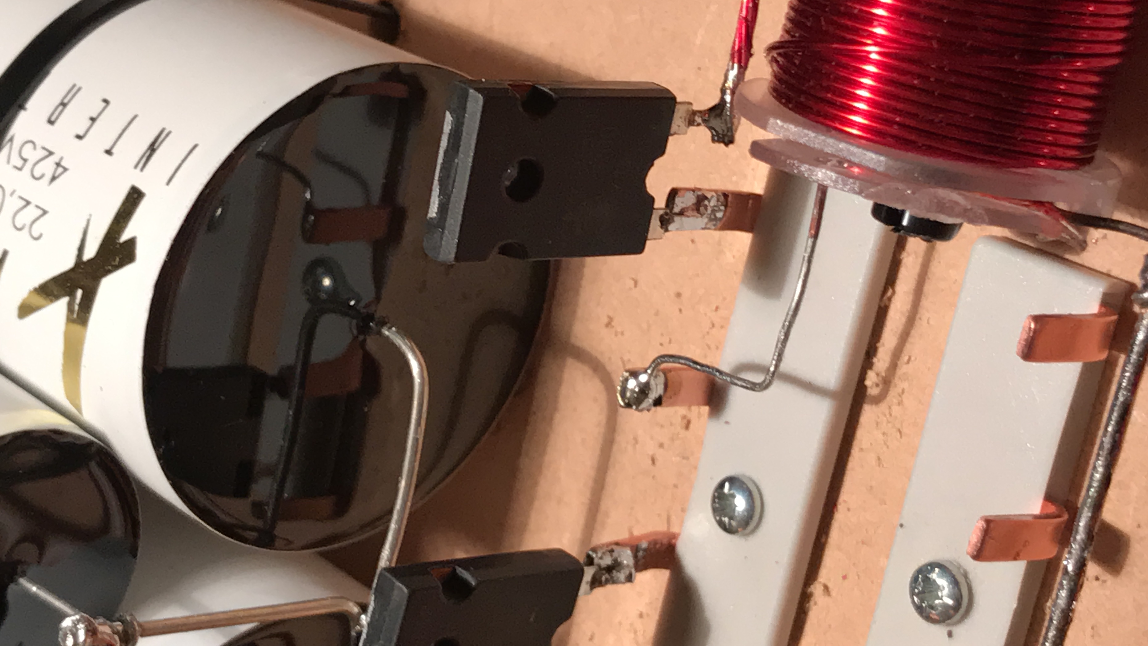

hoi Herbix
ik had begrepen dat de Mid driver uit fase aangesloten moest worden, ik zie jouw + en massa niet omgewisseld zitten op de driver?
dit heb je dan in het filter omgedraaid denk ik?

Hoi Wim,
Jazeker, op het filter wel de fase omgewisseld en niet op de middentoner, das anders ontzettend verwarrend, :think:
Als je goed kijkt op de foto zie je bij de middentoner aftakking een zwarte kabel gemonteerd,

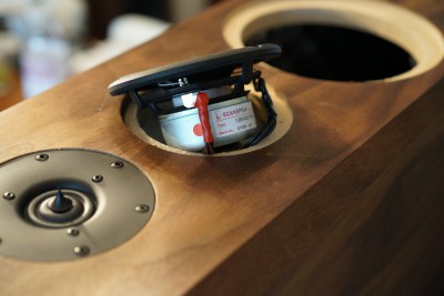

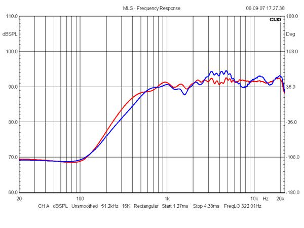

Prachtige kasten, mooie detailfoto en dan een typische zelfbouw situatie: Die tweeter ligt te diep. Zonde. Is dat zelf gefreesd? Je kunt het eenvoudig ophogen met een randje van karton, of 1mm MDF. Als je dat niet hebt wil ik best wat met de post versturen. 1mm mdf kun je met een schaar knippen.
Hier het effect van een tweeter die niet verzonken is, hij geeft daarbij aan dat het zo goed mogelijk vlak dient te zijn:
http://www.troelsgravesen.dk/measurements.htm
Niet dat je zoiets kunt horen, maar als je zo netjes werkt mogen de drivers er ook wel mooi in liggen toch?! \:D/

Dank u voor de tip, zag ik zelf ook al, is best storend (optisch), kasten heb ik als bouwpakket gekocht, zal al te bedenken hoe dit op te hogen ja, horen doe het niet, maar zien des te meer haha .
Intussen maar meteen van fineer 2 rondjes geknipt etc...... niet helemaal 100% vlak,maar ziet er een stuk beter uit, :yeah:
Mochten ze ooit verkocht worden dan meld de nieuwe eigenaar op het forum met de vraag moet de mid niet anders aangesloten worden. :mrgreen:
Volgens mij is het gebruikelijk dat men echt ompoold bij de unit en niet bij het filter (zeikmodus weer uit)
@Wouter, goed gezien, vele zullen het gezien hebben maar er even niet bij stil hebben gestaan.
