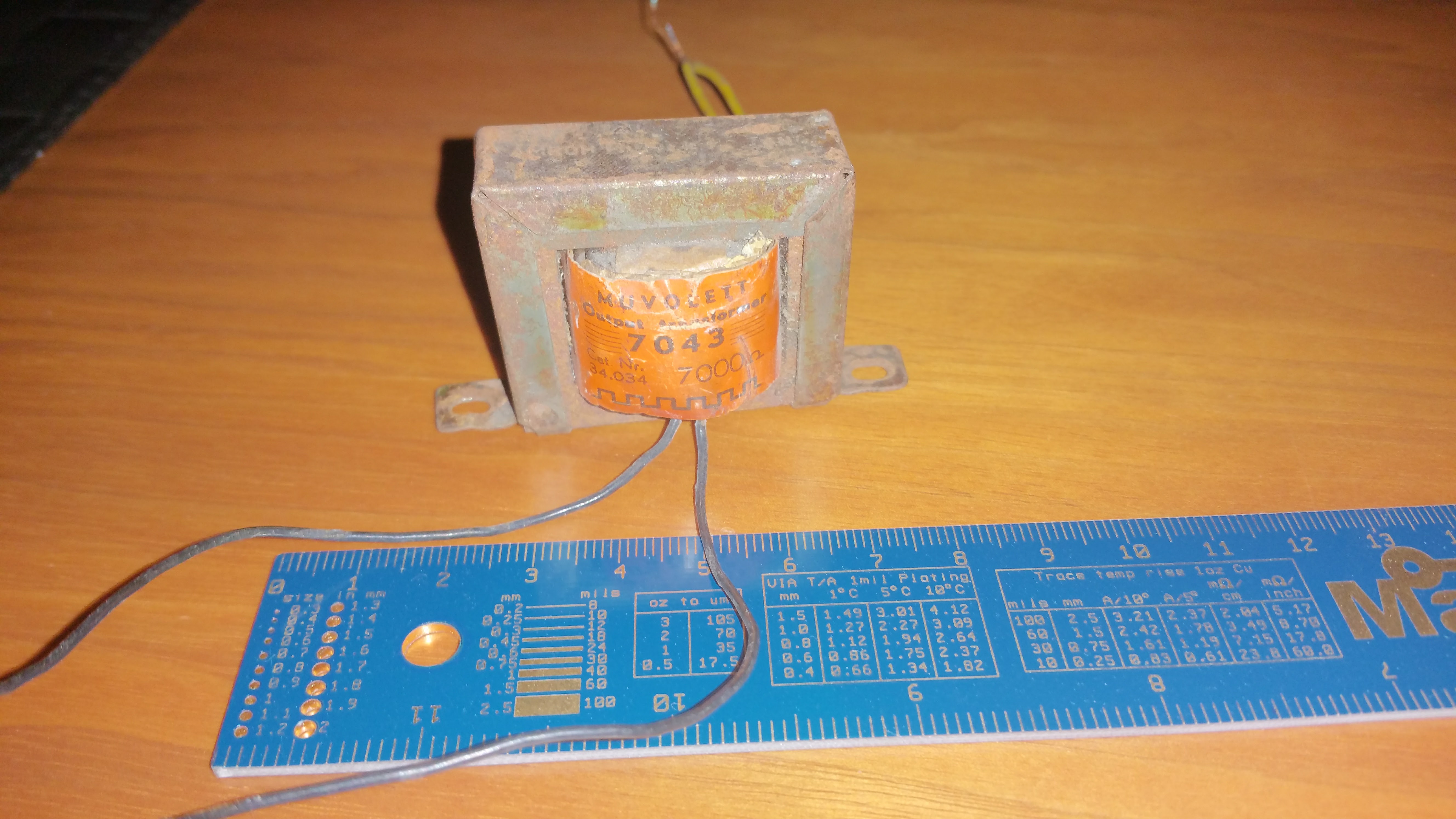

De vorige eigenaar had al eens een uitgangstransformator gewisseld.
oude trafo
oude trafo

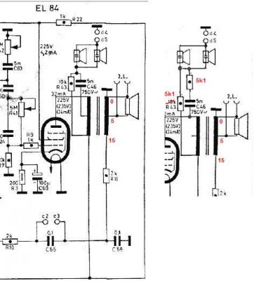

Tevens heeft hij een aantal condensatoren en weerstanden losgeknipt zodat de terugkoppeling en een gedeelte van de toonregeling niet werkt.
Om het lijstje compleet te maken waren ook de piezo tweeters niet aangesloten.
Dit wil ik dus oplossen, gelukkig hebben we de schema's. :)

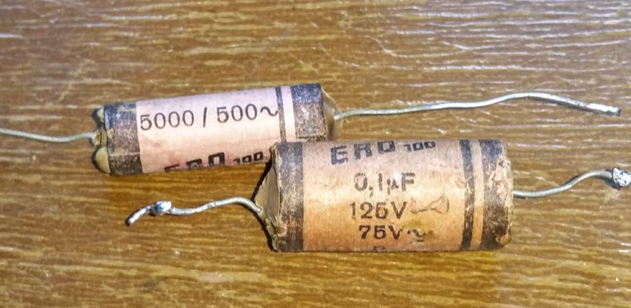

Wat voor soort condensatoren zijn dit, en waar kan ik ze mee vervangen?
oude condensatoren
oude condensatoren
Re: reparatie Loewe Opta "Planet" 2737W
Tekening weg,bevalt me niet helemaal, kijken of 't beter kan.
Voor die condensators bijv. https://www.eoo-bv.nl/mkt-vanaf-100nf/9 ... v-r75.html
en https://www.eoo-bv.nl/keramisch-hoogspa ... 7-4kv.html
5000pF (5nF) is tegewoordig niet zo gangbaar, 4n7 is er dicht genoeg op.
Zoiets lijkt er wat op, is niet helemaal 't zelfde, moet wel kunnen.

Ik heb de aanpassing in het schema van Anne gebruikt.
Alles klinkt prima, als ik de 3D knop indruk dan gaan de piezo tweeters meedoen.
