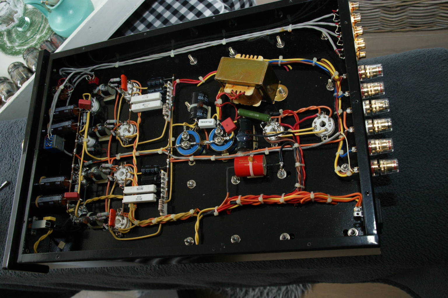

Wim P schreef:
Ik heb op de versterker 2 kleine buisjes zitten
Waarvan de fase draaier vreemd doet n.l
Nu ben ik in verwarring. We hadden in een vorig topic toch geconstateerd dat dit een parallel Single Ended versterker was?
Die heeft geen fasedraaier....

Jan Geert,
ik heb er zelf geen verstand van wat voor versterker het ook mag zijn
op de bovenplaat net onder de lampen staat in gefreesd
12au7 ecc82
12ax7 ecc83
dit per kanaal dus er staan 4 kleine buisjes
en daar achter staan dan de 4 eind buizen kt88
hier nogmaals de binnenkant van de versterker in de situatie zoals ik hem gekocht heb
