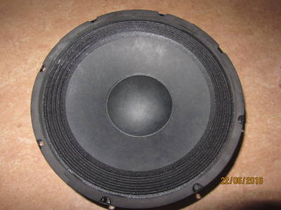

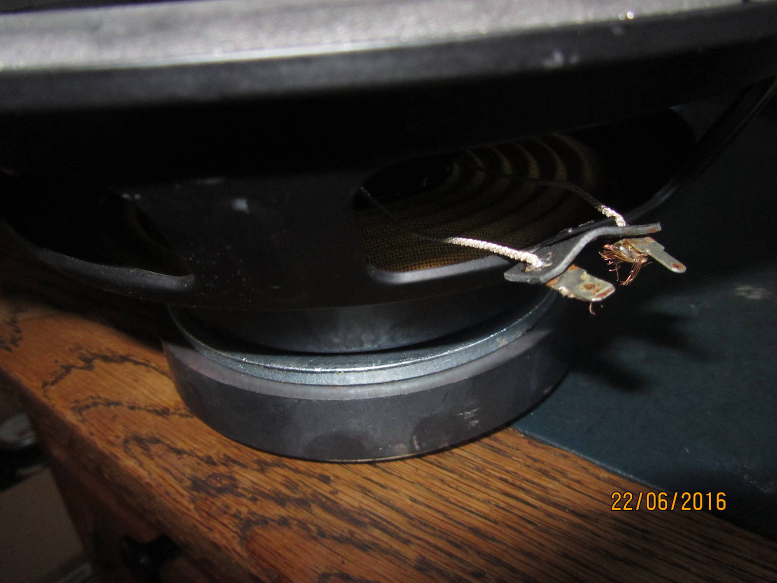

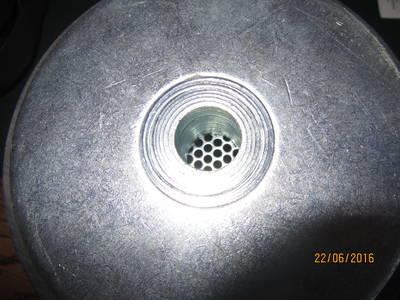

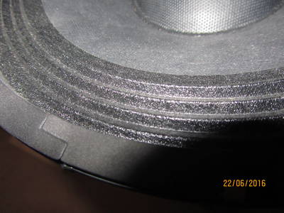

Hallo mensen,
Het is weer eens zover. Kon deze voor 2 euro niet laten liggen, echter 1 exemplaar en er staat niets op, dus de vraag is wat is het voor woofer? Woofer want na meting is Fs circa 48 Hz, Re is 6,8 Ohm, Znom neem ik dius aan op 8 ohm, de buitendiameter 25,5 cm en de effectieve diameter 21,5 cm. Papieren membraam en dito rolrand, geventileerde pool. Afmeting magneet diameter 14 cm en 3 cm dik. Hopelijk ziet iemand van jullie in de foto's iets bekends!?

Hallo! Dat was idd snel. Bedankt. Uit de kringloop en dan ook eens volgens zeggen onderuit een bak met rommel. Een wonder dat ie het heeft overleeft zei men mij nog. Ziet er niet verkeerd uit. Ik zie nog wel wat ik er mee ga doen. Iemand ervaring met toepassingen op basis van dit chassis?
Chocomel
Berichten: 1061
Re: Onbekende woofer chassis
Bericht door Chocomel »
Basreflexkast van pakweg 30 L afgestemd op 50 Hz, piëzo erboven en je kan ermee knallen voor weinig geld.
