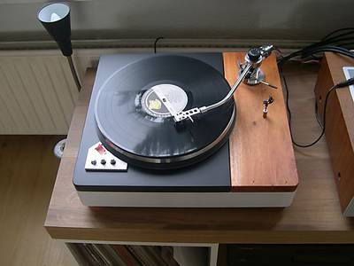

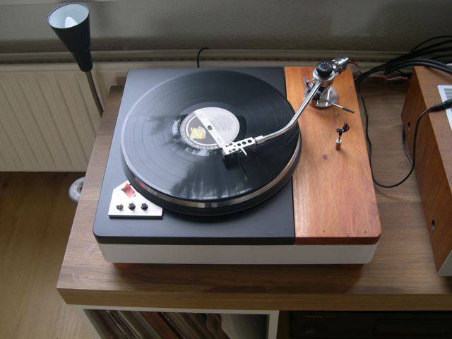

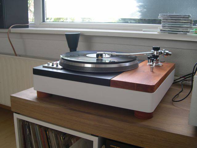

Hallo Liefhebbers van vinyl,
Leuk om even een tussendoor-projectje te laten zien oftewel; hoe je voor weinig of geen geld een platenspeler kan samenstellen uit junk.
Gebruikte spelers: en Akai 206 c uit de kringloop voor 5 euro. Een JVC QL 7 die ik in mijn bezit had maar waarvan het fantastische loopwerk tot 2 keer toe de geest gaf.
De Akai heeft een gemiddeld goed DD-loopwerk, maar een prutsarm en dito behuizing. De JVC heeft een goede arm van 240 eff. lengte.
De Akai heb ik in een nieuwe behuizing gezet, gemaakt uit mdf en met een ( gerecycled) kersenhouten armboard en dito verstelbare voetjes.
Het resultaat is een fijn klinkende speler die je goed waterpas kan stellen. Het armboard kan er zo af als ik eens een andere ( zelfgemaakte!!) arm wil toepassen.
Het element is een MM Shelter 201. ( kost ca 200 euro )

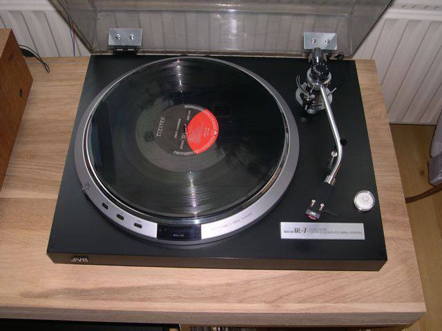

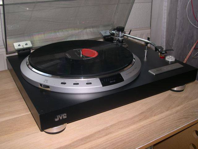

dit is de JVC. Het mooie loopwerk wil ik wel weer gerepareerd hebben. Ze zijn zeldzaam aan het worden en erg goed. Als ze lopen.

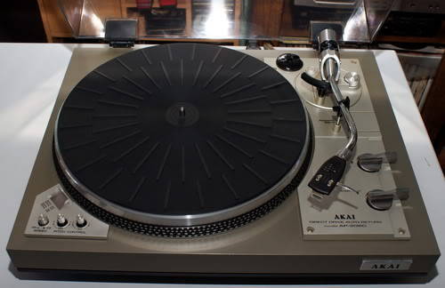

hier de akai 206 c
hier de akai 206 c

Die Akai die ik hier had was een AP D40, echt spuug lelijk in een kuststof bak gebouwd maar een redelijk goed motor plateau combi. Ook de arm best mooi gemaakt als je deze nader onderzoekt, verticaal met een combinatie van kogellagertjes en puntlager dat perfect afgesteld kan worden en horizontaal met kogellagers uitgevoerd. Verder ook weer lelijk afgewerkt met plastic kapjes, technisch dus best goed maarrrr.... echt een net niet platenspeler.

Wel oppassen met het verzwaren van het plateau. De motor heeft niet zo'n hoge torck, het is bepaald geen technics.
Deze loopt wel mooi op snelheid moet ik zeggen, maar het is geen high-end.
De JVC is veel beter. Die is vergelijkbaar met de beroemde denons, maar dan mooier en als ze lopen minstens zo goed.
Je ziet ze zelden nog, maar als je ze vind zijn ze goedkoper dan de Denon loopwerken. Het is vanwege de naam. JVC heeft zijn naam natuurlijk verpest in de loop van de tachtiger jaren, maar eigenlijk geldt dat voor bijna alle Japanse merken. Maar dit loopwerk stamt uit de gouden jaren van direct drive en was een van de beste.
Helaas is er een storing in de gelijkloop. Daarvoor is hij ter reparatie naar een specialist in het oosten van het land geweest. Die heeft hem bijna een jaar gehad omdat naar zijn zeggen er een ic kapot was waar hij niet aan kon komen. Uiteindelijk een donor ic gepakt, maar na 3 weken draaien weer dezelfde klacht. Toen heb ik hem weg gezet. Onlangs kwam ik iemand tegen die hem wel kan maken.
Maar gek genoeg toen ik hem na een half jaar weer tevoorschijn haalde liep hij weer goed. En dat doet hij nu al weken!
Ik ga dit loopwerk de console geven die hij verdient en dan wil ik er een zelfgebouwde arm opzetten. Het wordt een unipivot van ca 10 inch gemaakt van verschillende houtsoorten. De bearing wil ik maken van een zuiver gevormde dartpijlpunt en deze laat ik uitkomen op een stukje materiaal dat ik kan uitwisselen teneinde de beste combinatie te bepalen. Dat kan een stukje keihard hout zijn maar ook messing. De dwarskrachtcompensatie middels een rietje/buisje waar de arm tegen aan loopt, en zo mijmer ik maar verder.......
