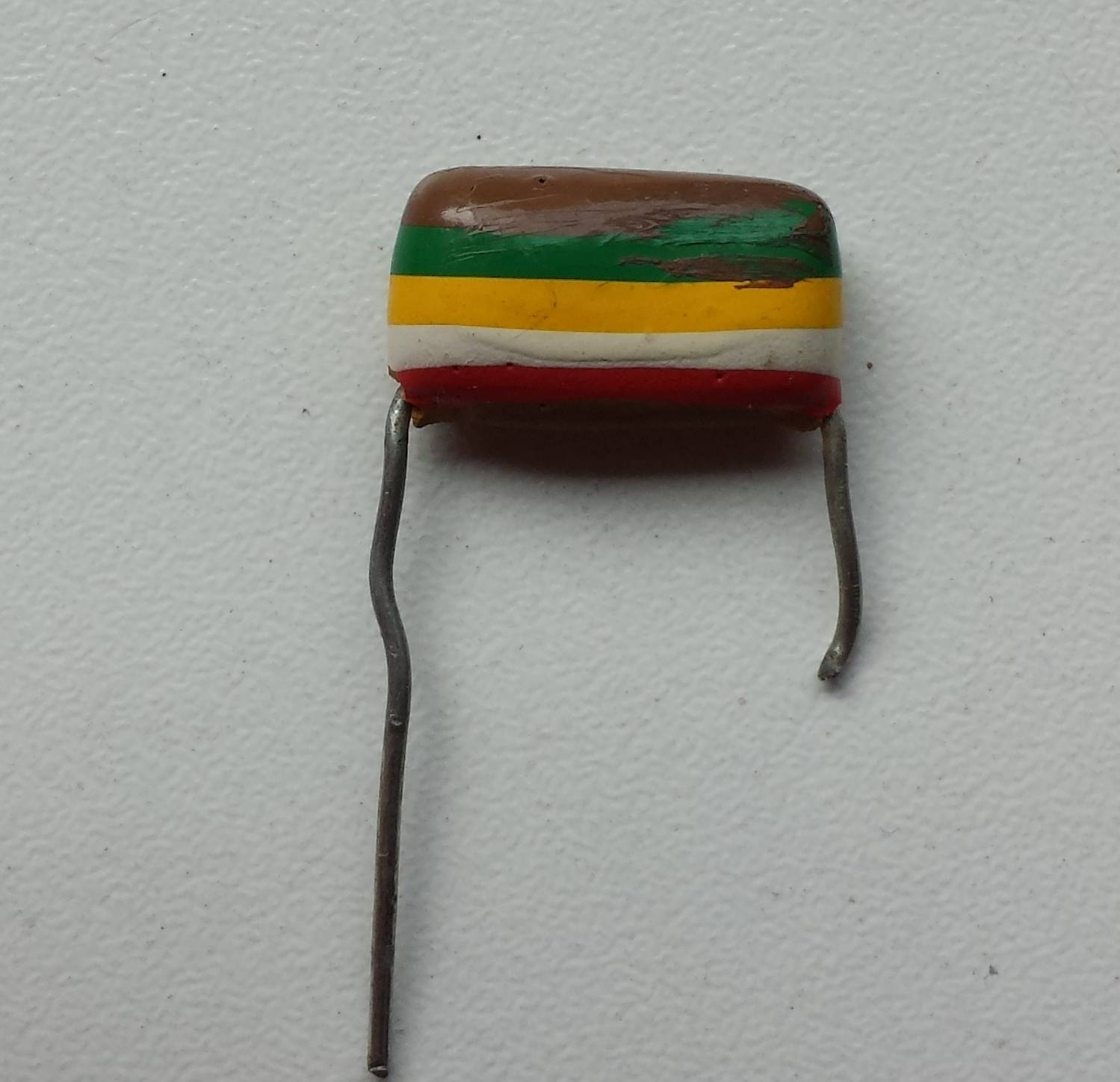

Voor mijn softstartschakeling heb ik een condensator nodig van 400 volt.
Omdat mijn relais een lagere spoelweerstand heeft dan i het originele schema, moet ik de C die ik al heb liggen vergroten van 330 nF naar ca. 480 nF, dus er moet ca. 150 nF bij.
Nu heb ik er 1 liggen (volgens mij een ceramische multilayer polyester) met de volgende kleurringen:
1=bruin
2=groen
3=geel
4=wit
De waarde is dus 150 nF.
Maar ik wil weten wat de max. spanning van deze C is. Ik vind met google geen info over de werkspanningsaanduiding. Het lijkt of de 4e ring uitsluitend de tolerantie aan geeft.
Hoe weet ik wat de max. spanning van deze C is?

Nou vooruit dan. Niet te hard lachen he mannen.
Is 15 mm lang.
Misschien moet ik toch een museum beginnen. :?

Dat wil jij serieus aan de netspanning gaan hangen ? :shock:

Je moet ook een X2 condensator hebben...die staan apart...
Deze dus : https://www.eoo-bv.nl/wissel-spanning/9 ... -rifa.html

Bericht door RNacoustics »
Dit vond ik in een oud Philips pocketbook uit 1973 :think:
Dus max 250v :!:

Maar aan de netspanning horen X of Y condensatoren, beslist!

Maar ik zal nooit een 45 jaar oude capaciteit inzetten direct in of over de netspanning. [-X [-X daar gebruik ik altijd nieuwe materialen voor.
