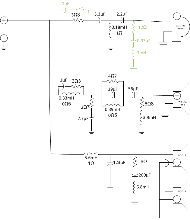

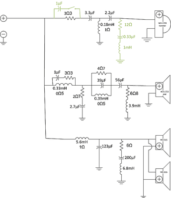

zo, t filter maar eens in een beter leesbaar schema gezet.
nog te doen: impedantie correctie tbv buizen bepalen
Berichten: 20398
Re: project 08 - desktop 3weg
Mooi! Ik heb in het tweeter filter nog iets in gedachten om die serie R van 2r7, 3r3 naar 3r6 te kunnen schakelen met naar keuze de bypass C erover.

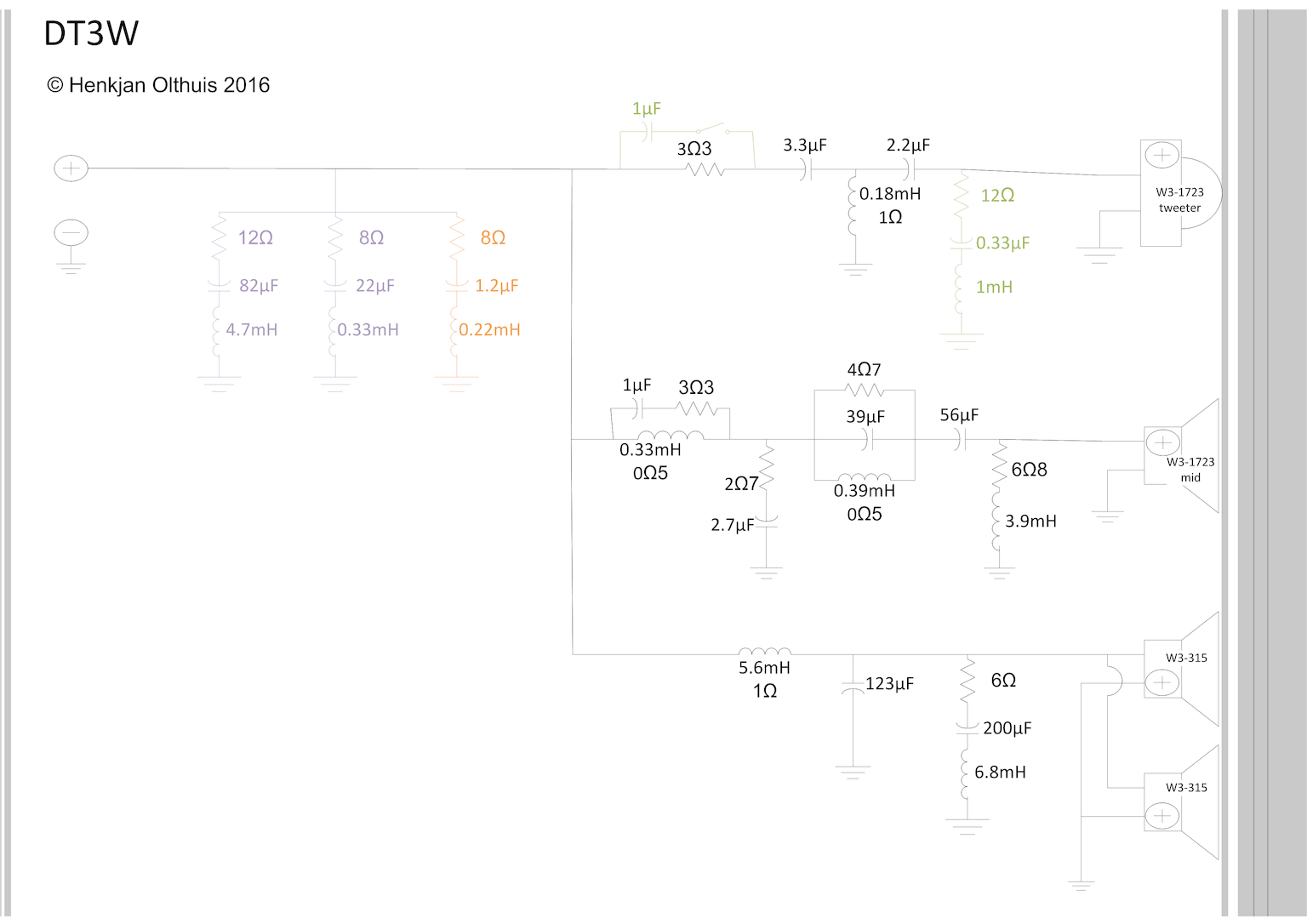

zo, eindelijk eens het impedantie correctie net gesimuleerd, voegt weer 9 componenten toe:

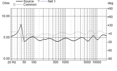

maar dan is de impedantie wel over vrijwel het hele frequentiebereik binnen 4 en 5 ohm:
die piek in de bas heb ik maar niet gedaan wegens idioot grote componenten :roll: zie ik de HH ook nooit doen btw
