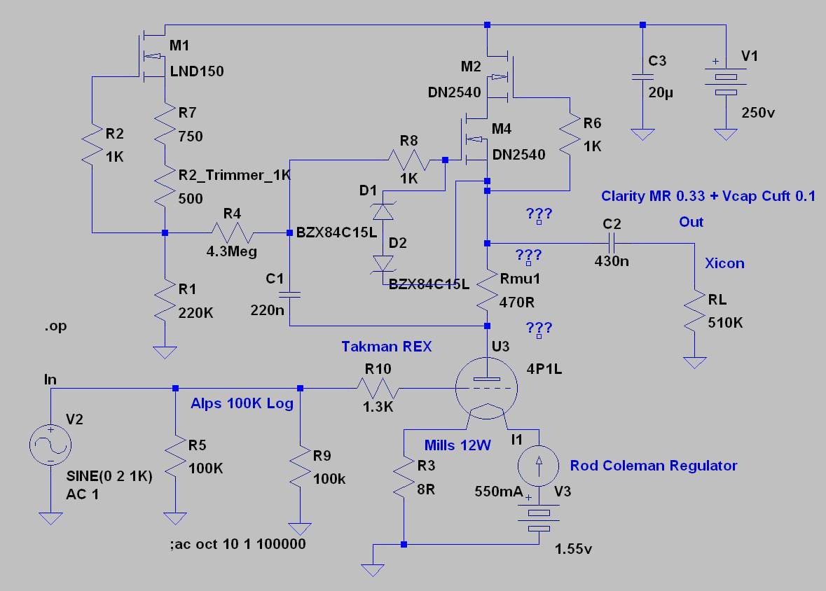

Even een vraagje over het onderste schema.
De onderste DN2540 schijnt er nog al vaak uit te vliegen (kapot)
Heb gezien en gelezen dat deze te beschermen is met 1 of 2x 15v zendiodes.
Hoe moet ik die dan plaatsen,zie ook dat ze soms anti in serie staan,wat is het nut daarvan?

Awel, hierom
Vooral bij inschakelen met alle condensators nog leeg kunnen er rare spanningssprongen gebeuren.En dat poortje kan echt niks hebben.
In dit geval kan D1 wel vervallen (kortsluiten), want de spanning in bedrijf, hoeft alleen vrijheid in de negatieve richting te hebben.

Oke,maar meestal is er alleen een D1? :?
Klopt bij fet's die aangepord moeten worden, zitten gesperd zolang de poort niet positief is.
Deze hier moet gesmoord worden, poort negatief maken om de stroom te verminderen, dus dan D2, laat negatief toe.
