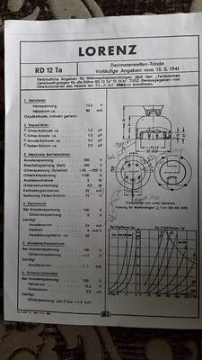

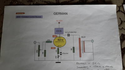

Ik heb deze RD12 buizenpre al geruime tijd in gebruik met ten volle tevredenheid alleen zit er lichte ruis op en dat begint te vervelen
Deze pre heb ik zelf gebouwd volgens bijgevoegde schema's en in uitgerust met een interstage transfo van Silk
Heeft zeer veel dynamiek en is zeer snel en buitengewoon eerlijk
Op een systeem met luidsprekers met laag rendemend is er niks aan de hand maar als je speeld met zoals ik met twee 300b eindpitten en luidsprekers van 105 db en hoger is dat goed hoorbaar
Ik heb al wat met de posities van de componenten liggen schuiven maar dat brengt geen verbetering
Vandaar even terspraken brengen ....zien julie wat ik niet zie ?
Al de verberingen zijn welkom

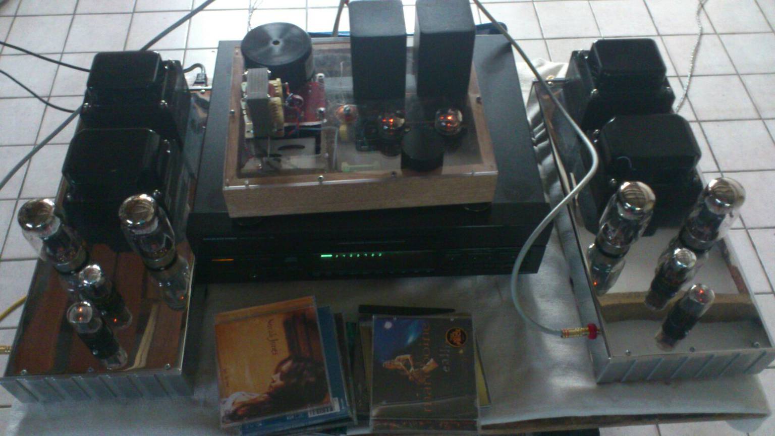

Hier ze je hem aan het werk op een ander stel buizenamps van me
Wel in een proefkast en opstelling

ik zie 2 verschillende schema's. Welke van de 2 is het?
De eerste heeft een CCS in de anode. Afhankelijk van hoe die is gemaakt kan die best behoorlijk ruisen. Ik heb in mijn kt88 blokken een CCS obv een LM317. Die ruist behoorlijk, maar omdat de eindtrap gebalanceerd is regelt dat weg als je de eindbuizen in balans hebt. In een SE ontwerp zou ik het niet zo gebruiken.

Met 160 v spanning heb ik gebouwd
Met 1 volt in komt er 7 volt uit
Heb wat met de positie van de smoorspoel bezig geweest Is iets te verbeteren maar niet geheel weg te krijgen
Ook is de voeding zoals aangegeven iets aaangepast i v m smoorspoel
Voeding opgebouwd zonder heb ik nog niet gedaan
Eigen ruis van de buis is ook mogenlijk
Ik heb wel een scoop maar hoe ik dat moet meten ...?

Waarom die 100R weerstanden en 10µF MKP's aan de uitgang van de regulator?
