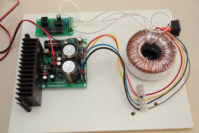

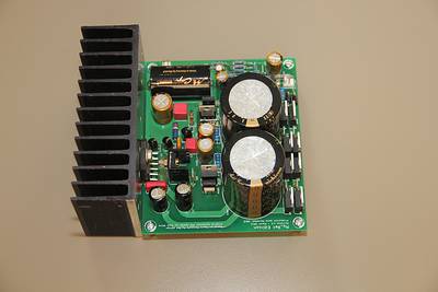

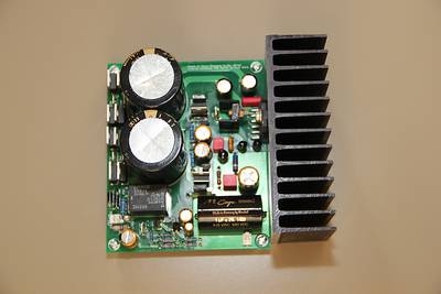

En dan de titel van dit bericht. Samen met 2 collega's hebben we de My Ref Fremen print zover klaar dat er muziek uitkomt!!! Ik moet zeggen dat ik versteld sta van het geluid. Ik ben wat dat betreft niet veel gewend met mijn oude Pioneer 5.1 setje, maar toch. Ik heb deze print na laten tekenen door een vriend van mij. De printen zijn nu zover klaar om ingebouwd te worden in een mooie behuizing. Ik heb nog een 4 tal printen over, die zal ik op de Marktplaats zetten, samen met nog een 7 tal softstart printjes.

Super! De 230 volt nog iets beter afschermen en klaar!

Leuk ding die versterker. Waarom zit daar een draadbrug aan de onderkant ipv een spoor? En waarom zit de uitgang midden op de print? Is niet fout, maar ivm bekabeling in een uiteindelijke behuizing is aan de rand wat praktischer, kun je de draad ook beter weghouden van delen die warm worden.

@Barry, ziet er interessant uit dat festival, maar niet echt in de buurt. Mijn huis woont in Best (regio Eindhoven). En wat je vragen betreft over de print, ik heb geen idee, het is goed gejat van het origineel van Clave Fremen. Een jongen actief op diyaudio. De versterker zoals hij nu is is een doorontwikkelde versie van de myref rev c Mauro Penasa. En aangezien er veel positieve reacties waren op deze versterker en het voor mij als beginneling nog enigszins te begrijpen is heb ik deze gekozen.
Vanmiddag even in stereo geluisterd, maar het valt me op dat er erg veel bass in zit. Met name in de muziek van Yello en Daft Punk, wellicht dat ik er nog aan moet wennen. Het geluidsbeeld zelf is wel veel rustiger en gedetailleerder, zelfs mijn vrouw hoort het en dat zegt genoeg :sure:
Ik heb wel het idee dat de stemmen uit het linker kanaal sterker naar voren komen. Heb de ingangen al gewisseld, maar ik had niet echt het idee dat dat resultaat opleverde. Komende week eens testen met de printjes van mijn collega. Zijn printjes zijn identiek en hij heeft dezelfde speakers thuis.
