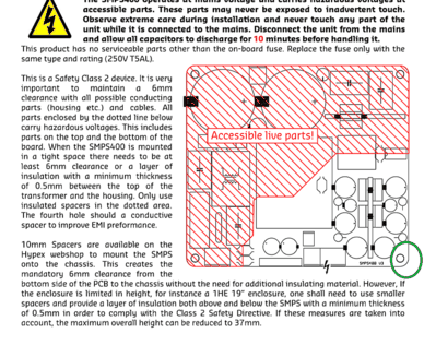

Nog een vraagje? De bij de SMPS geleverde spacers zijn van plastic, maar ik dacht dat er 1 contact moest maken met de bodemplaat voor de aarding. Dat lijkt dus niet mogelijk, of mis ik iets?
Berichten: 28480
Re: Zijn er voor de montage van Hypex UcD's spacers nodig?
Dat ligt een beetje aan welk type je hebt. De smps600 aard bijv. via 1 metalen afstandsbus. Welke smps en ucd heb je?

Staat gewoon in de tekst:
Dit is de smps400.

Ja, precies. Maar de apart bijbestelde set spacers (6 stuks per SMPS) bevat alleen niet-geleidende spacers (ze zijn allemaal van kunststof). Ik had verwacht dat er 1 geleidende bij zou zitten, maar dat is niet zo. Nu moet ik die weer apart bestellen, wat natuurlijk weer vertraging (en irritatie) veroorzaakt. Is dit nu en foutje van Hypex, of mis ik iets?
Berichten: 28480
Is inderdaad inconsequent. Bij de smps600 zitten 3 plastic en 1 metalen stud meegeleverd. Zal het opperhoofd een mailtje sturen.

Ik heb inmiddels antwoord van Hypex gekregen:
"Idealiter wordt inderdaad een metalen spacer gebruikt maar om het setje algemeen te houden leveren wij deze niet bij. Met nylon spacers werkt het ook prima."
Zal ik dan maar doorgaan met mijn Nylon spacers of zal ik elders 4 metalen spacers (1 per SMPS) bestellen?
