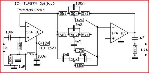

Leuk dingetje maar totaal niet wat ik zoek.
Wat ik nodig heb is een schakeling werkend op 12v en 3 bands eq.
De 3 potmeters komen in het bedien paneeltje.
Deze eq kan ik niet kwijt in mijn behuizing. Er is geen ruimte voor.

Zeg Anne, kun jij niet iets van een 3 bands Baxandall-achtigs verzinnen wat draait op een asymmetrische voedingspanning ?
Re: Wie kan mij aan een equalizer ontwerp helpen?
Is niet zo heel moeilijk,
maar ja, nu nog een print enz.En dat is dan vermoedelijk wel te moeilijk O:)

Wel, slingert u de Altium maar aan. :lol:
Leuk opampje trouwens, lekker laag stroom verbruik, kan inderdaad op asymmetrische voeding, en ook nog betaalbaar.
http://www.eoo-bv.nl/index.php?_a=viewP ... uctId=8635
http://www.ti.com/lit/ds/symlink/tlv274.pdf
