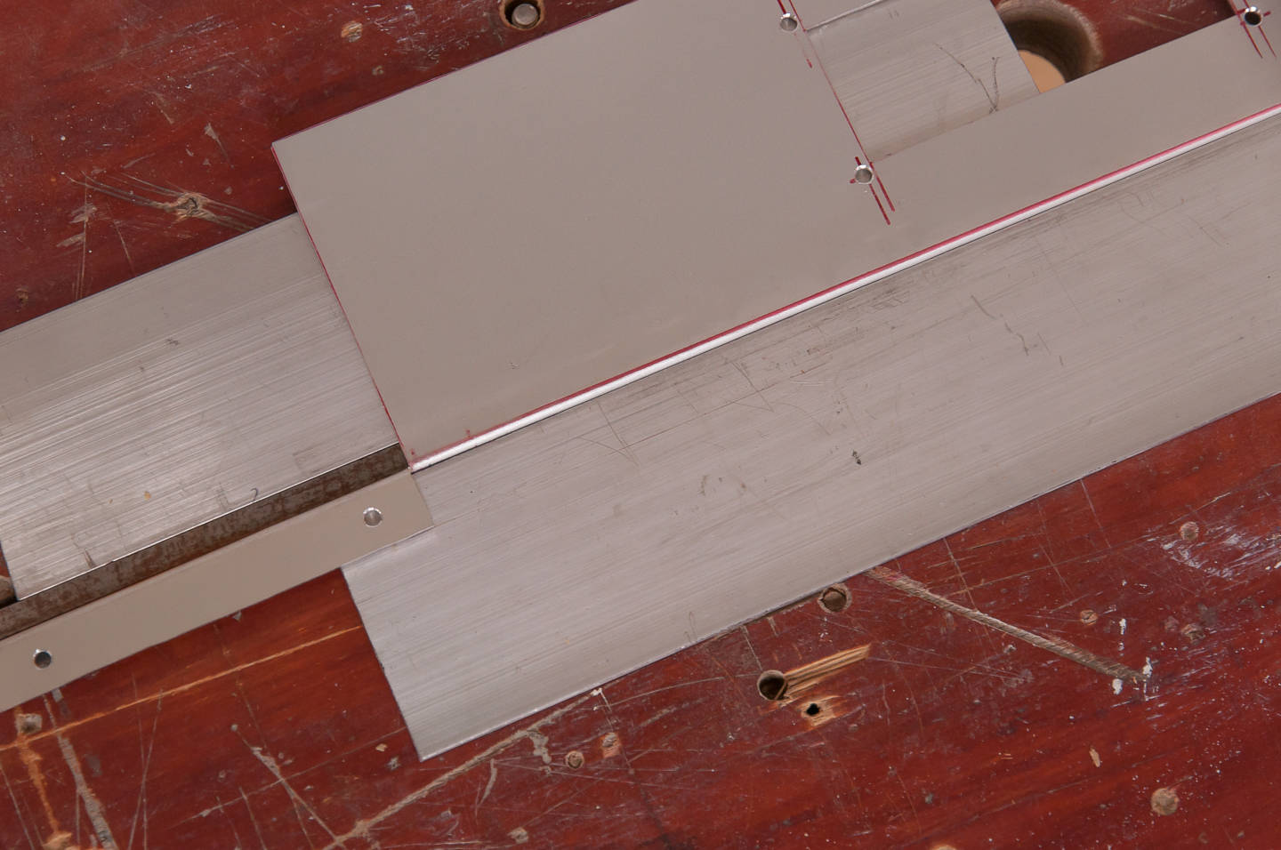

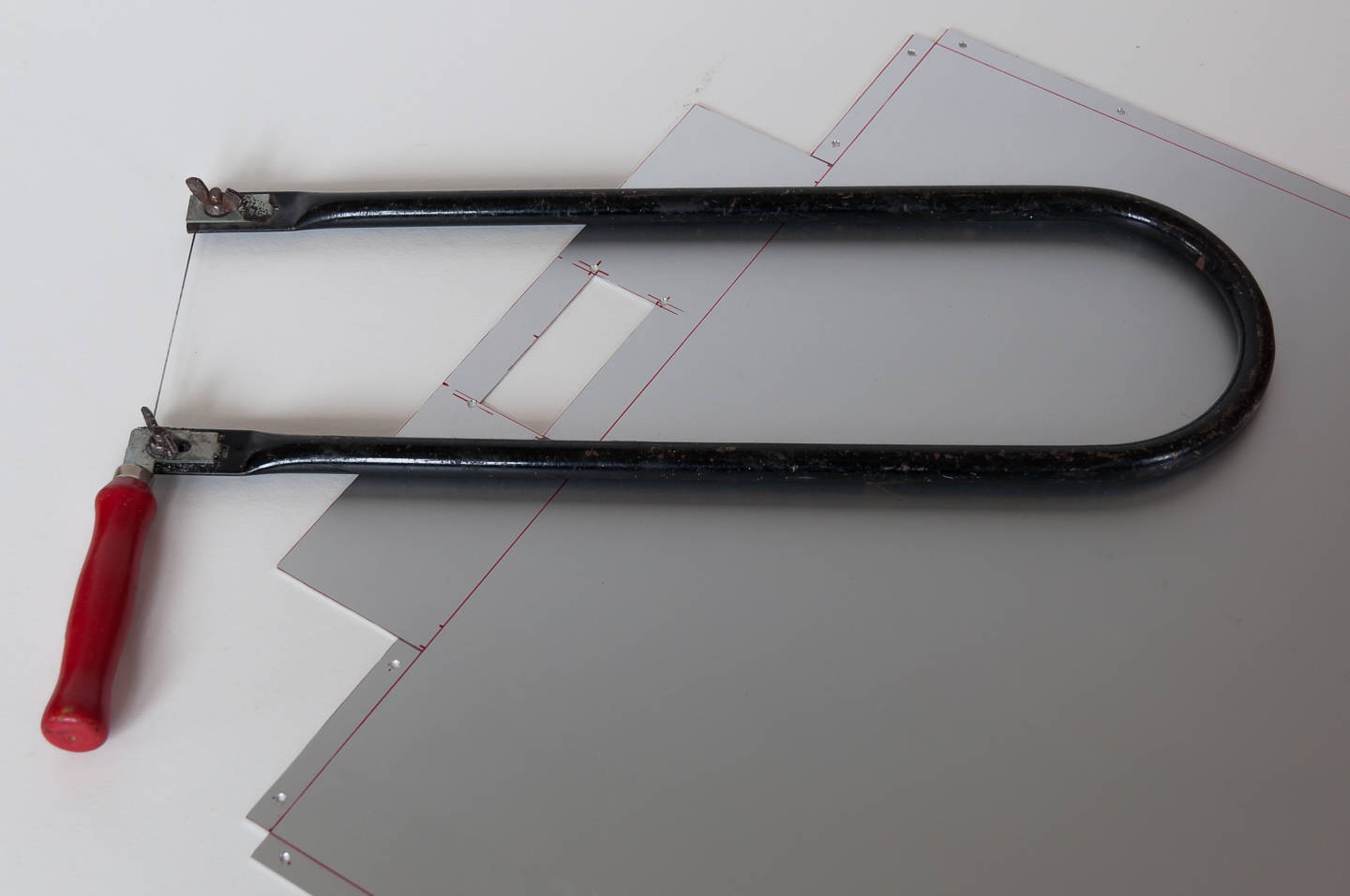

Het is tijd om de figuurzaag weer eens te voorschijn te halen. Daarna wat buigwerk. Is allemaal simpel te doen met een plaat aluminium van 1mm dik. Eigenlijk hoeft het niet zo netjes en precies want het is slechts een chassis waar later niets meer van te zien is. De eigenlijke kast wordt hier omheen gebouwd.
Co
Re: AMB-LCDuino pre-amp

Nee dus, alles al nageklopt, gevijld en precies op de juiste maat gemaakt.

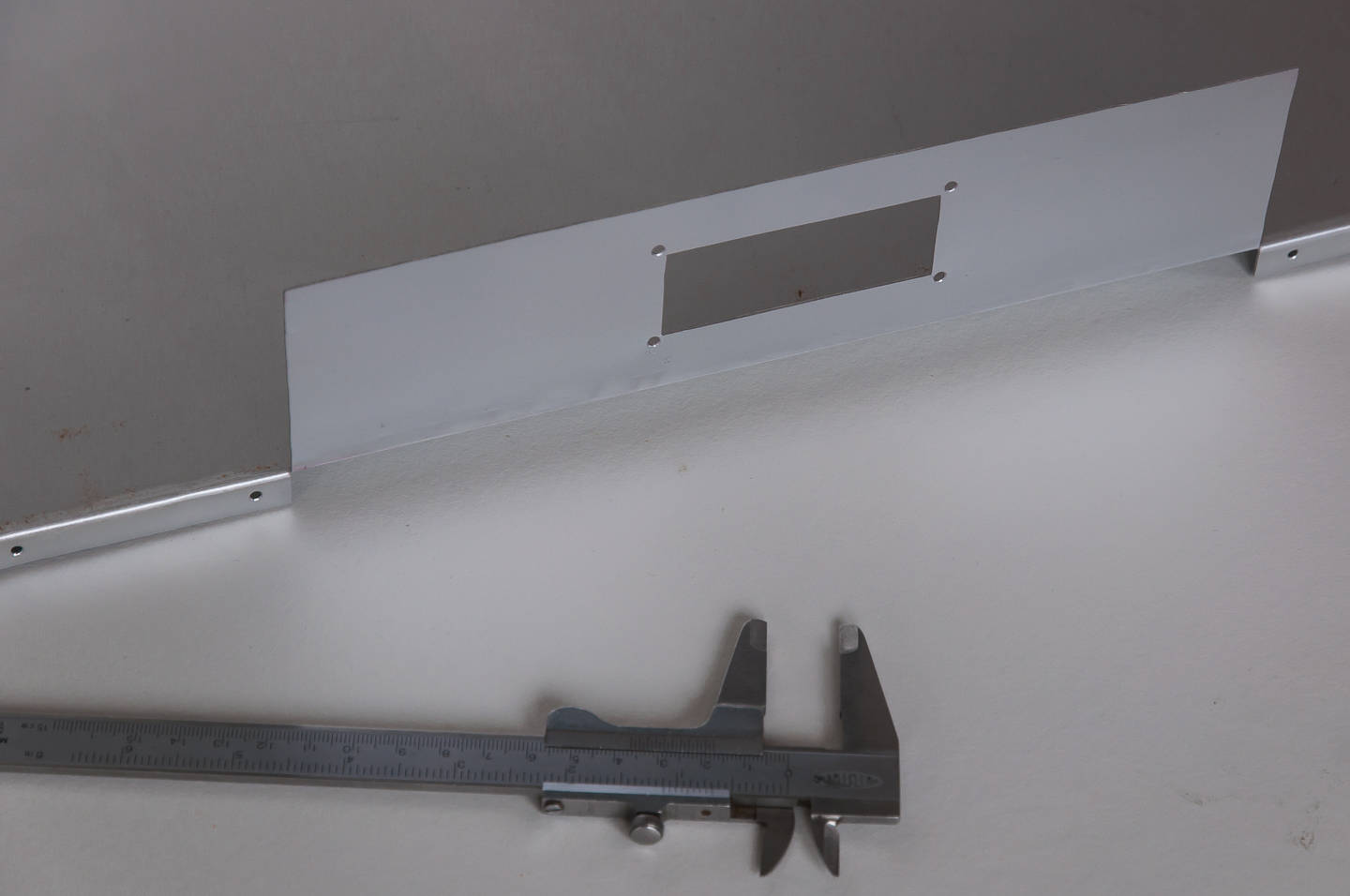

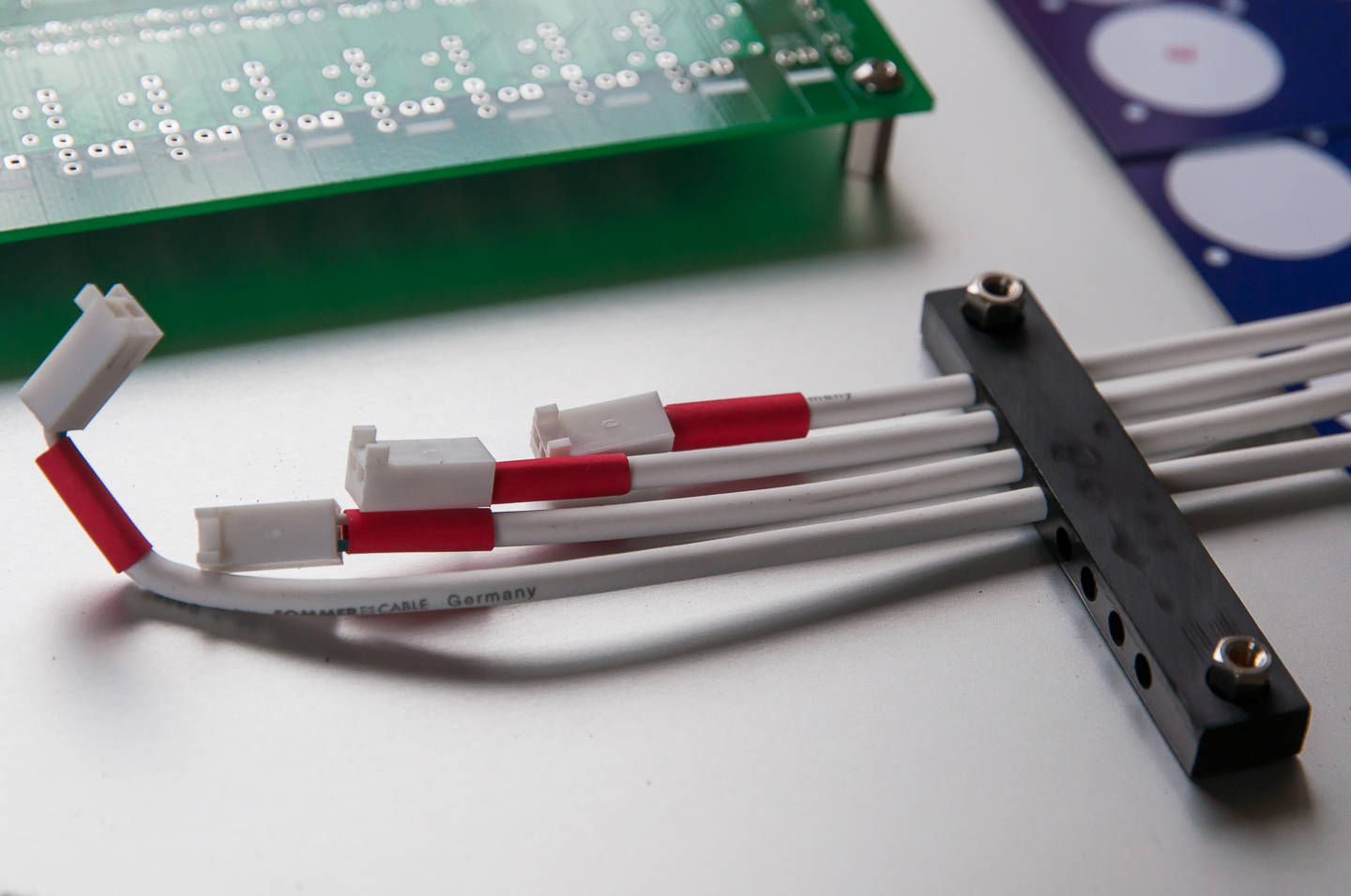

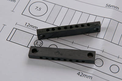

Om de aansluitingen van de ingangen een beetje netjes en overzichtelijk te kunnen houden een paar stukjes Delrin met de figuurzaag bewerkt. Wat gaatjes boren en klaar is Co. De snoertjes komen onder de printen en dat moet even netjes aangebracht worden. Anders wordt het een rommeltje.
Het display zit al op de juiste plek en de uitsparing voor de netentree is gereed.

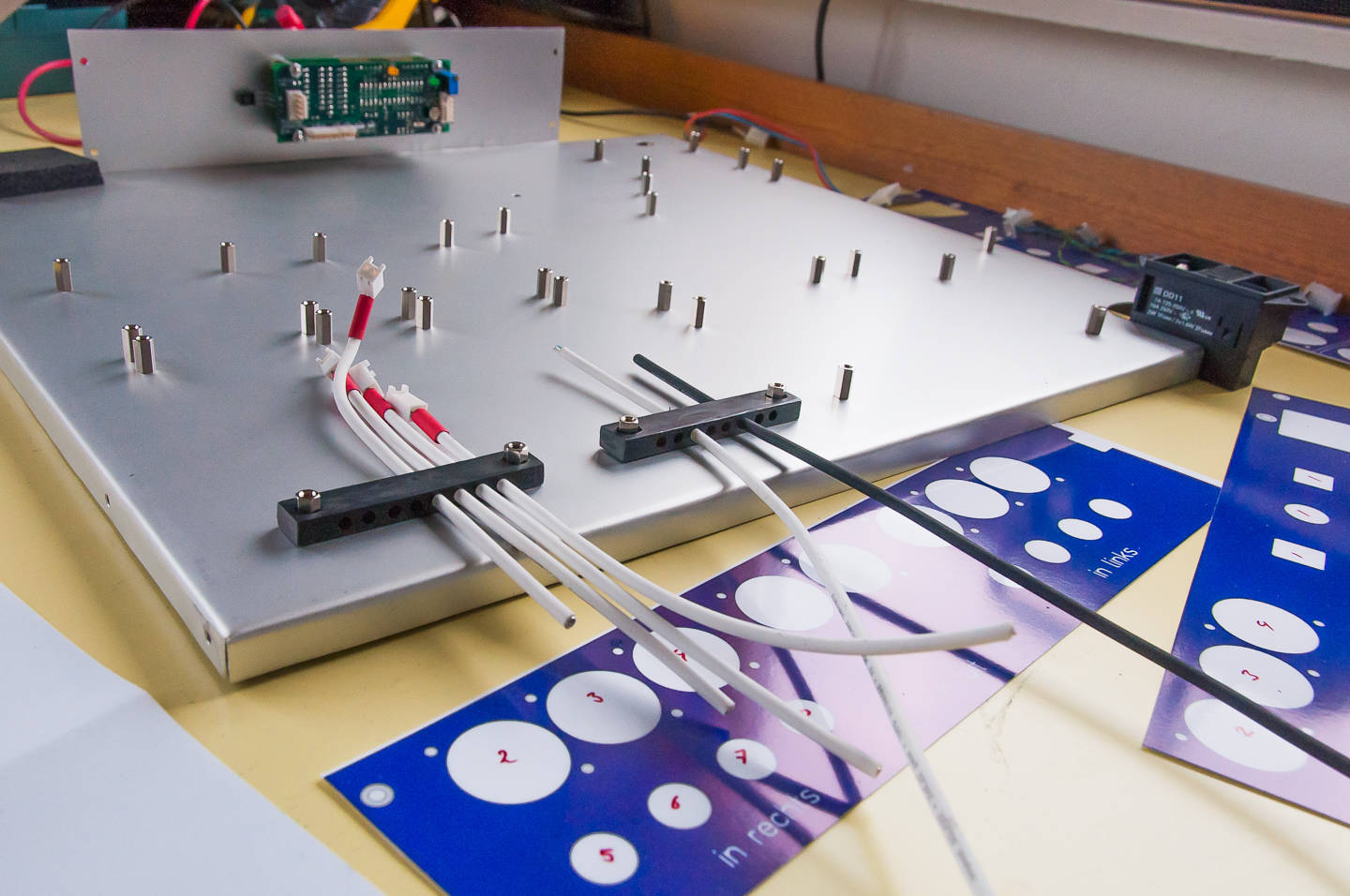

Als ik het goed begrijp maak jij dus een soort van subframe wat dan later in een nette kast komt.
Nu lijkt het al alsof je een routeplanner aan het gebruiken bent. :mrgreen: :lol:
Het is inderdaad een subframe. De uiteindelijke kast bestaat uit 4 hoekstukken van 100x100mm en 10mm dik. Het geheel moet een beetje de richting van Meridian uitgaan. Die alu hoekstukken ben ik al aan het zagen. Dit keer niet met een figuurzaag. :mrgreen:

Die blauwe "platen" zijn dat dummy's voor de maatvoering of is dat iets definitiefs?

AatV schreef:
Vind het er erg netjes uitzien.
Het zijn dummy's. Die gebruik ik voor de plaatsbepaling en om de kabelloop te kunnen beoordelen. Als ik daar tevreden over ben mag Schaeffer de echte maken.
