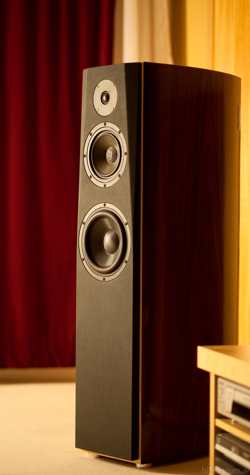

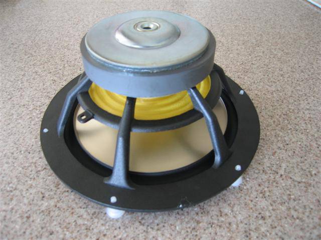

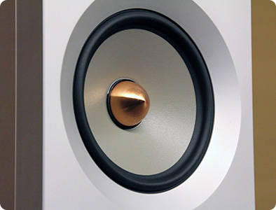

De L22 side firing inzetten. Mijn Infinity Overture 1 heeft dit ook, tot ca 300 Hz. Het is niet ideaal, maar zeker het overwegen waard. Je zult dan aan de ondergrens van de C77 moeten gaan zitten, dat is naar mijn mening een grotere consessie. De Audio Phycis Virgo van Joachim Gerhard is heel lang een referentieluidspreker geweest in z’n klasse, die gaat bij 380 Hz van een 4” mid naar de side woofer. http://www.stereophile.com/content/audi ... 35oVobz.97
Een andere optie is de L22 “truncated/afgeplat” maken. Aangezien je handig bleek in het aanpassen van de C77, zet die trend door. Bij tweeterfaceplates gebeurt dit vrij vaak, kan bij woofers ook, zeker bij de L22. Sonus Faber heeft in de Elipsa ook een aangepaste versie van de Seas L26. De korf heeft zo’n brede lip dat daar best links en rechts een cm af kan. Dan houd je ca 200mm over, het is net hoe ver je de grens op kunt zoeken qua wooferaanpassing & LBVS breedte aanpassing ;-)

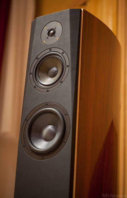

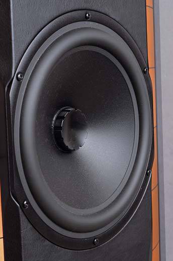

De Loire Top met Wavecor WF182BD is oorspronkelijk ook ontworpen en voorgesteld in de Klang und Ton met weg gefreesde korfdelen. Later kwam Wavecor met die woofer in ‘truncated’ versie. Scroll maar eens door dit document: http://www.wavecor.com/Construction_-_Loire_Top.pdf
Hier kun je ook zien dat het typenummer en de korf vorm niet bij elkaar horen http://www.rumoh.eu/nl/bass-midrange/43 ... 2bd12.html
Wavecor heeft nu van bijna elke BD serie een ronde en een afgeplatte versie.
Als je een LBVS formaat zou willen maken met volledig beklede voorzijde dan kun je de aangepaste L22 van achter kunnen monteren, zodat je alleen de 186mm diameter (of fractioneel kleiner) hoeft te maken en daardoor nog een kleine radius of facet (verlopend van klein onder naar groot boven?!) Als je tot de max gaat kun je de L22 reduceren tot ca 19,4 cm en daar hoeft alleen dan nog 1 mm lins en rechts bij, evt nog 2x 1mm voor (skai)leer. 20 cm breede of minder moet te fixen zijn, ook nog met fatsoenlijke afwerking in lijn met de stijl van het huidige project.

Wat voor metaal is die korf van die Seas van gemaakt ?

Als die kast uitwendig 20cm mag zijn is het technisch prima mogelijk. Het kan wel zijn dat de mening "prima" verschilt per persoon. Ik had al wat plaatjes gepost. Ideaal is de wooferopening 186 maar dat kan best plaatselijk wat minder en elders wat meer zijn (ietwat ovaal). Plaatselijk een wat smallere wand.... Dan ben je er. Mits 25 liter werkt met de L22.
Je kunt op de foto van de achterzijde zelfs zien dat de korfribben vragen om de grootste cutout, rondom staat de korfopening zelfs wat naar binnen. Zou de opening daar misschien zelfs op 18 cm kunnen zitten?

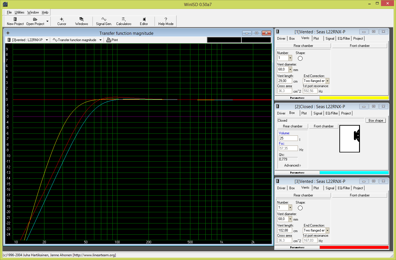

Ik heb even een simulatie gemaakt van de bestaande situatie; afstemming 26Hz in 45 liter (geel).
Daarnaast een simulatie van dezelfde unit in een gesloten kast van 25liter (blauw).
Voor de volledigheid ook nog BR in 25 liter (rood), maar dan heb je een afstemfrequentie nodig van ca 20Hz. Hogere afstemfrequenties hebben een onaanvaardbare opslingering rond 70Hz tot gevolg. Maar bij een afstemfrequentie van 20Hz heb je weer een basreflexpijp nodig van een meter, dus in 25 liter is BR geen optie met deze unit.
Er wordt qua laagweergave dus behoorlijk ingeleverd. Ik ga met een paar andere units een vergelijk met de huidige situatie maken om te zien of dat niet beter kan.

Een ghp constructie haalt dezelfde -3dB freq in 1/3e van het kastvolume vqn gesloten. Simuleer daarom gesloten ca 3x25 liter.
