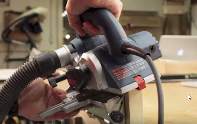

Ik zit al een tijd te denken om mijn elektrische schaaf SKIL 1506 op een manier te voorzien van een houder zodat ik vrij nauwkeurig 45graden zou kunnen schaven.
Maar deze houder bestaat niet voor mijn schaaf, dus moet ik zelf iets maken.
Iets zoals hieronder bv. , maar dat vind ik nog redelijk onstabiel.
Ik dacht eventueel de schaaf in een tafelblad te integreren (bladen iets boven het oppervlak van de tafel) en een plank als steun/geleider op 45 graden of regelbaar?
Heeft iemand DIY oplossingen hiervoor?
constructies om hoeken van 45graden te schaven

Ik werk wel graag met de elektrische schaaf, ik kan me niet van de indruk ontdoen dat deze meer vergevingsgezind is en het resultaat beter. De bovenfrees daar moet je altijd mee oppassen, klein foutje en dat slaagt alle kant uit, ook met de hoogregeling maak je snel foutjes.
Ik ga de schaaf in de tafel inbouwen en een geleiderplaat maken waarvan ik de hoek kan instellen.
