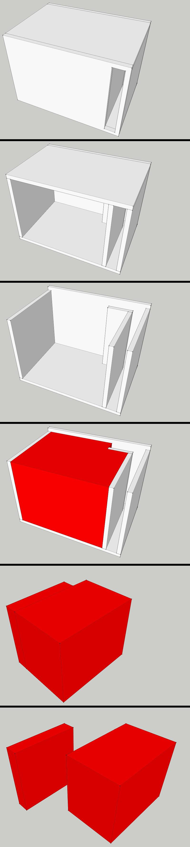

Als je met Sketchup overweg kunt dan kun je de bijgevoegde tekening bekijken hoe het in elkaar steekt.
In het kort moet je idd de binnenmaten gebruiken en de hele basreflexpoort ook van de inhoud aftrekken: Je houdt dan twee blokken over (rood) van 47 en 8.6 liter ... bij elkaar is dit 55.6 liter, dit zit aardig dicht in de buurt van de 56.4 liter die men heeft opgegeven. Waar het verschil vandaan komt snap ik ook niet helemaal, ik zou me daar niet heel druk over maken.
