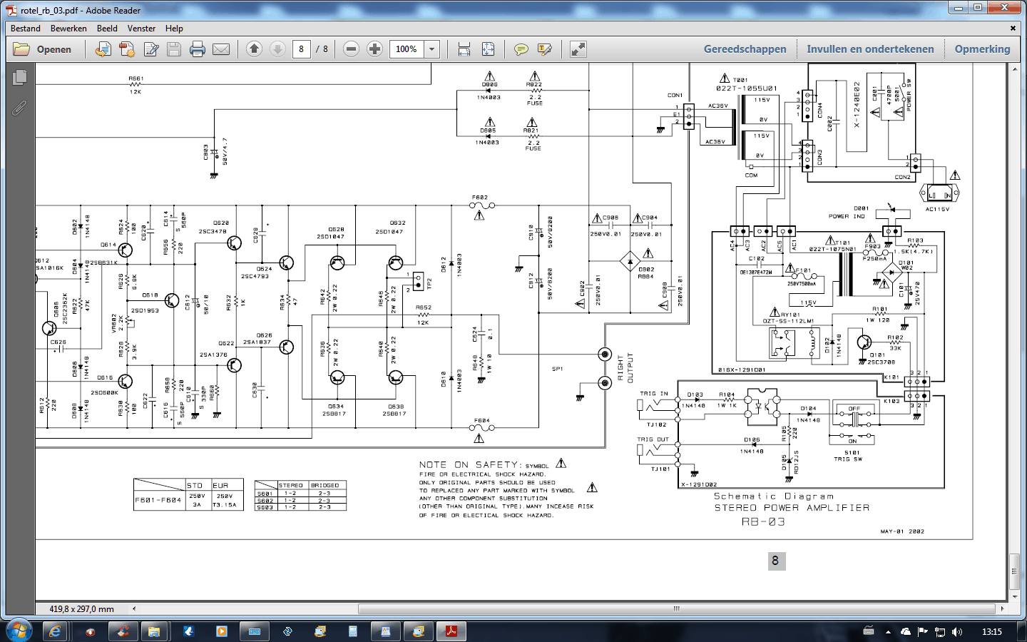

Maar eens even wat technische gegevens van het ding erbij pakken.
rotel_rb_03.pdf
(579.34 KiB) 241 keer gedownload
Er staat inderdaad aangegeven dat het opgenomen vermogen 250 Watt is.
Volgens mij is dat alleen bij volledige uitsturing van beide eindtrappen.
Gek genoeg staat er niks aangegeven over het verbruik in standy stand.
De versterker op zich lijkt me een conventionele AB versterker.
Hier een printscreen van het standby gedeelte :
Met een eigen trafootje, optocoupler, blaa bla.
Ik schat dat het verbruik zo rond de 10 Watt zal liggen.
