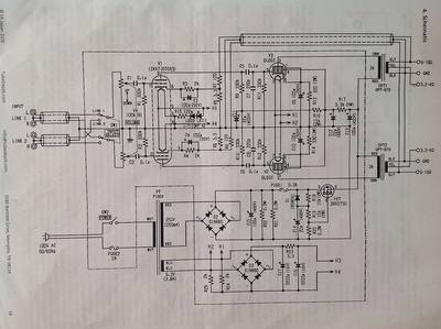

Er zijn een paar 6v6gt buizen van tung sol onderweg (datasheet 6v6gt) Deze wil ik graag in mijn buizenamp gebruiken. Inmiddels heb ik deze veranderd van pentode naar triode door pin 4 te onkoppelen van de voeding en met een 100ohm weerstand aan pin drie verbonden. Nu ben ik dus op zoek naar de juiste waarde voor de cathode weerstand. Volgens mij moet die rond de 800ohm liggen, maar het leek mij wel slim om even de 'buizengoeroe's' van het forum te raadplegen. :idea:
Op pin 3 staat 325v en op pin 8 21v.
Het schema (hier nog in penthode)

Voor een 6V6 op 300V mag de stroom zo'n 40mA zijn (geeft 12W verstookt)
Daarvoor is 20V negatieve roosterspanning nodig ofwel 500 Ω en 2W. Zet er maar 2stuks 1k / 1W parallel in.
Voor je aankomt, 't is 325V geen 300V :-k , de 20V voor 't rooster gaat er af (kathode komt op +20V) :o .

Maar een ding is mij niet duidelijk: je hebt het over 12W, maar is die in triode niet 9W? Of zeg ik nu iets heel geks... :think:
Re: Welke waarde voor de cathode weerstand
In het datablad staat wel iets over 9W in triode.Is wel als eindbuis bij vertikale afbuiging in BB-TV, kontinu volle bak.
Muziek mag wel meer, voor penthode 12W anode en 2W schermrooster.Zou 14W bij elkaar zijn, voor de veiligheid toch maar op 12W houden.
