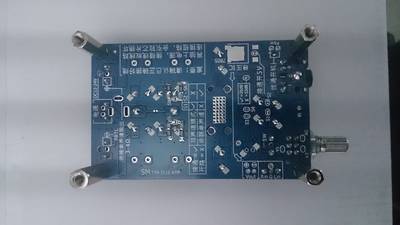

ik had deze nog niet dus toch maar toegevoegd aan verzameling:) ziet er netjes uit, printstekkertje met drie draadjes er ook bij, misschien even vlechten, moet even tijd hebben om te testen. zitten wel enorm veel extra mogelijkheden op onderzijde die als je chinees bent duidelijk zijn haha
ook meanwell cloon 24v 5a voeding erbij, maar eens proberen, ben benieuwd of dat wat is, je kan nl wel wat verschil in voeding horen, misschien ook omdat sommige laptopadapters alleen als lader geschikt zijn en stroom beperkingen hebben, naar lage stand schakelen als continu weinig gevraagd wordt etc etc
is wel leuk uit Eindhoven binnen dag geleverd

klinkt best goed, er zijn veel slechtere
50k lineare volumepot is niet zo ideaal, helemaal niet met cdlevelinput, ruis onderste gedeelte pot piekt, boven helft gaat ruis weg, maar daar kom je met cd never nooit, had voor mij 10k (log)pot met laagste gainsetting moeten/mogen zijn
aan/uitschakelaar werkt perfect, is alleen standby echter, staat gewoon stroom op bordje natuurlijk, maar daardoor helemaal geen aan en uit plof/plop, heel netjes, gaat wel eens anders met andere 3116 bordjes.
met de 15euro 24v 5a meanwell cloon, teruggedraaid naar ~21v, fractie minder lage tonen kracht op dit moment, vergeleken met 14v smps die ongeveer 20voudige kost, maar net pas aangesloten die nieuwe voeding
aan t hoog zit af en toe een scherp(=vlak:)) kantje wat een 3116 niet hoeft te hebben, maar ampboardje kan ook wel in november geproduceerd zijn en net op stroom dus... effe kijken en uitgangsfilter is eigenlijk voor 8 ohm speaker ideaal, ik geloof dat mn fullrange op dit moment een zobel hebben en dus ~4 ohm constant zijn, dat verzwakt hoog een beetje en dat kan net genoeg zijn om t scherper te laten klinken, vlakker doorlopende frequentie respons klinkt in mijn oren vaak vriendelijker

Als ie voldoende signaal geeft dan is 26dB setting wel aan te raden wbt ruis en 50k volumepot op 9k ingangsimpedantie (32dB)
(Daarnaast paar onderdeeltjes op S5 en S6 toegevoegd zoals TI op EVM bordje, filtertje voor heel hoge frequenties voor spoeltjes)
