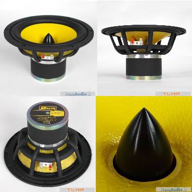

Eindelijk heeft davis ook nieuwe units, bv de 20TK8R.
davis 20tk8r.jpg (20.75 KiB) 1181 keer bekeken
Alnico magneet.
Kevlar konus.
En ventilatie achter de spider.
En geen alu spreekspoel meer.
Sensibilité : 96 dB/1w/1m
- Fréquence de résonance : 40.67 Hz
- Re DC : 7.15 ohm
- Qms : 8.93
- Qes : 0.47
- Qts : 0.44
- Mms : 12.9 gr
- Xmax : 6 mm
- VAS : 56.07 Litre
- Cms : 880 µM/Newton
- Rms 0.500 kg / s
- Bl : 8.26 Tesla-M
- Sd : 213.00 sq cm

Zozo, het mag wat kosten allemaal :lol: . Niemand die zich afvraagt waarom de opgaaf van gevoeligheid/rendement zo absurd hoog is, met zo'n mooi bruikbaar parametersetje ? In een slechte bui zou ik schrijven : dat riekt naar misleiding...
Verder zou je naar mijn mening best een wat nettere datasheet mogen verwachten, voor dit bedrag... :hide:
Wel leuk natuurlijk, nieuwe spulletjes op de markt :).

Dat vroeg ik mij dus wel af, 96dB w/mtr? In het middengebied misschien maar daar heb je niks aan als het laag achterblijft.... Je kunt blij zijn als je deze driver in een flinke gepoorte kast plaatst er met een paar LCR netwerkjes nog 90dB over blijft en zelfs dat is aan de hoge kant.

Of dat magnetisme nou van AlNiCo, een elektromagneet of van mij part Antarctica en de Noordpool komt, dat maakt geen klap uit voor je gevoeligheid/rendement...
Altijd even oppassen dat je niet iemand vals beschuldigt, en gelukkig schreef ik 'als ik een slechte bui had, dan....' :D .
Die 96dB/W/1m is nergens terug te vinden bij Davis. Die zal kennelijk een andere bron (?) gemeld hebben. Op de Davis site zelf, zie je hem veel aannemelijker terug. Hebben zij dus gewoon netjes gedaan :goedzo: :
Bron "http://www.davis-acoustics.com/les-haut-parleurs/serie-kevlar/20-tk8r/
Blijft (voor mij iig) over : een prijzige driver die er fraai uitziet. Maar waarvan ik in de data niet kan zien, waarom die zijn prijs waard zou kunnen zijn.

Die 90,9dB is inderdaad wat realistischer :goedzo:

Ik vindt het een mooie driver maar veel te duur.
Ik heb de davis 20tk8 oud model zonder R gehoord in kombinatie met de philips Philips RSQ8P helaas zijn alle plaatjes verwijdert http://www.htforum.nl/yabbse/index.php?topic=51068.0
Dat vond ik de beste 2-weg die ik heb gehoord, en die oude davis had slechtere paramters Qms Rms.
Davis past de 20tk8r in combinatie met hun konus tweeter toe.
Die tweet strooit met K2 vervorming maar schijnt daardoor heel lekker te klinken.
Een scheef verlijmde spider aan de konus is nog te overzien,terug sturen maar die prijs maakt het tot een unit die nagenoeg niet gebruikt zal worden in de diy.

Weet ik niet, er zijn altijd knutselaars die denken dat ze alleen dan de best klinkende luidsprekers kunnen bouwen als ze maar de beste luidsprekerunits gebruiken. Voor dergelijke mensen geldt ook nog vaak dat 'beste' synoniem is met 'duurste'.

In principe niet, maar met het ene materiaal kun je met beperkte afmetingen krachtiger magneten bouwen dan met het andere. En een sterker magneetveld geeft luidsprekers met een hoger rendement. Dat laatste kun je zien bij de verschillende modellen van Lowther.
Daarnaast is het ene magneetmateriaal gevoeliger voor verandering in het magneetveld ten gevolge van de bewegende spreekspoel dan het andere.
Een smallere luchtspleet geeft ook een krachtiger magneetveld, alleen moet de luidspreker dan met erg nauwe toleranties worden gebouwd.
