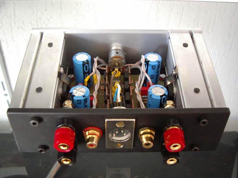

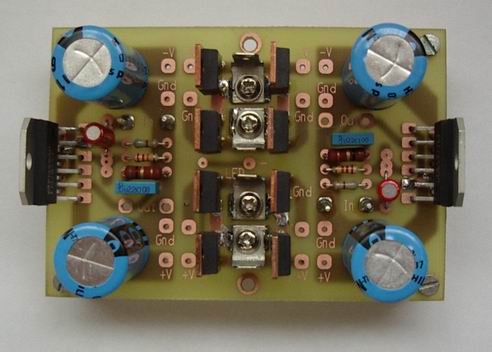

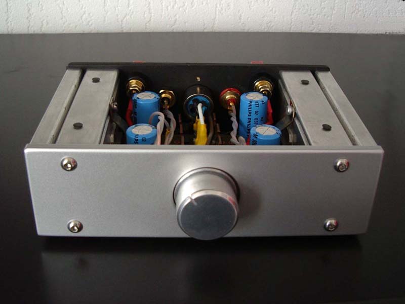

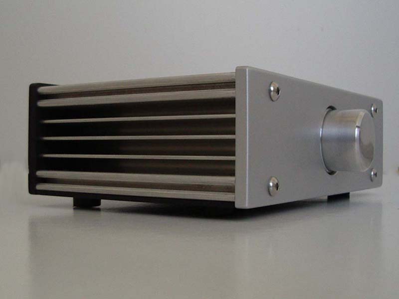

Sinds kort is mijn versie van de Gainclone af. De print, met 2 versterker kanalen en de voedingsdiodes, is zelf ontworpen. De alu behuizing is gemaakt rond 2 koelblokjes uit een AC-DC omvormer.

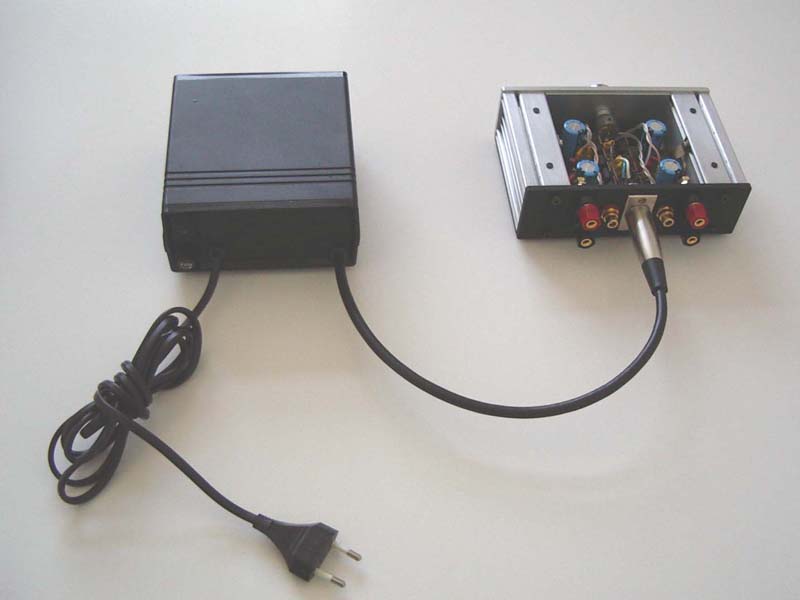

De 225 VA ringkerntrafo is ondergebracht in een kunststof behuizing, welke met een kabel met XLR stekker met de versterker is verbonden.

Mooie projecten op je website, en de geenkloon ziet er perfect afgewerkt uit.

Prachtig mooi hoor :D Al hou ik zelf meer van nog platter en breeder. Maar de afwerking en de verwerking van de koeling is echt top gedaan!
