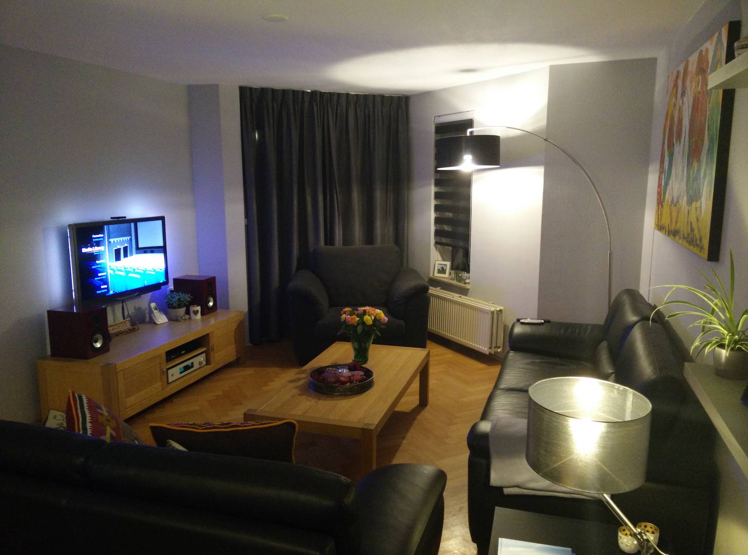

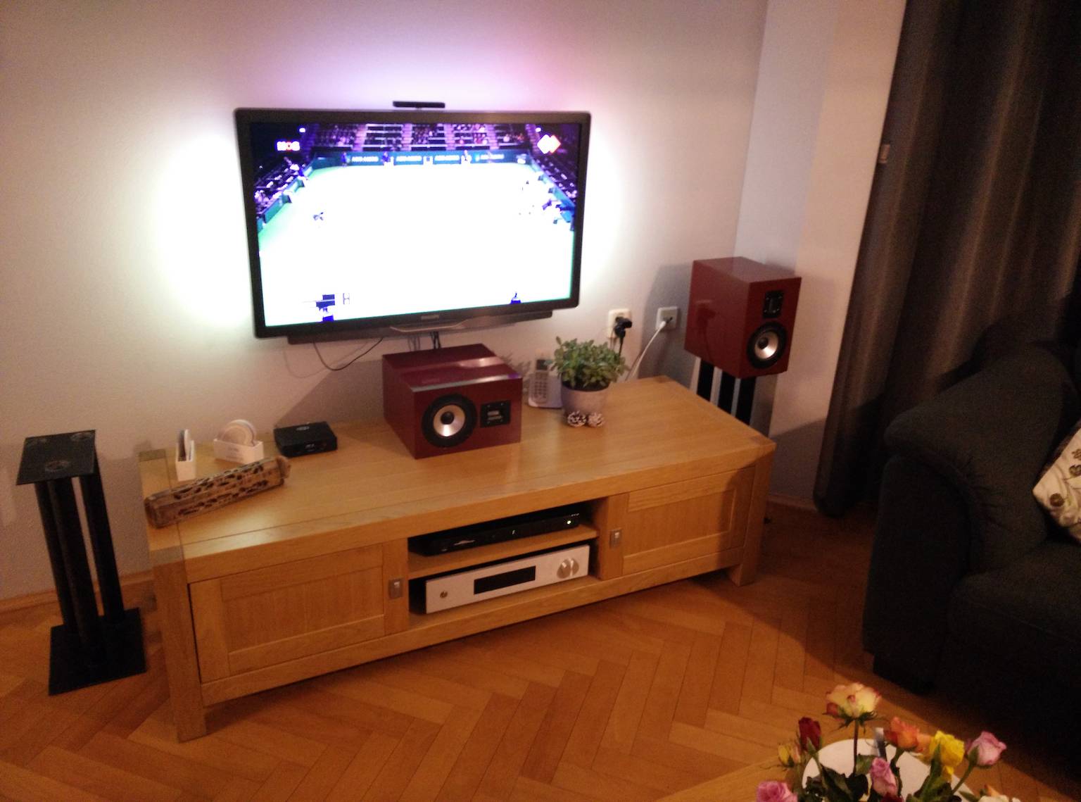

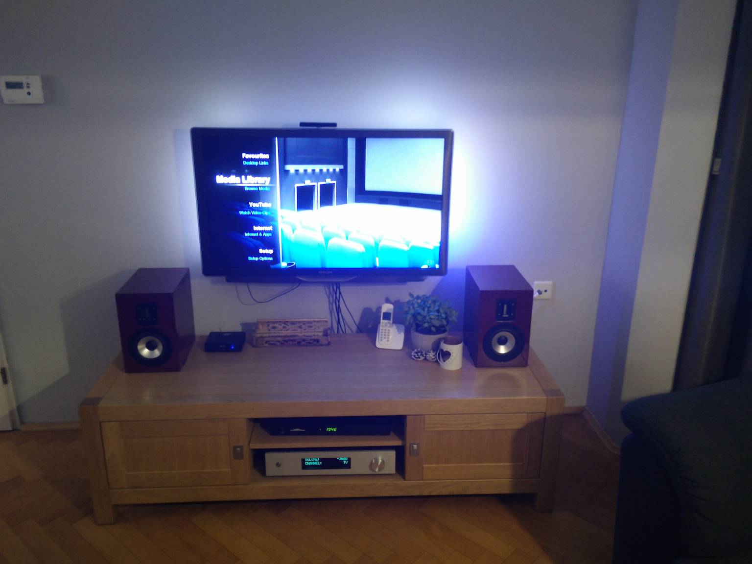

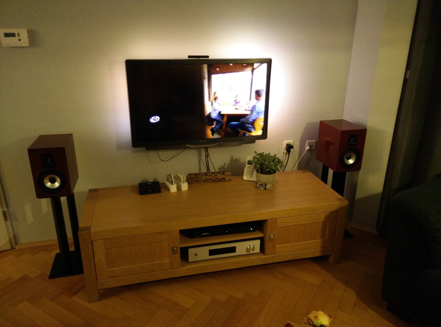

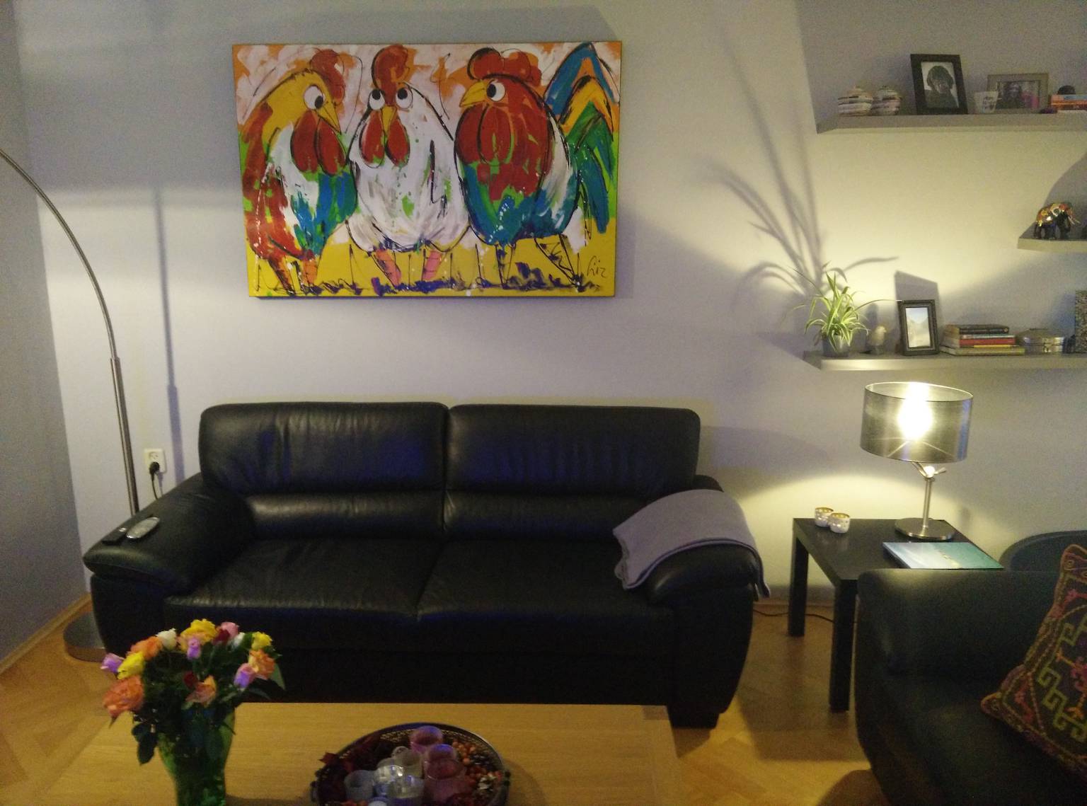

Hierbij een impressie van de woonkamer i.v.m. ruimte en mogelijkheden:
De huidige installatie bevalt prima, maar het kan natuurlijk stukken beter!
Graag wil ik de bestaande componenten blijven gebruiken, maar het systeem uitbreiden naar DTS/Dolby 4.1 of 5.1

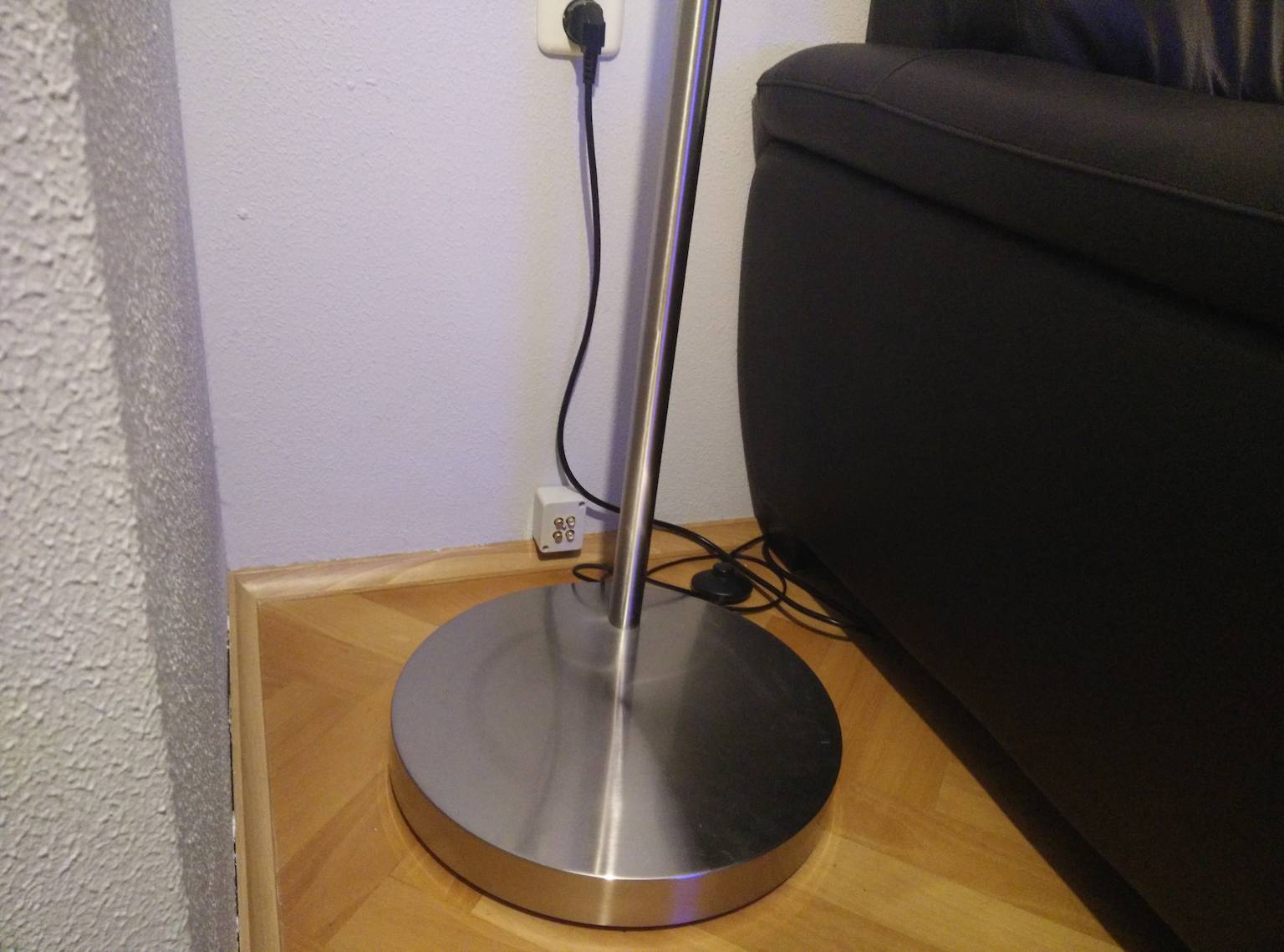

Als voorbereiding heb ik 2 dubbele afgeschermde signaalkabels via de plinten tot naast de bank getrokken.
Speakerkabel was helaas onmogelijk netjes tot deze plek te trekken en een amplifier voor de achterspeakers leek de enige oplossing.

Ik kan de rear-speakers niet op de amp-uitgangen van de receiver aansluiten door kabel gebrek achter de plinten.
Hier liggen nu twee Belden 8451 kabels: http://www.belden.com/techdatas/metric/8451.pdf
belden 8451.jpg (29.45 KiB) 2416 keer bekeken
Deze kan maximaal 2.9Amp verwerken wat denkelijk toch wel erg krap is voor het voeden van achterspeakers.
Daarom is deze kabel eigenlijk als signaal kabel bedoeld.

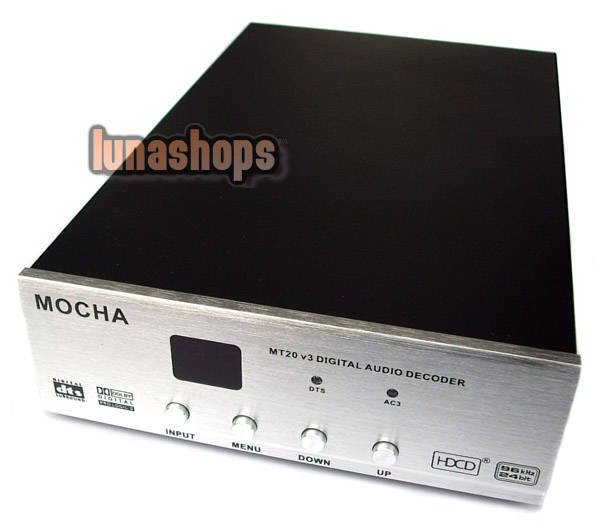

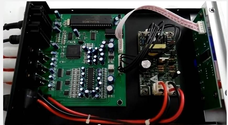

Na me verder verdiept te hebben in de huidig aangeboden receivers, heb ik besloten eerst een alternatieve route te bewandelen.
Na een tip van nxs77 ben ik via ebay de Mocha MT20 DTS decoder tegen gekomen.
De bouwkwaliteit lijkt prima in orde, maar of het zal klinken is natuurlijk de vraag.
Voor ~$120,- lijkt me dit een leuk experiment :D

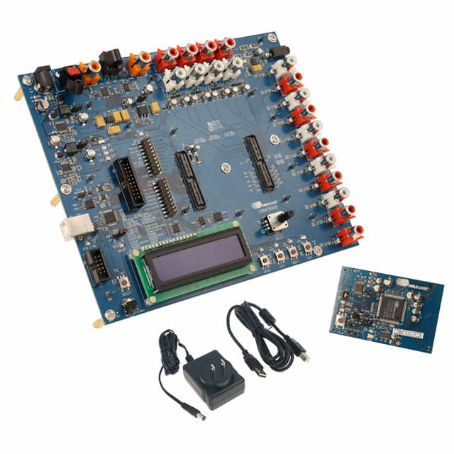

Ik wil deze decoder combineren met een Cirrus Logic DSB470xx bord (+ CS47048C DAC) die ik nog heb liggen.
Hiermee kan ik de delay, volume en zelfs filter/cutt-off frequentie per kanaal netjes instellen.
Mocht dit niet voldoende kwaliteit opleveren kan ik nog altijd voor een nieuwe receiver kiezen :)

Ook heb ik vandaag verder nagedacht over de speaker configuratie.
Na wat pas en meetwerk lijkt het toch mogelijk de boekenplank speakers ook als rear speakers te gebruiken.
Het plan:
-Huidige frontspeakers op standaarden plaatsen zodat deze naast het TV meubel geplaatst kunnen worden.
De afstand tussen de speakers wordt hierdoor groter, wat een positieve uitwerking op de weergave moet geven.
-Een kopie van de frontspeakers maken (inclusief standaarden) om als rear speakers in te zetten.
-en als laatste (en hier twijfel ik nog flink over!)
Eenzelfde speaker op zijn kant (met tweeter kwart slag gedraaid) op het meubel recht onder de TV te plaatsen om als centerspeaker te fungeren.
Is dit een goed idee of kan ik beter een andere centerspeaker maken? Aan welke eisen moet deze voldoen?

Klinkt allemaal als een goed plan. Center op zijn kant is een mogelijkheid, alleen heb je dan nog wel een beetje last van de offaxis nul die ontstaat op de xover frequentie. Drivers rechtop is ietsjes beter.

drivers rechtop, bedoel je daarmee onder elkaar? De speaker rechtop onder de TV plaatsen past dus net niet. Zie:
Compenseren ze dat normaal niet door een symmetrische speaker te maken (dus bijvoorbeeld met twee woofers).
Denk je dat ik beter een nieuwe center speaker kan ontwerpen of gewoon (wat wel een stuk makkelijker is) een zelfde speaker op zijn kant plaatsen?

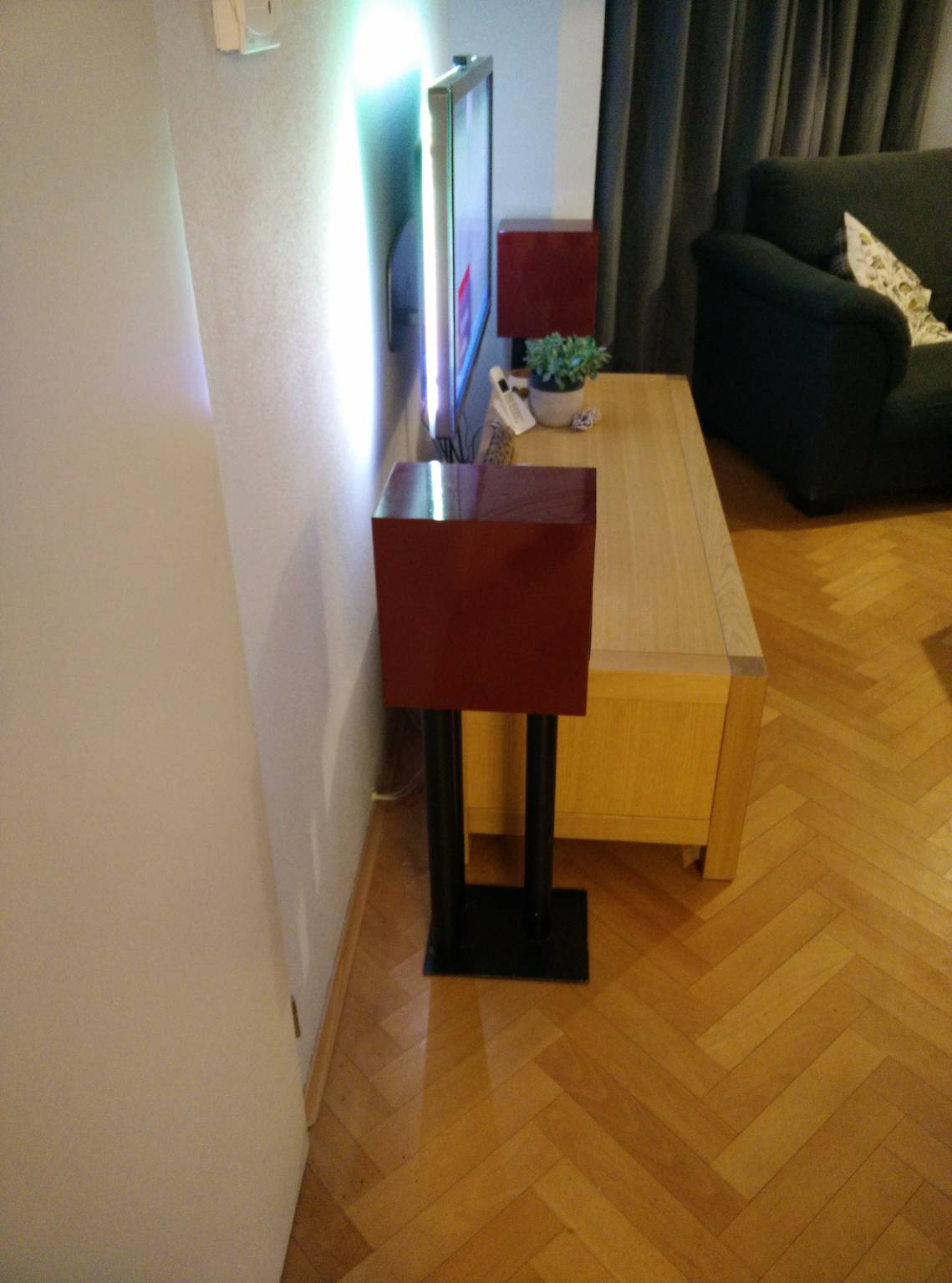

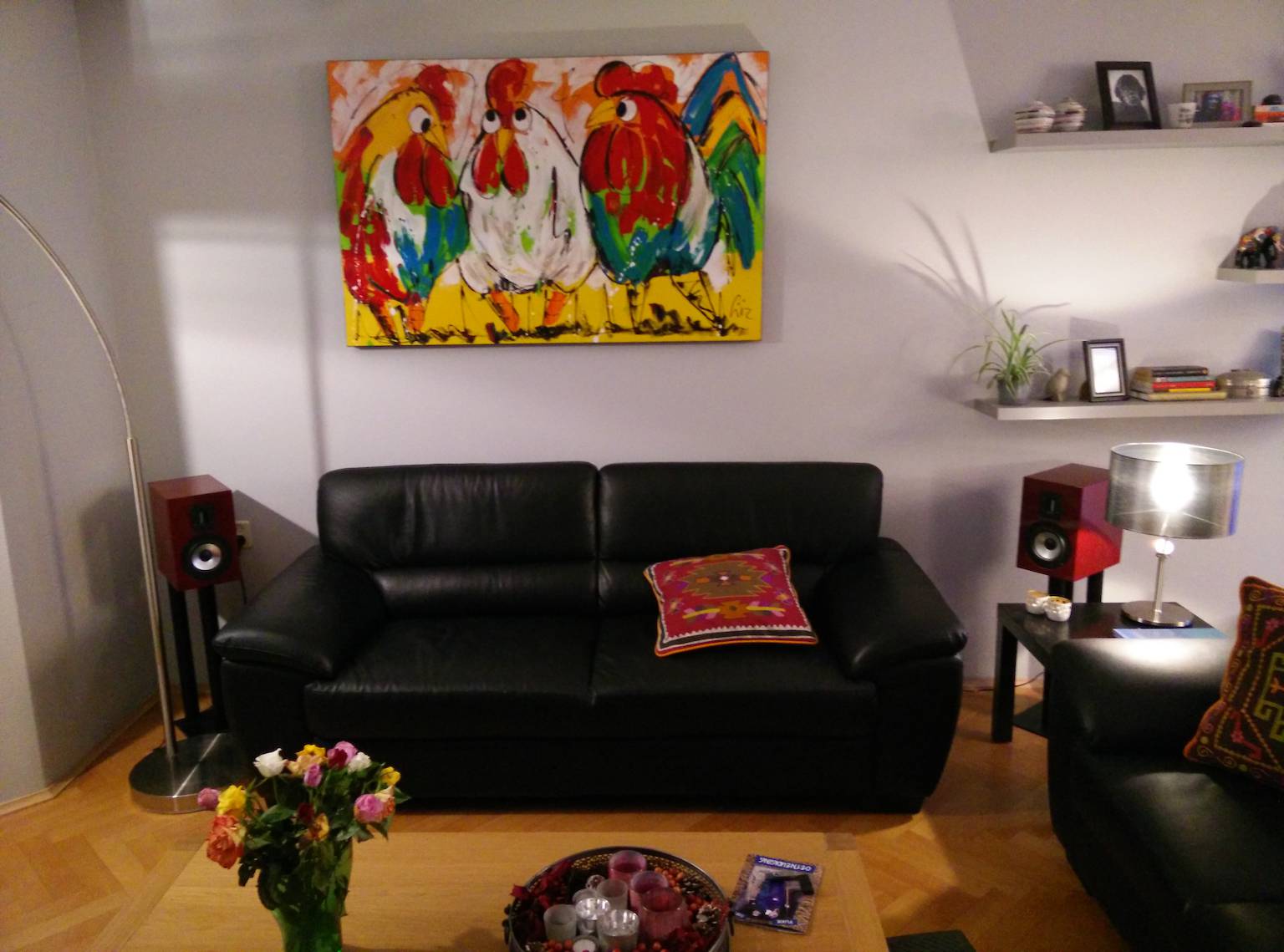

Ik heb twee speaker stands van mijn ouders kunnen lenen om te bekijken of de huidige plannen ok zijn.
Front speakers op standaarden vind ik er goed uit zien :goedzo:
rear speakers op standaarden ziet er ok uit.. maar staat wat rommelig.
Misschien is een ophanging aan de muur een betere oplossing, wat denken jullie?
huidig ontwerp ook als center speaker gebruiken is een no-go [-X .
De speaker is veel te diep om op het tv meubel te staan/liggen.
Wat betreft de front/rear speakers.. mooi, niet mooi, rommelig ?
ondertussen ga eens op zoek naar een leuke speakerdesign voor een andere centerspeaker.

Rears ophangen aan de muur is de betere optie vaak. Ze moeten niet te dichtbij staan, dan zijn links en rechts nooit mooi in balans.
Voor een center kan je evt ook met dezelfde drivers andere afmetingen van de behuizing kiezen die wel passen.
Re: Sparren over uitbreiding A(V) installatie
Ik denk als je achter met je oren al bijna in de speakers zit je beter geen speakers kan hebben. De geluidsinformatie klopt dan niet met de positie.
Misschien zijn rondstralers een optie. En anders vanaf boven aan de muur naar beneden laten stralen.
Ik heb vandaag toch moeten concluderen dat het huidige speaker design niet als rear kan inzetten in mijn woonkamer.
Na een luistersessie ervaar ik dat als ik de speakers te dicht tegen de muur plaats het geluid negatief wordt beïnvloed (door de reflex pijp aan de achterkant die ik zo geen ruimte geef).
Ik ga nu op zoek naar een satelliet ontwerp die ik wel tegen de muur kan plaatsen. zo kan ik voldoende (ongeveer 75cm) tussen speaker en bank creëren.

Ik zag vandaag deze op marktplaats staan: http://www.marktplaats.nl/a/audio-tv-en ... -watt.html
De receiver heeft pre-amp uitgangen voor elk kanaal, dus geschikt voor mij bedachte opstelling.
Kan ik beter een ~7 jaar oud mid/high end receiver kopen of een nieuwe low/mid en receiver van maximaal 500,-
De nieuwe receivers hebben meestal praktisch alleen nog HDMI aansluitingen. Als je veel analoge of digitale apparaten hebt dan past het niet. Ik vraag mij ook af of een mid receiver wel pre-outs heeft.

Als pré zou je eens kunnen kijken naar de emotiva UMC-1, je komt die regelmatig voor zo'n €250 tegen. Klinkt ook in stereo heel netjes. Een ander voordeel is dat hij maar 2HE hoog is.
Bij een surround setup is het uitgangspunt altijd vijf gelijke speakers maar er zijn zat mensen die daar vanaf wijken door als achterspeakers een kleinere variant te nemen. In jouw situatie zou je wellicht ook kunnen denken aan dipool achter je op de muur. Een centerspeaker is belangrijk, echter liever een goede 'phantom center' dan een slecht geplaatste/ongeschikte center.
