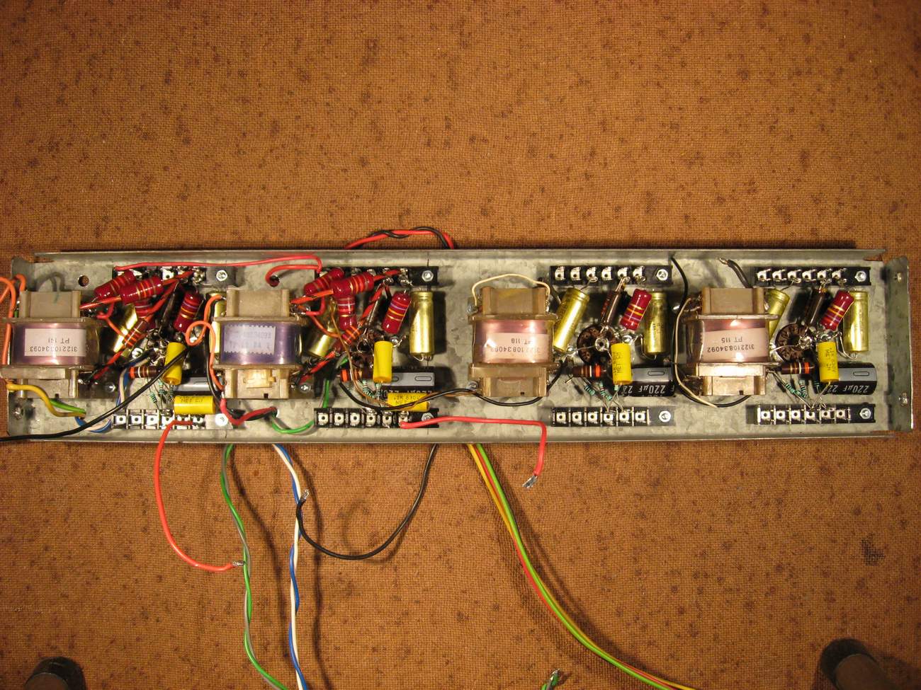

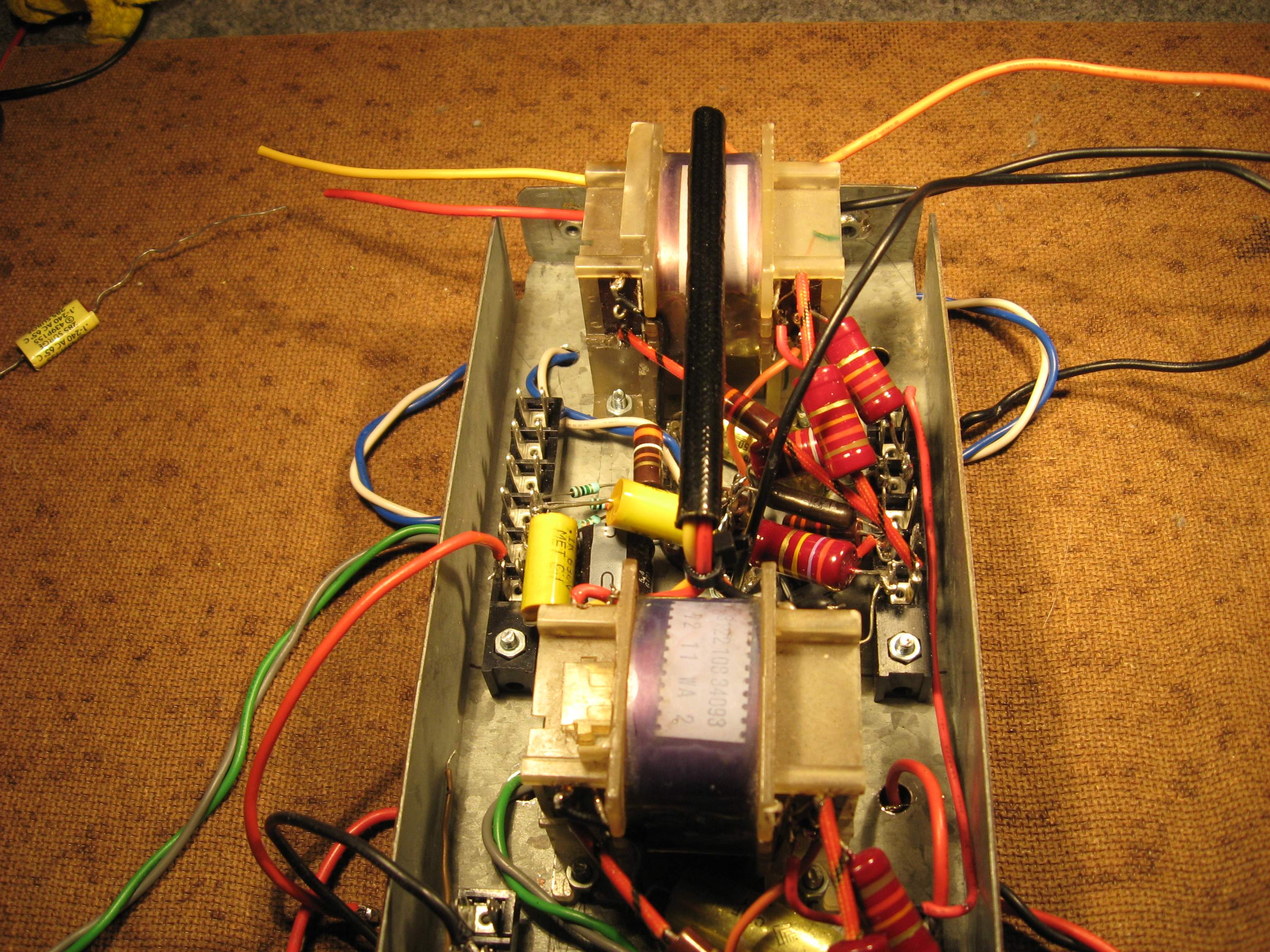

Hier is mijn kleine koptelefoon ampje gebouwd rond de ecl82 en 6n2vep.
Het is een kleine amp van ongeveer 4,5watt.
Ik ben ertoe gekomen na de vondst van oude PHILIPS chassis (tv) K8.
De pcl 86 werdt hier voor het geluid gebruikt , via een kleine trafo werdt hier een speaker gevoedt.
Omdat de trafo's nogal klein zijn en omdat ik er toch vier had heb ik er voor gekozen om twee ecl82 paralel te zetten.

ecl 82 chassis bovenkant van het montageframe

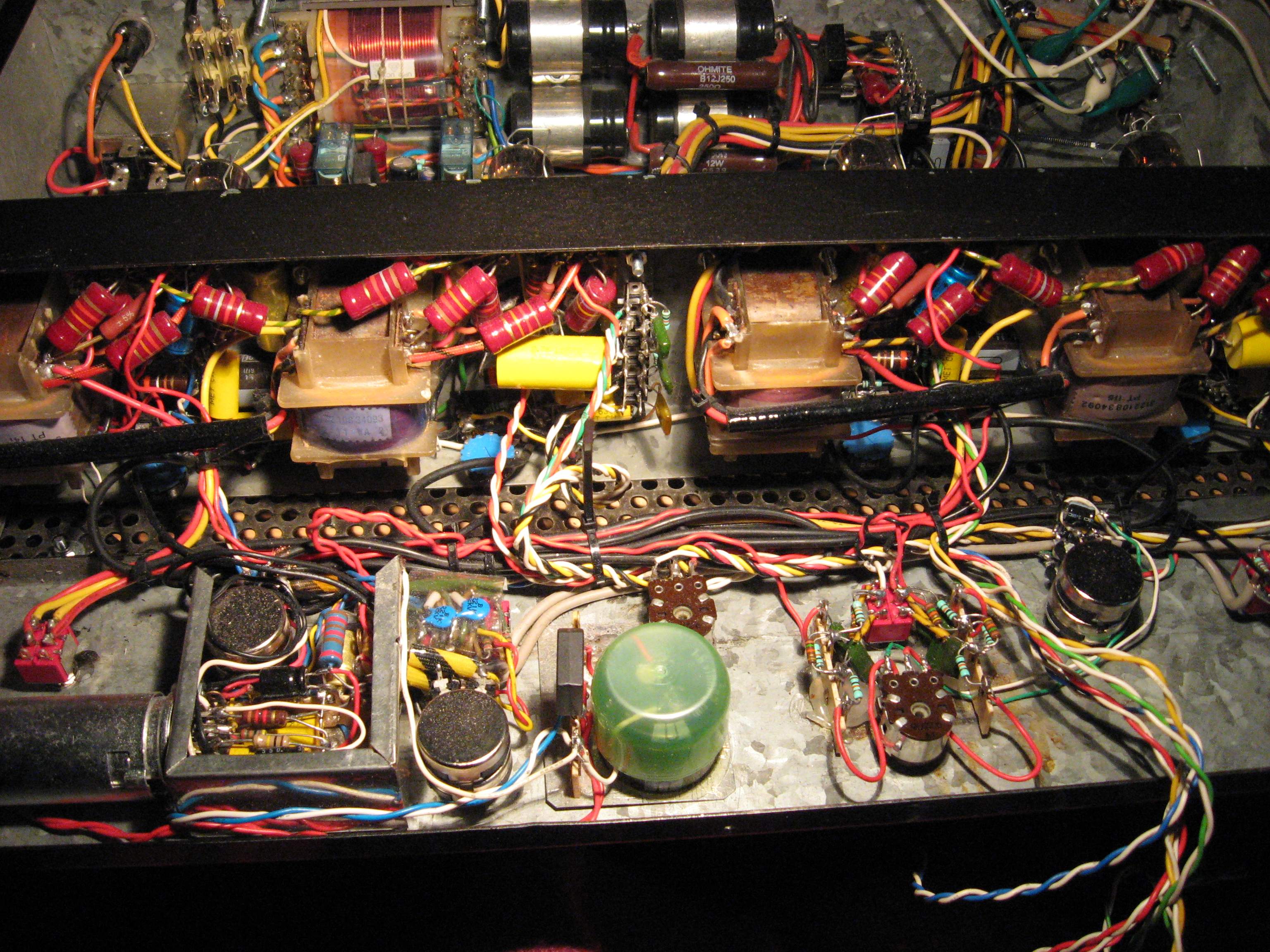

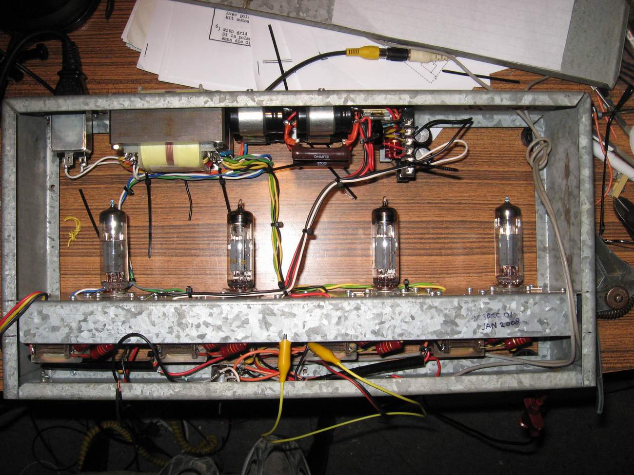

ecl 82 chassis onderkant van het montageframe

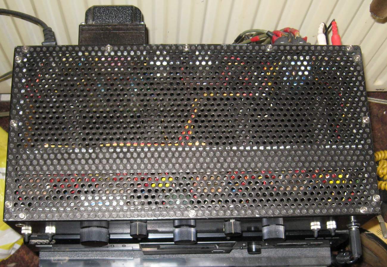

Boven aanzicht montage frame gemonteerd in de kast
Hier zie je het boven aanzicht van de ecl82 AMP.

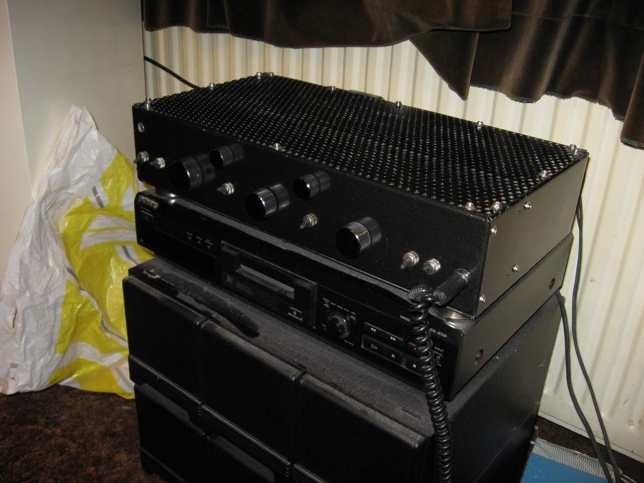

Hier nog een foto van het frontpaneel

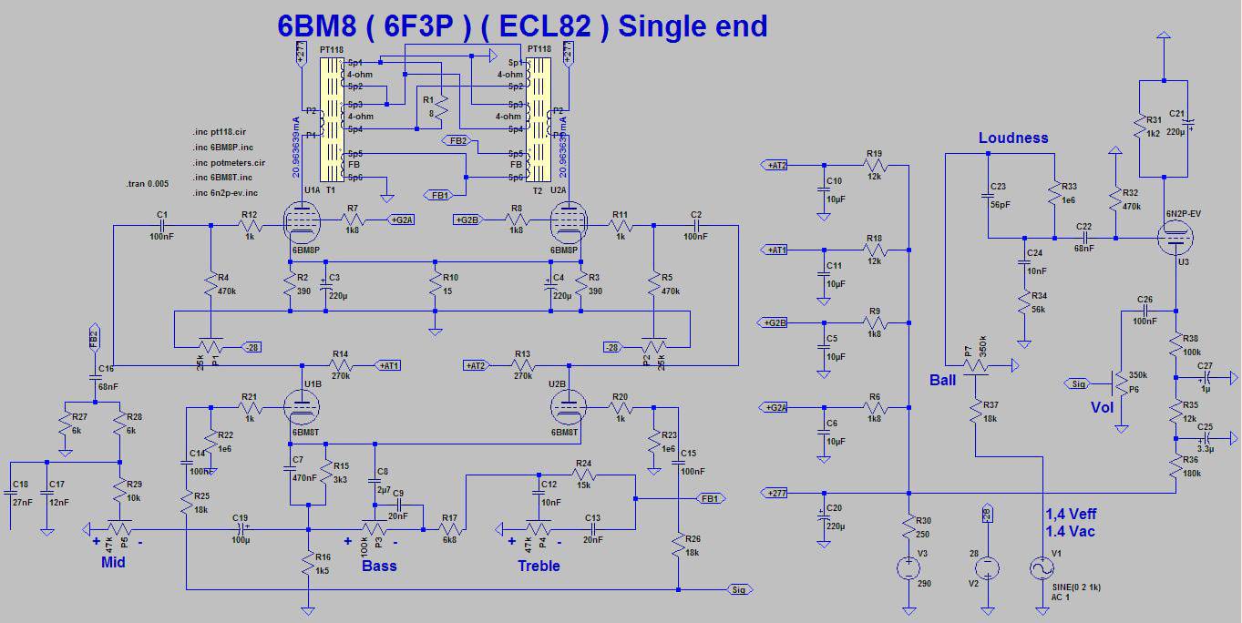

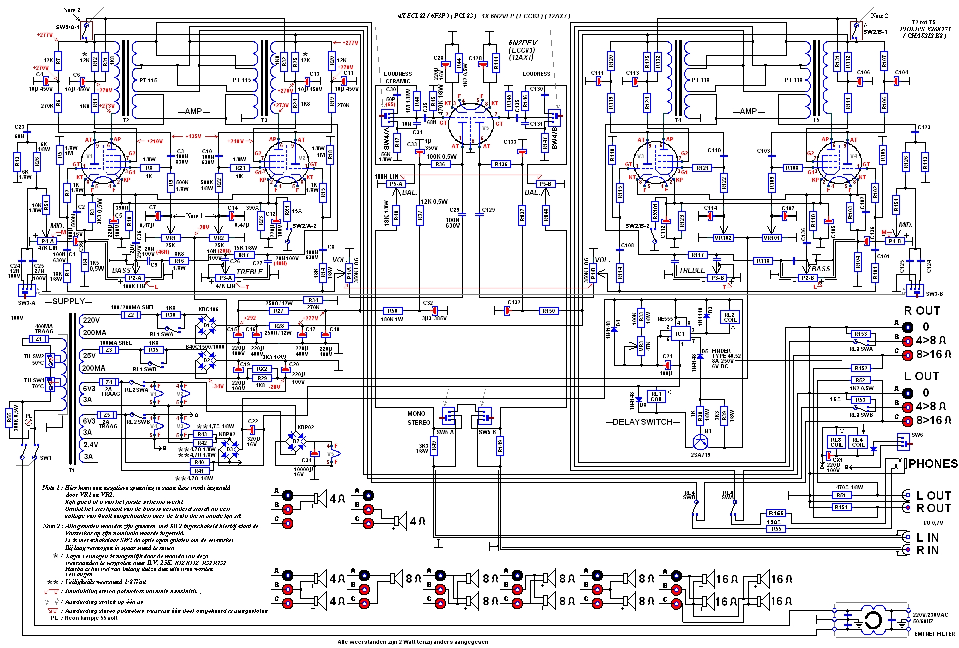

Hier is mijn werk schema

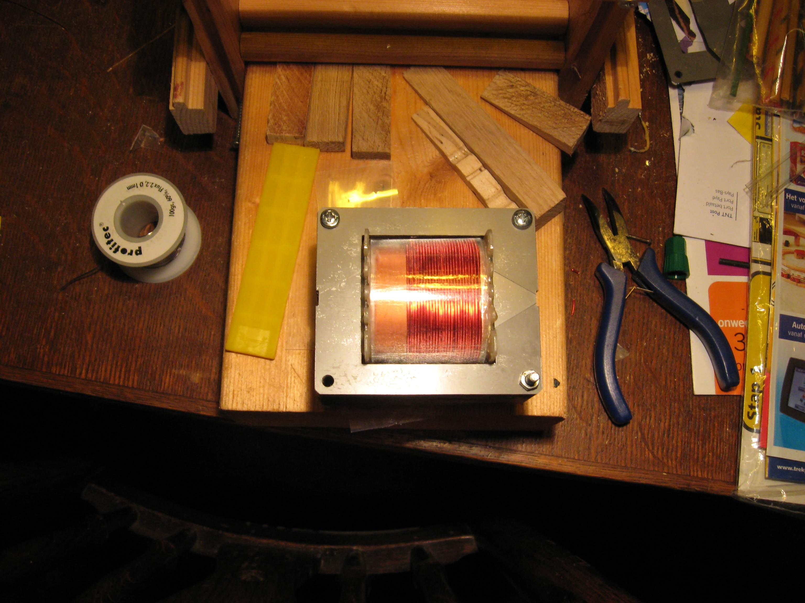

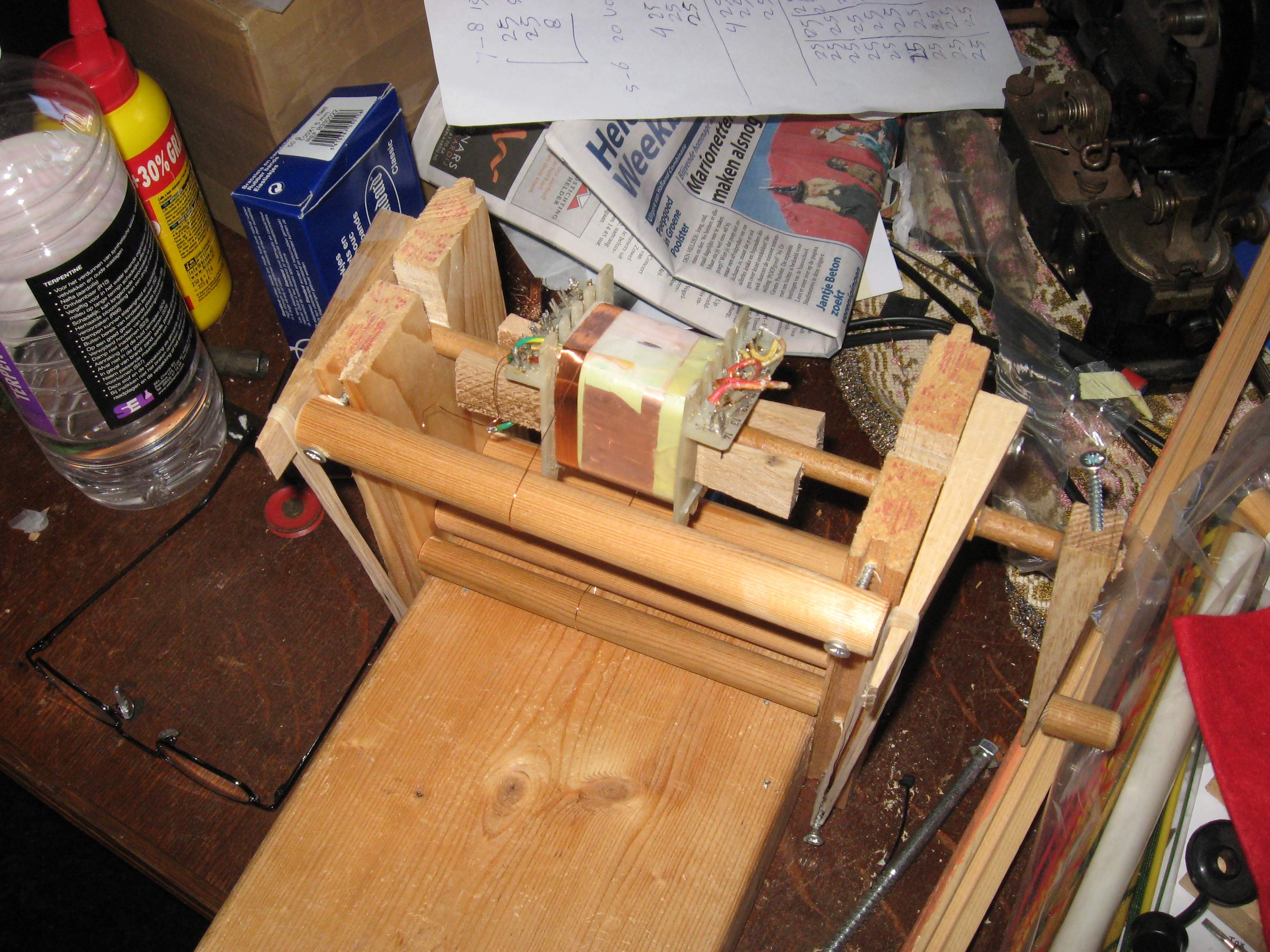

Helaas ging er tijdens het testen wat fout de voedings trafo fikte uit<br />Dus heb ik die opnieuw moeten wikkelen zo zie je maar weer ook met testen zekeringen er tussen.

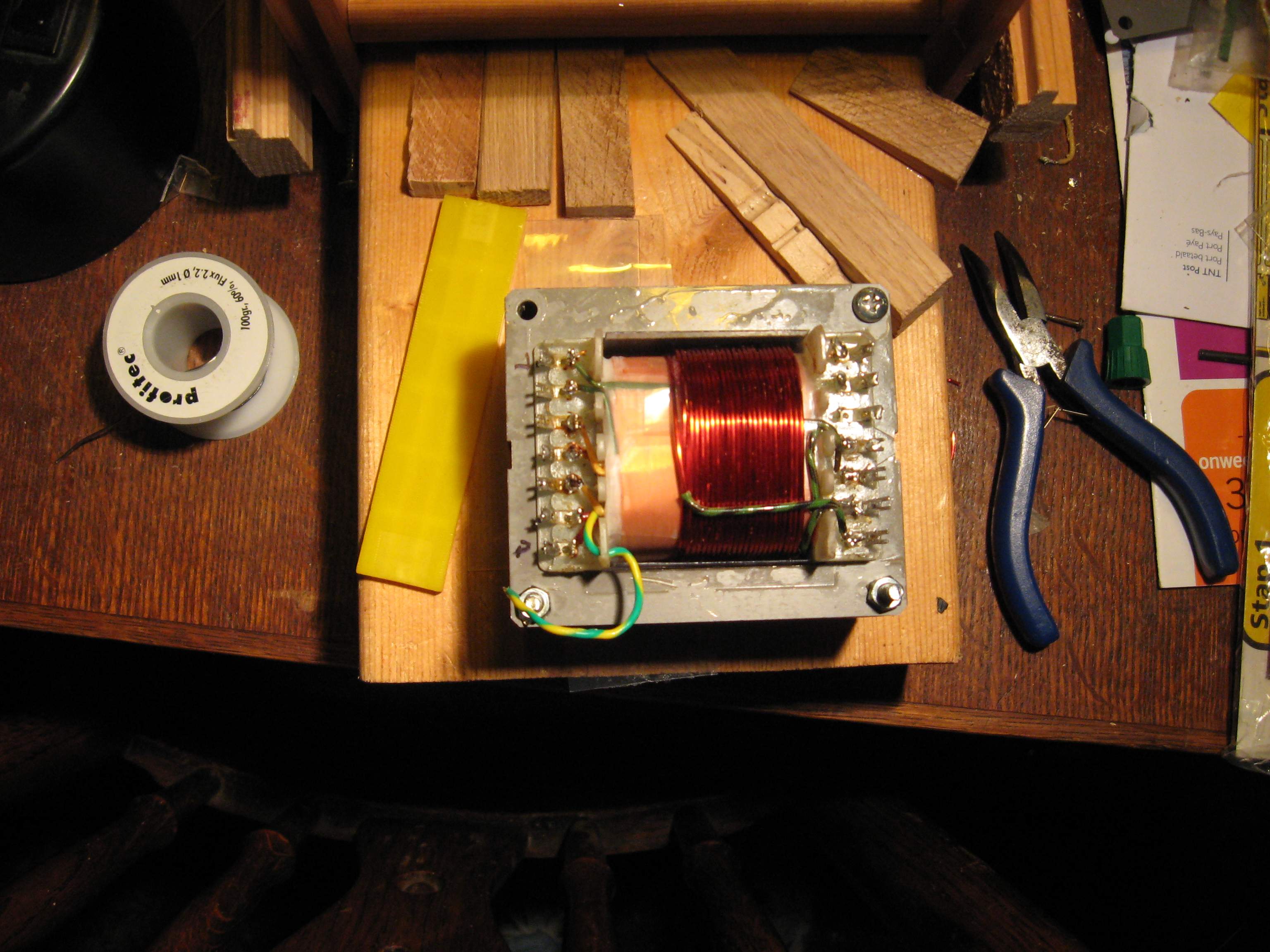

Het heeft wel even geduurd maar dan als nog ik heb hem gewikkeld

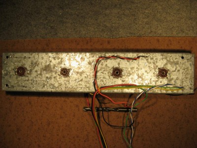

He He wat één werk en dat alles omdat ik geen zekering gebruikt heb bij het testen laat het voor jullie een waarschuwing zijn altijd een zekering gebruiken ook tijdens experimenteel opzet.<br /><br />Hier zie je ook het buisje op het fronpaneel zitten de 6n2pev

Ik weet het is een tijdje geleden maar hier nog een sim die ik heb gedraaid
