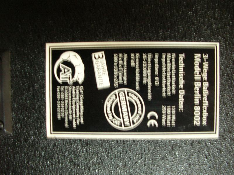

Het gaat om het merk:
CAT Consulting And Trading Company for audio Equipment.
Dit bedrijf bestaat nog wel maar heeft geen website ofzo.
Het gaat om speakers van het Modell Berlin 8002.
RMS 120 Watt
8 Ohm
Freq. bereik 25-22.000 Hz

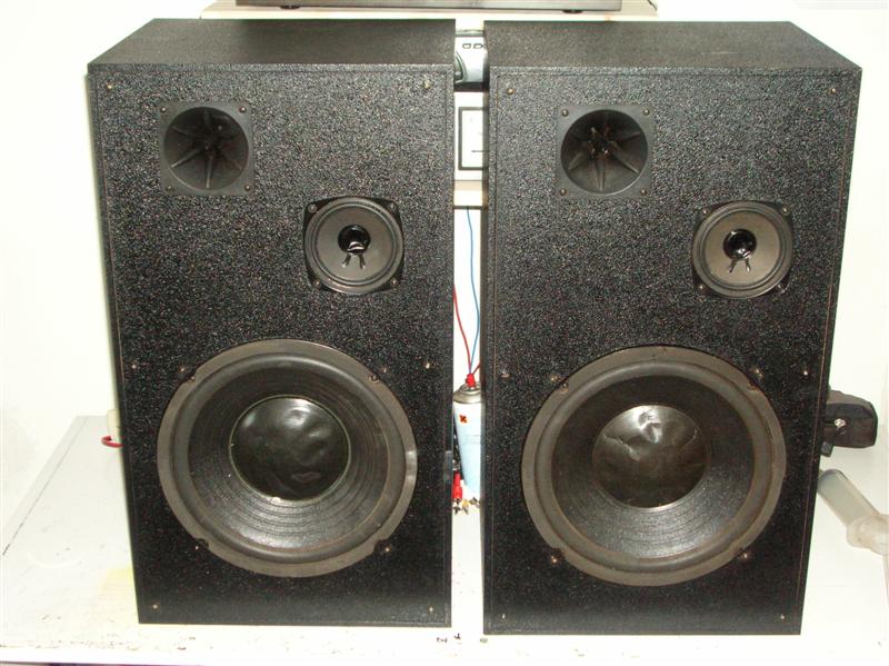

Heeft iemand ervaring met deze boxen? ze doen het nog wel maar conus is ingedeukt en middentoonspeakers (CAT type 30412) kraken.

speakers zijn van CONRAD.
Ik heb misschien nog wel een boek ergens liggen van lang geleden waar ze instaan.
Loont zich oberigens niet om hier aan te sleutelen, of vervang speakers voor te kopen. de kwaliteit toendertijd was zeer laag. (tenminste wat ik me herinner) spaanplaat kastje, en goedkope drivers/filter etc.

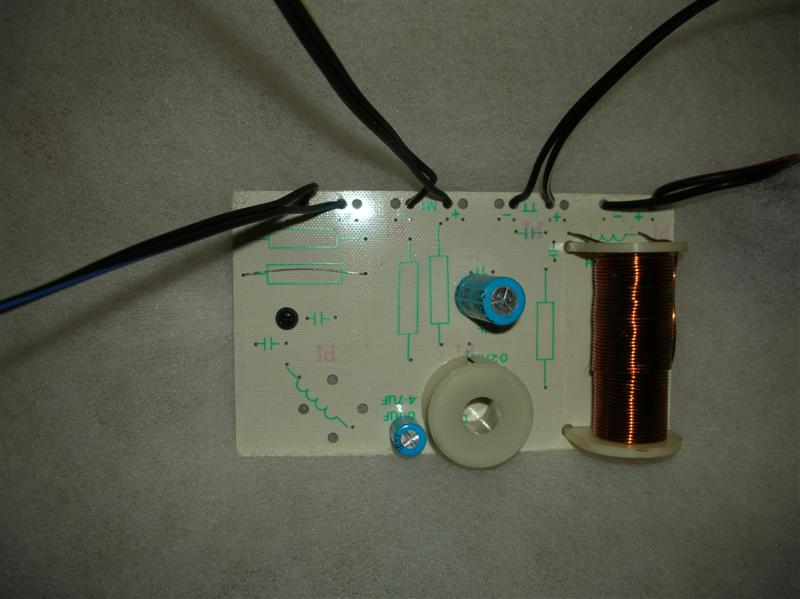

klopt idd dat de kwaliteit niet al te hoog is (idd spaanplaat en eenvoudig filters), heb ze ook gratis gekregen bij een technics SU-7300k versterker.
ik wou de middentoon speaker vervangen zodat ik deze boxen nog een x kan gebruiken voor op een wagen met het dorpsfeest.
als ik ongeveer weet hoeveel watt naar deze middentoonspeakers worden gestuurd kan ik op zoek naar een vervanger

zijn de middentoners gesloten?
Welke maat heb je precies, ik heb nog heel wat middentoners liggen voor je eventueel.
ik zie dat de middentoner wordt gescheiden door lauter een condensator en spoeltje, dus over het vermogen hoef je je nu niet zo druk te maken. (dat is al snel genoeg)
je kunt eventueel wel voor je piezo tweeter een weerstandje zetten, of een condensatortje met lagere waarde, dan klinken ze hoogstwaarschijnlijk net wat beter.
woofer stofkap kun je voorzichting met stofzuiger proberen uit te trekken.
kastjes kun je nog verstevigen door latjes erin te lijmen tegen de zijkanten. (via woofergat) zo heb je wat meer stijfheid als je de hoeken verbind.
Misschien kun je zelfs nog experimenteren met wat meer dempingsmateriaal erin te doen.

het zijn open middentoners, gatdiameter is 87 mm.
De hoeken zijn verstevigd, dit is op de foto niet te zien. Er zit een laag van 10 mm wit demingsmateriaal in( vrij grof) maar kan idd is proberen er wat meer er in te doen
De woofers waren helemaal ingedeukt heb het er al ver uit gekregen alleen de stofzuiger was niet goed bestand tegen vacuum zuigen:P
ik zal binnenkort is wat gaan proberen met de piezo tweeter, heb aardig wat condensatoren en weerstanden liggen

maar er zit geen schot tussen woofer en middentoner?
Dan flappert je middentoner dus vrolijk mee op de druk van je basspeaker... Zeker aanpakken dat probleem!
