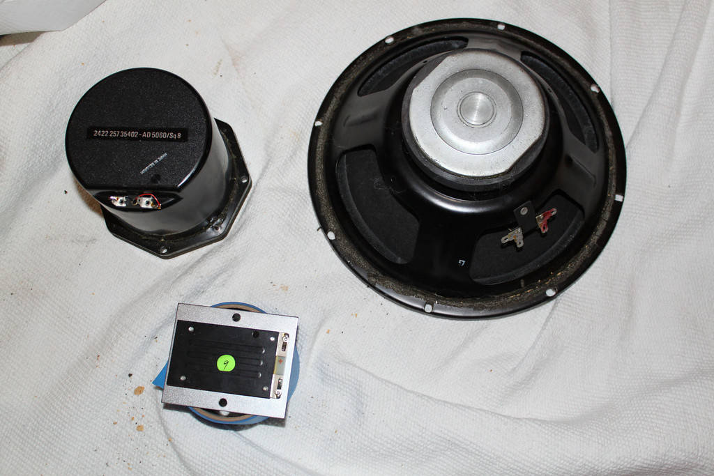

De middentoner is van Phillips, de ad 5060.
De woofer echter wordt lastiger, het is er een van Rola, maar ik heb geen idee welk type.

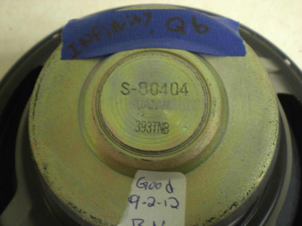

Dit is het enige wat er op de woofer staat, de andere heb ik nog niet uit de kast kunnen halen.
http://i.imgur.com/gf3Gw0a.jpg
@wouter, ik zal die woofers eens opzoeken. Maar hoe weet ik hoeveel ohm mijn woofers waren aangezien ik dit nu niet meer kan uitmeten?
