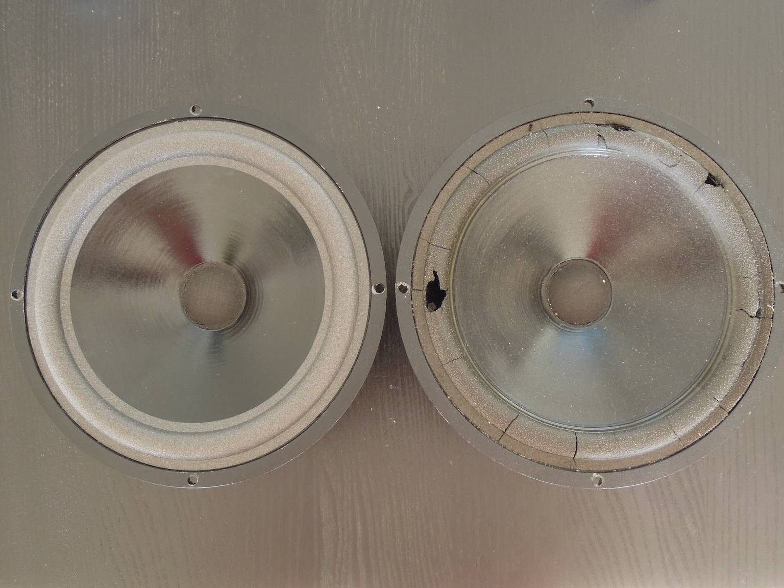

Nou ja, zo ziet voor en na refoamen er uit bij de Vifa M21WG / Seas 21F-GWB
Het is centreren op de buitenrand is behoorlijk lastig, de toleranties zijn erg klein vergeleken met bijvoorbeeld de M21WN (grotere magneet en spoeldiameter en zwaardere conus, meer Xmax).
