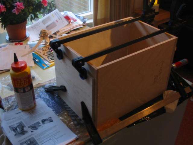

Gewoon 3mm berken triplex. Bij het inspecteren van het hout had ik besloten dat deze kant aan de binnenkant zou komen omdat het me niet zo'n mooie tekening leek. Maar hij is per ongeluk toch aan de buitenkant gekomen, aan de voorkant notabene. Toen ik hem in de waxolie zette werden de donkere delen nog donkerder. Nu vind ik het eigenlijk wel grappig. Geeft hem wat meer karakter!Interficior schreef:Hé Geert! Dat ziet er leuk uit zeg! Van welke houtsoort is dat voorblad gemaakt als ik vragen mag?

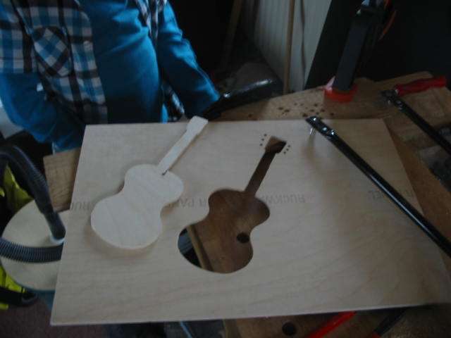

Ik had dit topic nog niet gezien. Eerder dit jaar heeft mijn zoontje een cajon bouwpakket voor zijn verjaardag gekregen. We zijn bezig om het te bouwen, ieder weekend doen we een klein stukje.
Hier kost het bouwpakket €38 : http://www.thomann.de/nl/schlagwerk_cba ... ausatz.htm

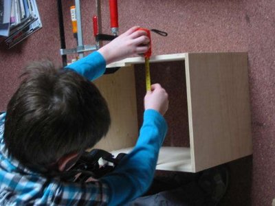

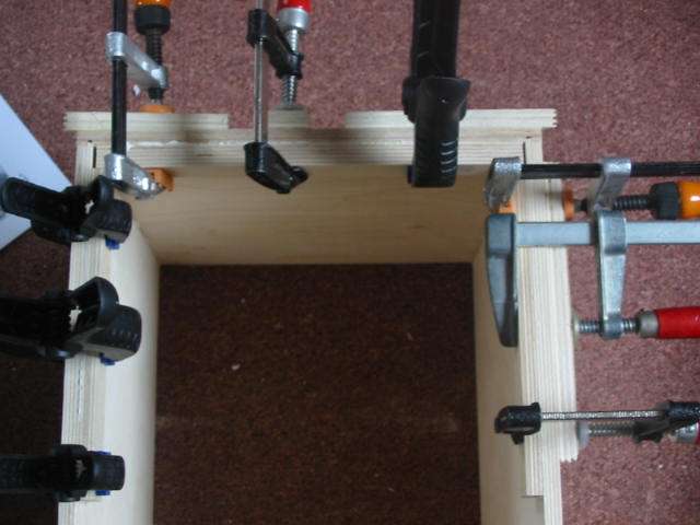

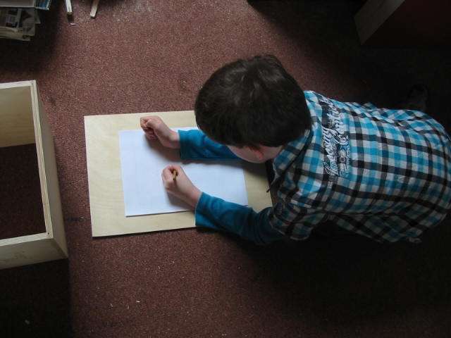

Buitenzijde verlijmd Even meten hoe groot het allemaal wordt Extra latjes aan de voorzijde boven, hier wordt straks het voorblad geschroefd. Onderzijde wordt verlijmd. Master designer bezig met ontwerp voor het klankgat in de achterzijde. Dat is weer eens wat anders dan een uitgezaagde cirkel. Snaren op een blokje, dat komt straks tegen de bovenrand.

@AntonZ
Dat ziet er absoluut niet verkeerd uit!
Zeker die gitaar is een leuke toevoeging.
Ik zal eens kijken of ik D.Lamers wat vragen er over kan stellen.
Ik spreek hem eigenlijk bijna nooit meer.
Wat ik wel weet is dat hij bijzonder goed klonk!!
Stuk beter dan een Cajon van 100 euro uit de winkel in elk geval.

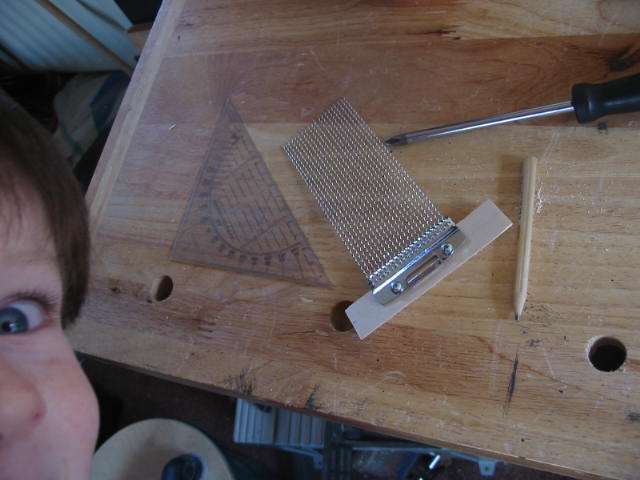

Je kan zo'n half snarenmatje aan de lange zijde van een driehoekig latje (model geodriehoek) schroeven en dat latje dan aan de bovenkant lijmen, op een paar cm afstand van de voorkant. De snaren steken dan schuin naar voren / beneden.
