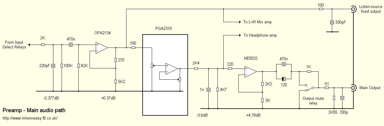

In een ontwerp van een voorversterker wordt voor DC-blocking aan de uitgang een 100uF elco gebruikt overbrugd met een 0,47uF "gewone" condensator. Ik heb nog onderstaand type liggen, een X2 condensator, maar wel MKP type. Is deze geschikt als overbrugging van de uitgangselco ? Anders gevraagd, is deze geschikt voor "audio-gebruik" ?

Moeilijk om daar iets over te zeggen, een X2 condensator is door zijn bouw specifiek geschikt om aan de netspanning te hangen.
(denk aan spanningfilters en vonkendempers over de netspannings schakelaar.)
Persoonlijk zou ik kiezen voor iets als dit, en die andere apart leggen. http://www.eoo-bv.nl/index.php?_a=viewP ... uctId=2882
Wat voor ontwerp is het eigenlijk, dat er een 100 uF elko aan de uitgang moet zitten ? :roll:
Klinkt niet alsof het "hoogwaardig" is ontworpen...

Was al bang voor zo'n antwoord :? Zie bijgaand ontwerp, is volgens mij al eens gepasseerd op dit forum.
