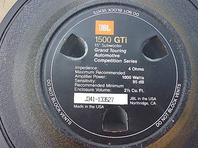

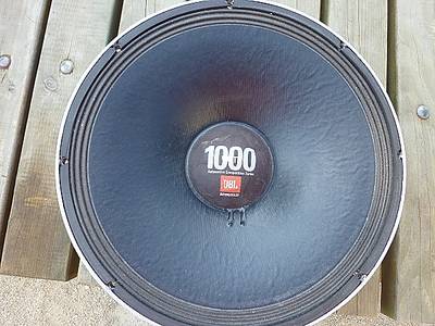

Een goedemiddag,
Na bij Henkjan een subwooferkastje (ongeveer D70xH64xB50cm, bruto 224L) opgehaald te hebben nu op zoek naar een 15" woofertje.
Zou een Jbl Gti 1500 (een car subwoofer) geschikt zijn om als home subwoofer te gebruiken? :think:
http://www.jbl.com/resources/brands/jbl ... 500gti.pdf
Gr Winfield :beer:

Op zich doet de woofer het wel in 220L basreflex afgestemd op 33Hz, hij haalt dan -3dB ongeveer 30Hz. Diep genoeg, maar met zo'n grote kast verwacht je meer. De belastbaarheid wordt bepaald door hoe ver de woofer kan uitslaan en is 120W (levert 115dB op, half space).
Als je de woofer nog niet hebt zou ik verder zoeken, naar een met een lagere fs en een hogere Xmax.
