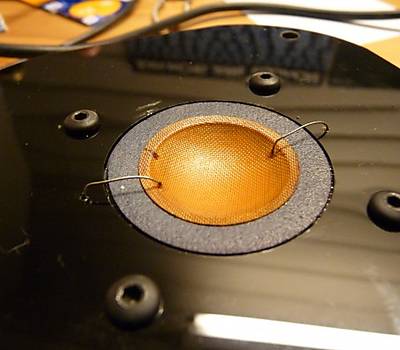

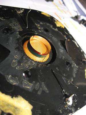

Die randen gaan door UV na verloop van tijd kapot .
Het vervangen van het schuimrubber moet mogenlijk zijn als je de faceplate losmaakt van de magneet , let wel als die faceplate van metaal is dat het met terug zetten het met een flinke magnetische kracht gaat waardoor je spreekspoel kapot kan gaan .
wat ik heb gevonden
http://www.homecinema-fr.com/forum/diy- ... 42-15.html
Ik heb nieuw in doos , de allerlaatste kevlar serie TC120K2 , de ohmse weerstand en rendement komen best overeen , doe ik alleen niet goedkoop van de hand .
Wouter weet vast met welk goedje het schuimrubber netjes kan verwijderen , stuur hem maar eens een PM .
