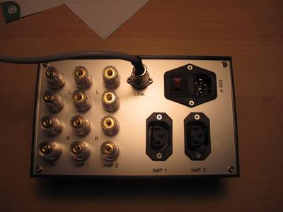

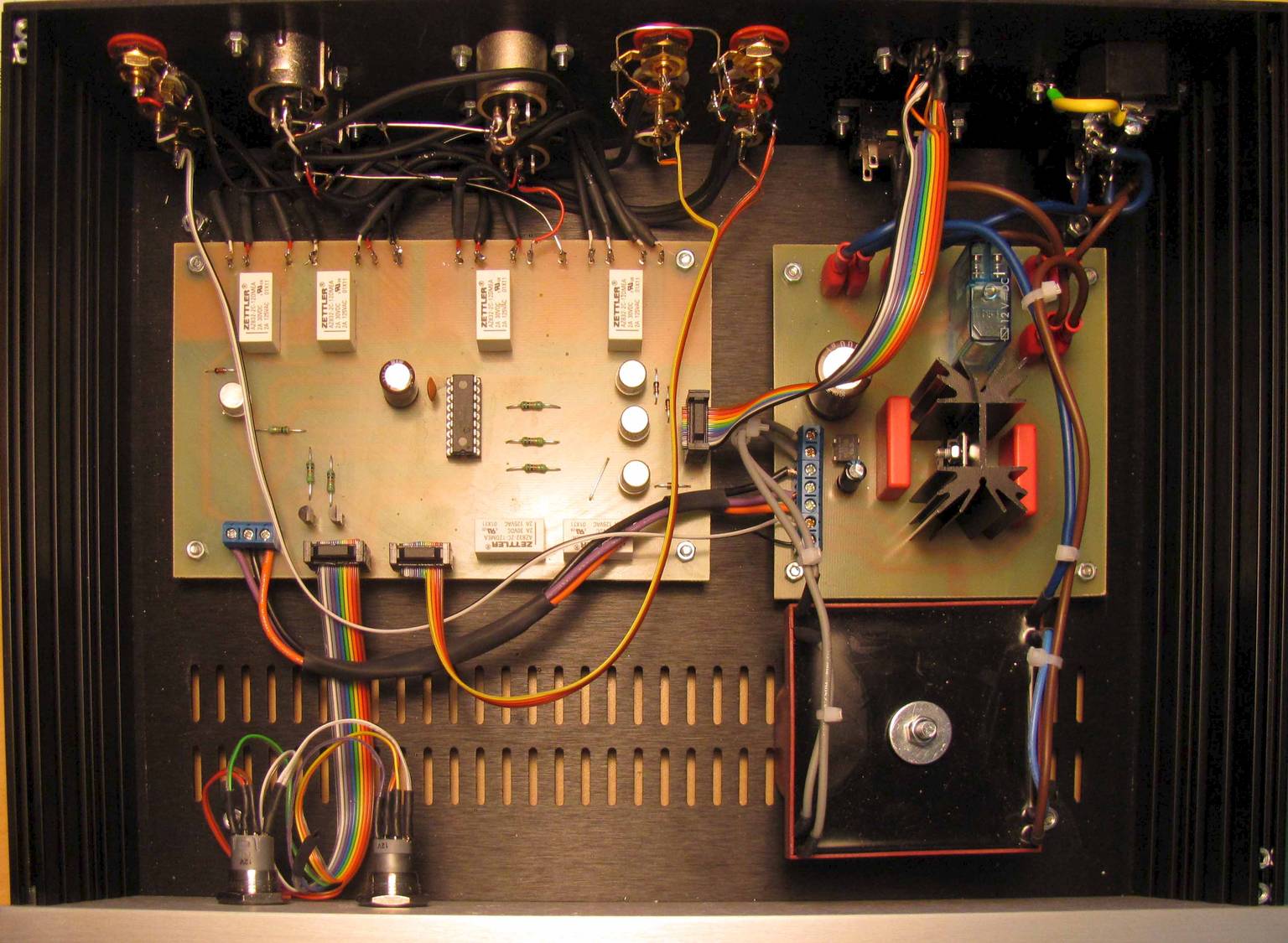

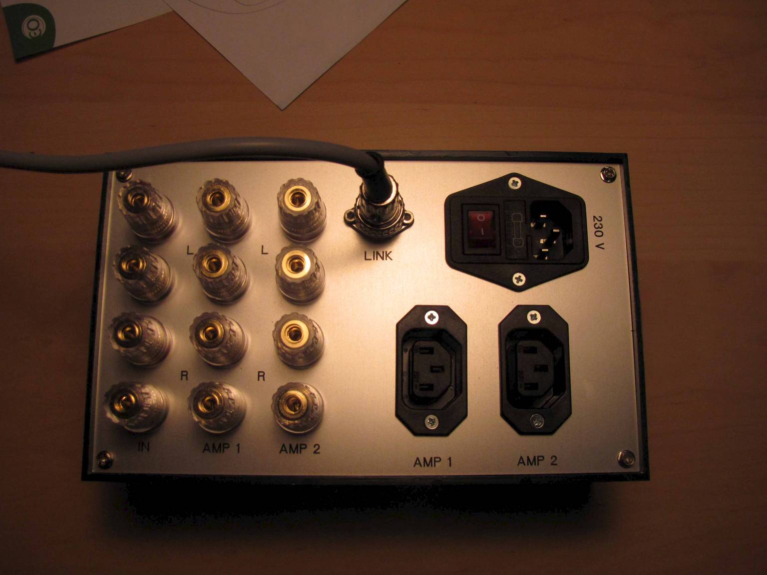

Het is lang stil geweest rondom dit onderwerp. Maar het einde nadert. Kast besteld, front- en achterplaat laten maken bij Schaeffer, besloten het speakerrelais en de 230V relais in een losse kast onder te brengen die met de stuurunit is gekoppeld.
En ..... heerlijk geprogrammeerd met de PIC.
Het volgende programma zit er nu in:

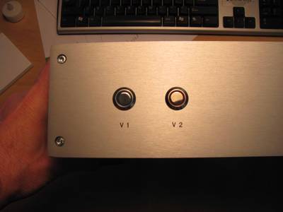

Bij inschakelen knipperen gedurende 10 seconden de beide LED's om beurten. Gedurende die 10 seconden kan een van de beide versterkers gekozen worden.
Maak je geen keuze binnen die 10 seconden dan start de inschakelcyclus voor de Hypex-versterkerblokken.
Kies je binnen de 10 seconden voor de buizenversterker dan volgt de inschakelcyclus die na ca. 70 seconden - de inschakelvertraging van de buizenversterker - eindigt met het inschakelen van het ingangsrelais voor die versterker.
Tussendoor wisselen kan uiteraard door de juiste knop in te drukken.
Als je de knop nogmaals indrukt van de al gekozen versterker dan start de uitschakelcyclus en die eindigt met alle versterkers spanningsloos.
