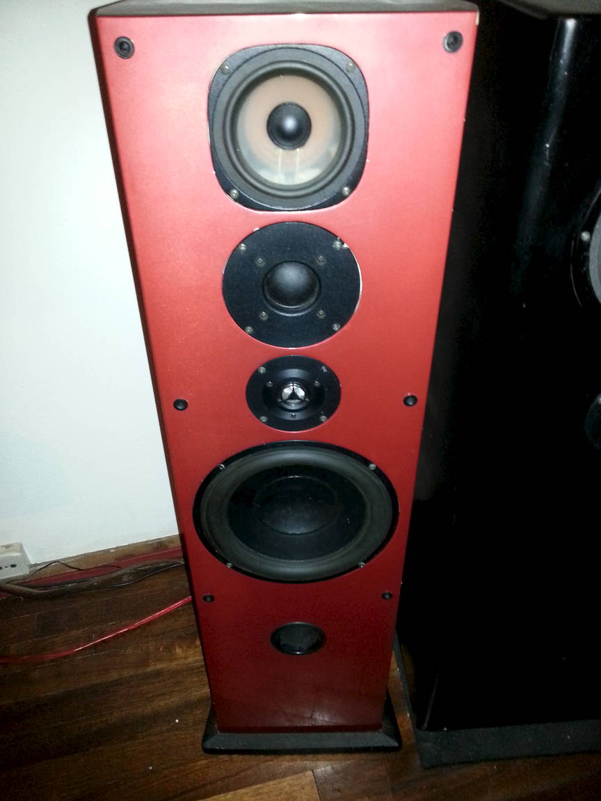

Re: schema filter Trapezium 4 en Trapezium 3
Jongens super bedankt
Ik heb beide sets gekocht de 3 en 2 X de 4
Ben nu bezig de 3 te finetunen
Midden stond veel te hard heb de seas nog een 1.5 ohm erbij gegeven, zit nu dus op 3.7 ohm
Als iemand nog suggesties heeft voor het filter van de tr 3 zijn ze altijd welkom.
De 4 heeft al een aangepast filter maar de eigenaar wil deze pas demonteren als ze worden overgespoten.
Even wachten op de spuiter.
Die 4 daar hebben we 2 setten van, de ene is al aangepast met een trafo voor het laag en de rest kan ik dus nog niet zien.
De tweede set daar zitten geen mkp s in.
Ik heb vast de bedrading naar zilver aangepast, dit scheelt al een hele slok.
De breedte van het stereobeeld en de definitie laten nog te wensen over.
Duidelijk is te horen dat de set 4 met mkp s al is aangepast in het midden.
Groet Cor

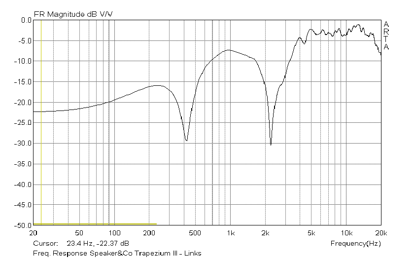

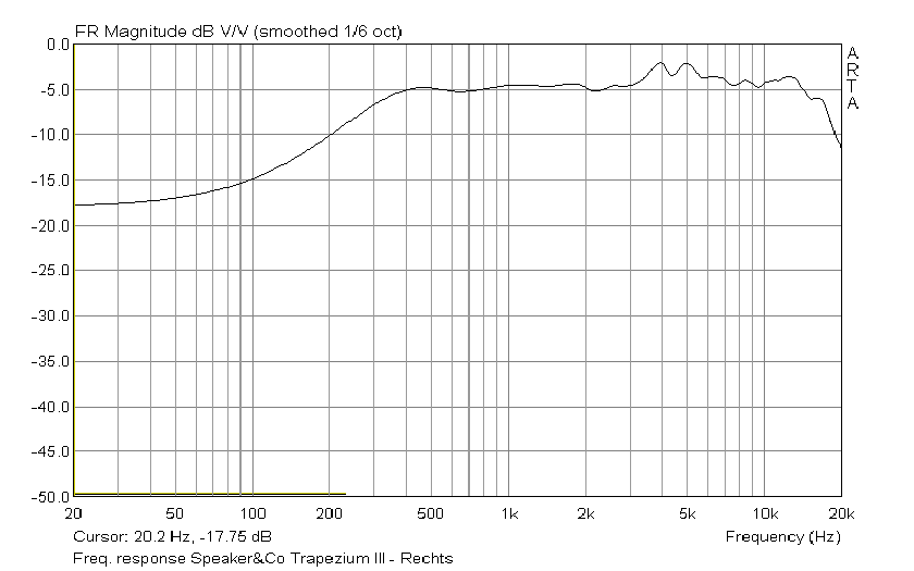

Heb helaas geen nette meting meer liggen, alleen eentje die gemaakt is in een veel te klein kamertje, met (dus) heel korte gate en mogelijk wat reflectierommel. Ooit eens heel snel gemaakt, omdat een vriend zijn tweedehands gekochte Trapezium-3's raar vond klinken : Wat die rommel bij 5 en 6kHz was weet ik helaas niet meer, wel dat die uiteindelijk opgelost was (tweeter slecht verzonken, veel te dikke schroefjes, zoiets waarschijnlijk).

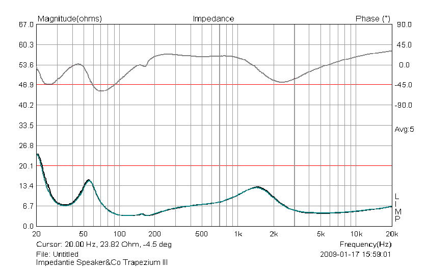

Ik zie wel nog wat restjes staande golf in de impedantiemeting (xy-as is waarschijnlijk niet helemaal correct):
(verder niet relevant voor jou , maar onderstaand zijn linkerbox. Probleem zal wel duidelijk zijn denk ik
, Wel nette fase rond de overnamepunten!)
Nu ik het originele schema heb zal ik het checken
Er zit in mijn versie een seas middentoner in met een transparante konus.
Wellicht dat dit niet origineel is.
Morgen zal ik het bekijken en uitsluitsel geven.
De trapezium 4 heeft tussen de viva tweeter en de seas middentoner nog een peerless dome.
Dit geeft veel snelheid en een prachtig stemgeluid.
Bij frozen Madonna blijf je ook op hoog volume elk toontje prima volgen.
Zeer veel lucht stemmen zijn fantastisch.
Morgen post ik de resultaten.
Groet Cor
