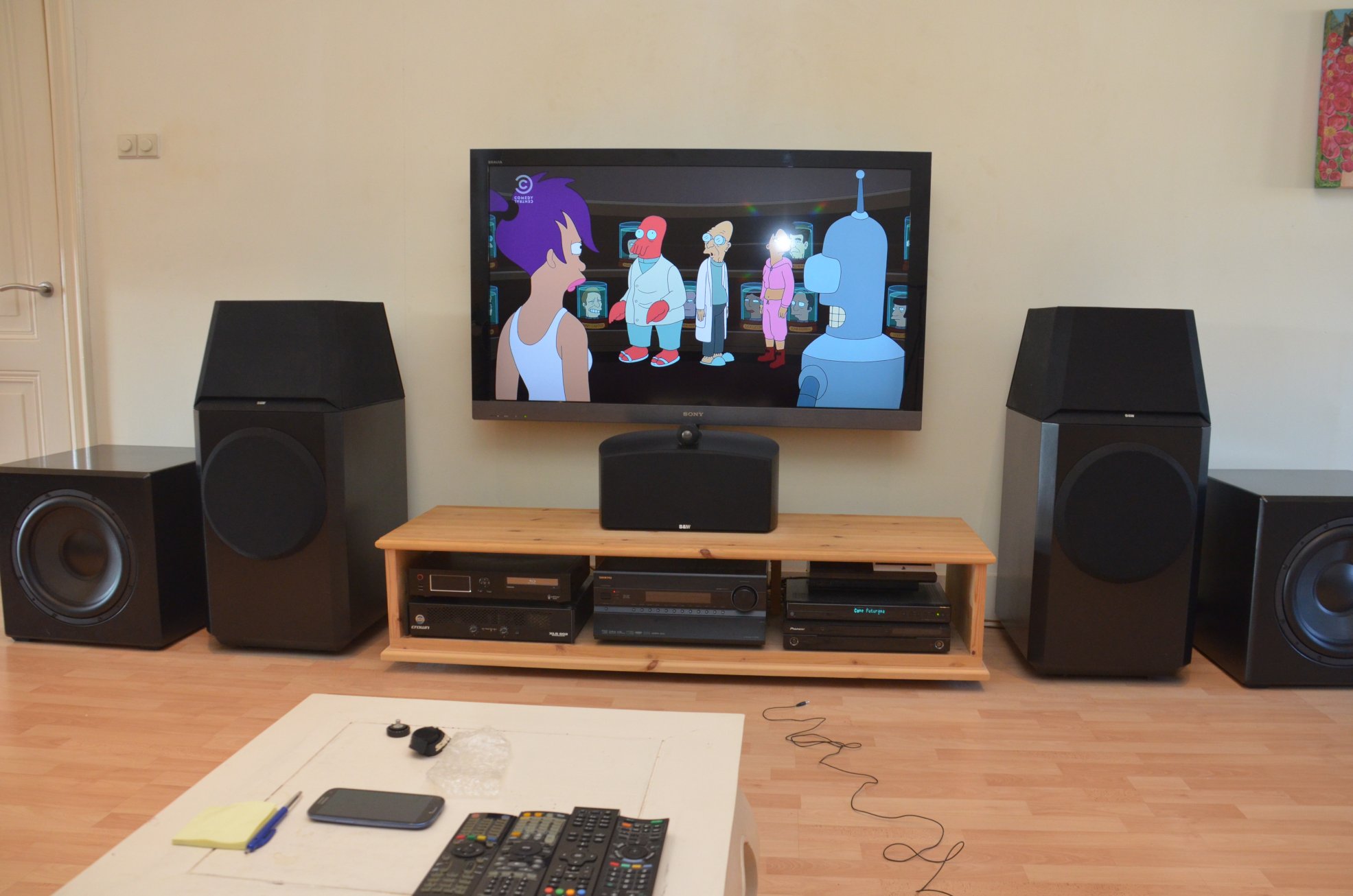

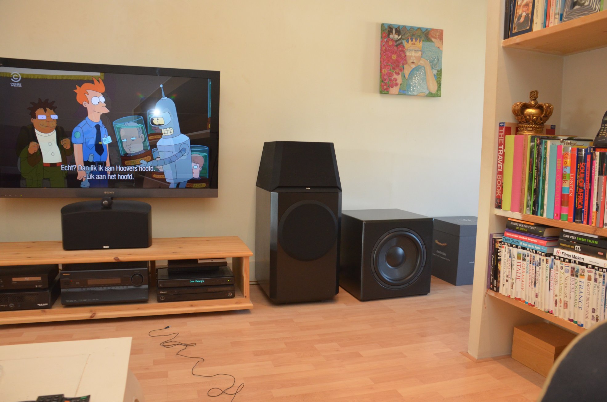

Goedenavond,
Ik ben al enige jaren in het bezit van een paar B&W 801 s80's. Dit zijn de eerste 801's met de gesloten laag kast.
Deze luidsprekers zijn uit 1979 en dus bijna 33 jaar oud. Alles ziet er nog heel goed uit aan de luidsprekers.
In de cross-overs worden alleen naast polyester condensatoren ook elco's gebruikt, ik neem aan dat deze misschien na 33 jaar niet meer helemaal optimaal zijn.
Ik heb dus het idee opgevat om alle condensatoren te vervangen, zoals hier in het service-manual te zien is worden er per luidspreker 11 verschillende c's gebruikt.
http://www.bwgroupsupport.com/downloads ... 801-TM.pdf
Ik heb bij speaker-en-co gekeken naar vervangende c's en kwam uit op Audyn MKP's voor het hoog en het mid en Audyn MKT's voor het laag.
Omdat de oude waardes niet direct te vinden zijn heb ik voor meerdere condensatoren 2 nieuwe genomen met het idee om die parallel te zetten.
Ik heb een schema'tje gemaakt in Excel, zouden jullie eens kunnen kijken of mijn keuzes de goede zijn?
De prijs komt nu op 83,30 per luidspreker, best een boel nog. Ik weet niet of het ergens nog goedkoper kan?

Ik ben gisteren een hele dag bezig geweest met solderen..
Ze klinken nu weer als nieuw, vooral het laag lijkt strakker geworden. Stemmen klinken neutraler en komen beter uit het midden. Een waardig herstel van deze lieve oude beesies.
En een aantal foto's van voor en na.
