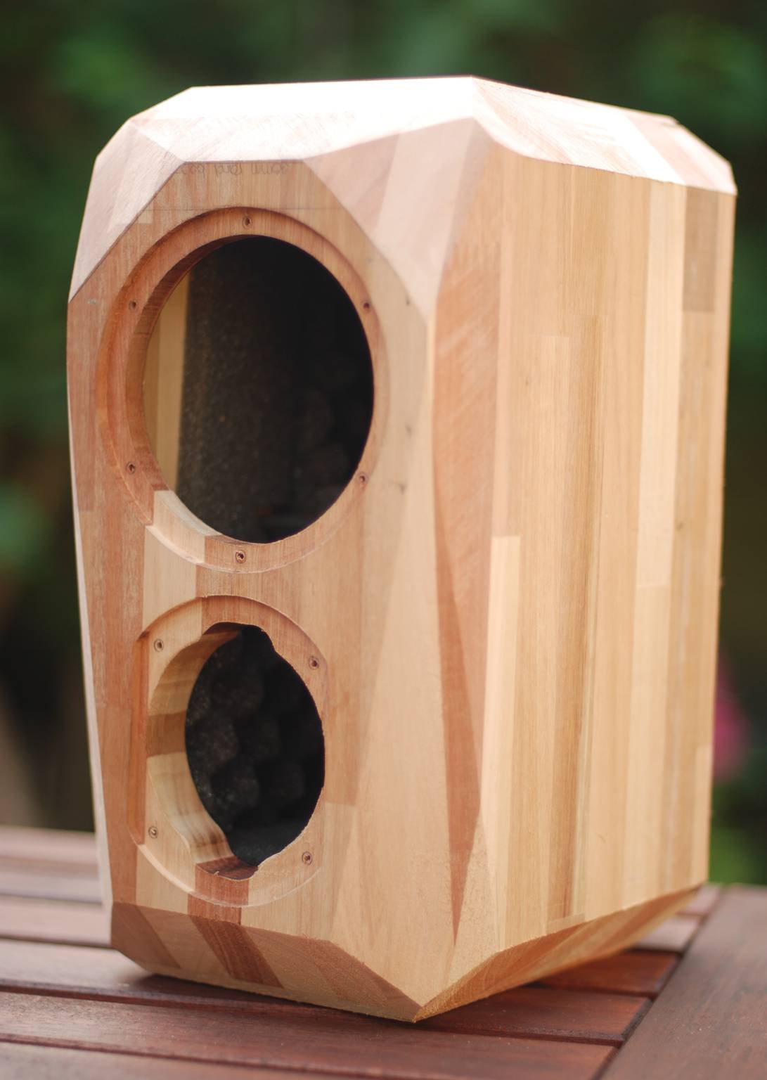

Zoals sommige van jullie wellicht eerder hebben gelezen heb ik enige tijd geleden een paar eucalyptus houten kasten gekocht van de luidsprekerfabrikant JeM. Toen ik de kasten overnam waren ze nog rechthoekig maar inmiddels zijn alle hoeken eraf en lijken ze vrij sterk op de JeM-411 monitoren.
Uitsparingen voor de woofer, een Seas W12CY001 (E0021) en de tweeter, een Seas H1212 (27TBFC/G) zijn reeds aanwezig waardoor de keuze hiervoor ook reeds vastligt. Wat echter niet vastligt is het filterontwerp en laat ik daar nu net nog minder dan een beginner in zijn.

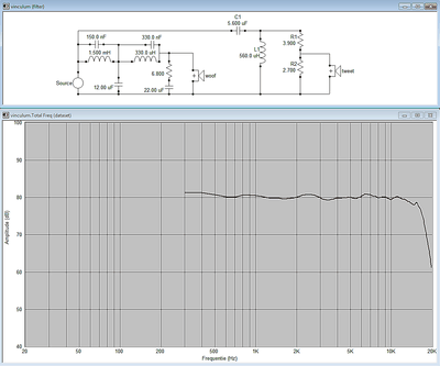

Ik heb diverse tutorials gelezen maar kom er nog niet helemaal uit. Echter, Vinculum heeft een sterk vergelijkbare monitor gebouwd met identieke woofer en tweeter. Ik vroeg mij daarom af of het wellicht mogelijk zou zijn om het filterontwerp daarvoor te gebruiken als 'startpunt' en van daaruit te gaan optimaliseren. Of kan ik beter vanaf 'nul' beginnen aan het filterontwerp?

Ik denk dat je dat filter prima kunt gebruiken. De uitdaging bij zulke kleine kasten zit vaak in een goede baffle step compensatie en de Seas-woofer heeft natuurlijk een mooie cone breakup. Beide lijken goed opgelost en als je bedenkt dat Bart en Jeroen hebben meegekeken heb je alle lans van slagen. Meer dan zelf aan de slag gaan iig.

Ah, dat is fijn! Dank voor je advies. Ik ga die componenten dan gewoon bestellen en en meten en luisteren en evt. nog wat optimaliseren. Echter, waar ik nog niet helemaal uit ben is welke spoelen ik nodig heb. Van de caps en weerstanden heb ik het redelijk kunnen achterhalen maar van de spoelen helaas niet. De zelfinductie (H) staat wel aangegeven in de grafiek maar de weerstand helaas niet. Hoe kan ik bereken wat de meest optimale weerstand is voor de spoel in dit circuit?

Neem voor de 1,5mH gewoon een 1,2mm draad luchtspoel. De 0,33mH is met 1mm draad pp luchtspoel goed en de 0,56mH mag een kernspoeltje zijn met 0,5 - 0,7mm draad. Het geld kun je beter steken in goed dempingsmateriaal voor in de kast en evt. massaplaat op de kastwanden.
Let op, volgens mij heb je verkeerde weerstandswaarden! En ik zou draadgewonden types nemen. En dan nog wat: neem voor de 22uF en 12uF goedkope MKT en let erop dat je al die spullen nog in de kast kwijt gaat kunnen.

Voor de spoelen, maakt de weerstand daar nog veel voor uit? Zelfs een 330uH draadgewonden spoel van 1mm dik is in nogal wat verschillende weerstanden leverbaar. En wat bedoel je precies met de 'pp' in 'draad pp luchtspoel'?
Met je advies ben ik tot het volgende lijstje gekomen:

Pp was typefout. Je lijstje is prima. Duurdere spoelen is vooral een kwestie van geloof, voor hoorbare verschillen kun je je geld en energie beter in andere verbeteringen steken.
