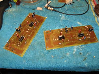

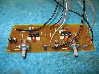

Klaar om ingebouwd en getest te worden :
Berichten: 12870
Re: Low budget state variable filter.
Succes!
Vanavond testen ! 8-[ [-o< [-o<

Geen Vishay's maar ordinaire MKT's?
:mrgreen: :mrgreen: :mrgreen:
In de vorige zaten keramische, dus al een hele vooruitgang ! :rofl:
Berichten: 14141
Was geintje hoor, ziet er netjes uit zo. Nu maar hopen dat het niet weer een synthesizer is geworden...
He, is me dat nou luillig.....voor snoekeman.... :mrgreen:
Blijken ze gewoon in één keer te werken... :rofl: :rofl: :rofl:
Zal straks even de meetplaatjes posten.
Die vijftig pagina's gaan er zeer waarschijnlijk niet hier komen... :mrgreen:
:beer: :proost: :proost:

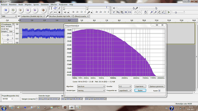

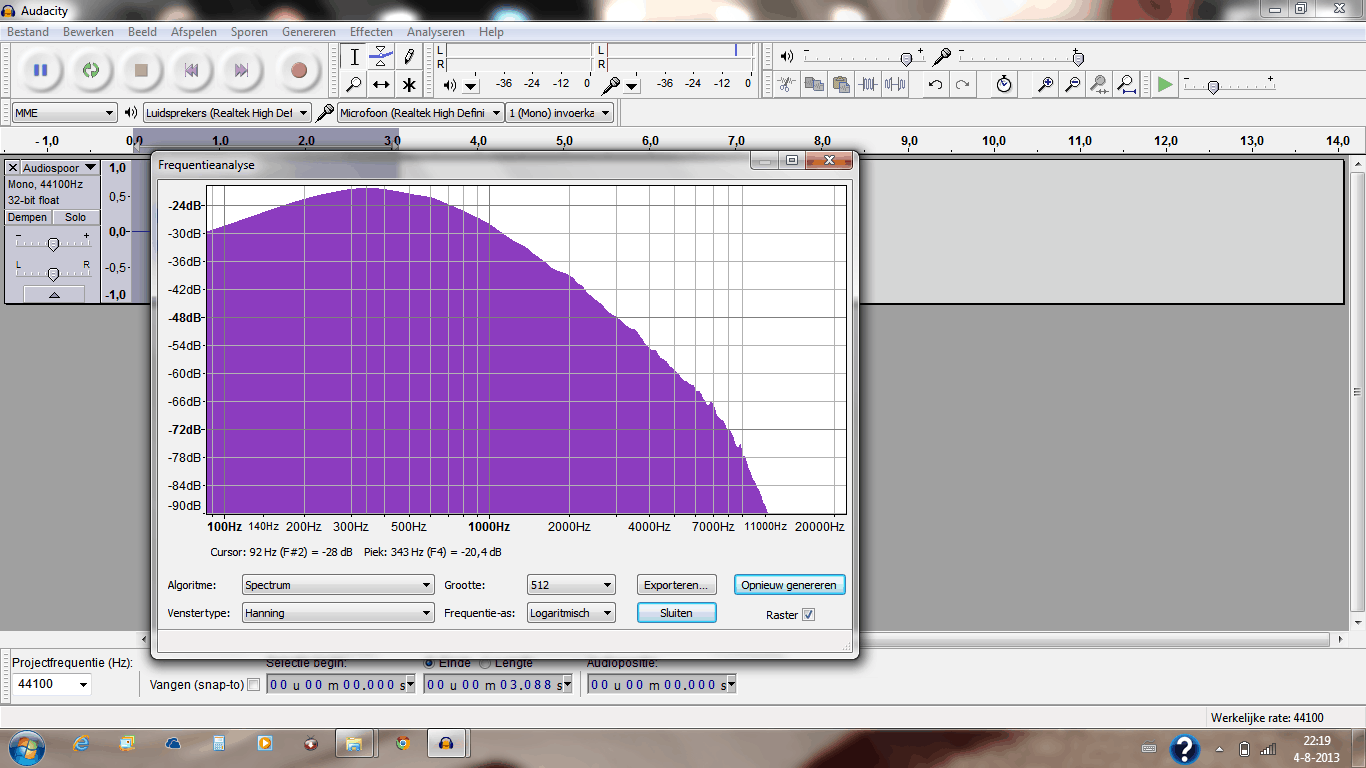

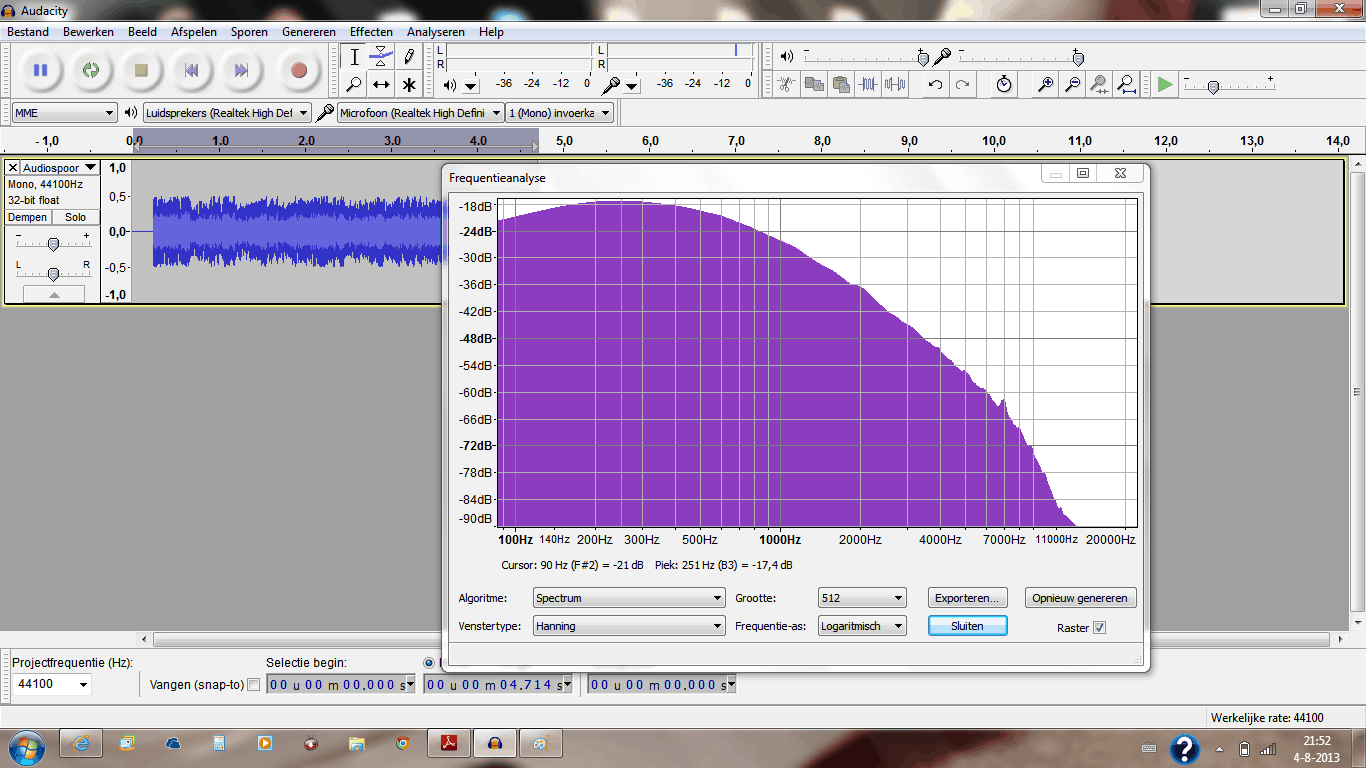

Plaatjes !
Ik heb eerst een nul meting gedaan. de ruisgenerator direct aan de laptop. meet programma is Audacity.
Dat is eigenlijk een HD recording muziek programma, maar er zit een hele makkelijke spectrum analyzer in.
Ja, het ingangs signaal is een beetje aan de lage kant, maar het werkt. dat is het belanrijkste.

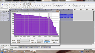

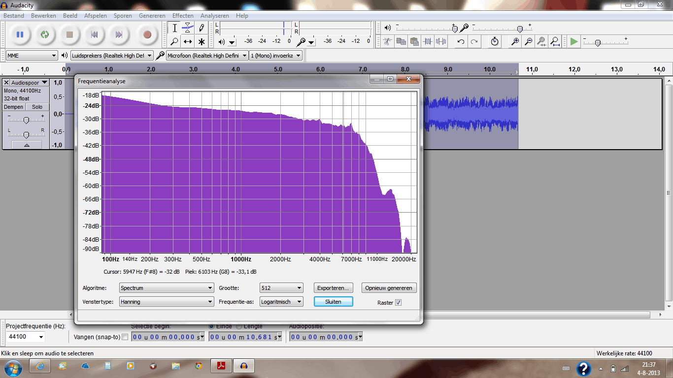

Vervolgens het filter ertussen gezet. en de verschillende uitgangen opgenomen en in de analyzer gezet.
Van de Mid uitgang heb ik er twee gedaan, eentje met de potmeters in de middenstand, en eentje waarbij het midsingaal zo smalbandig mogelijk staat ingesteld.
Ik heb ook nog wat testen op het gehoor gedaan door met sinussen van afwisselend lage en hoge frequenties in te sturen, en zo te horen werkte dat goed.
