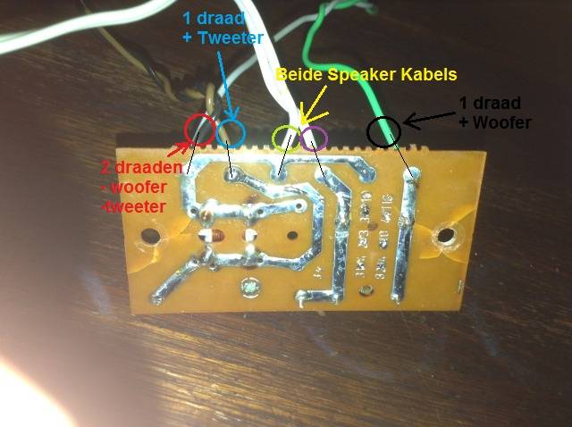

Ik ben bezig met het redressen van een setje philips speakers,
Nu is dit een oud setje, waar voorheen een kabel aanzat met een schuifstekkertje, deze gaat vervangen worden door een nette terminal.
één van de 2 grijze draaden moet de + zijn, en de andere is dan - maar welke?
Iets in mij zegt dat de Linker speaker draad de - is, en de rechter speaker draad de plus.
Maar wie kan dat bevestigen, of ontkrachten?

Hoi Owen.
Je ingeving is juist, op de foto is de linkerdraad de min, dit laat zich ook herkennen in het feit dat in dit filter alle minnen met elkaar verbonden zijn, de de min van de aansluitdraad maakt direct verbinding met zowel de min van de woofer alsook de min van de tweeter.
onderstaand schema geeft wat meer duidelijkheid.

Ah prima, dank voor de bevestiging,
Hier kan een slotje op.
