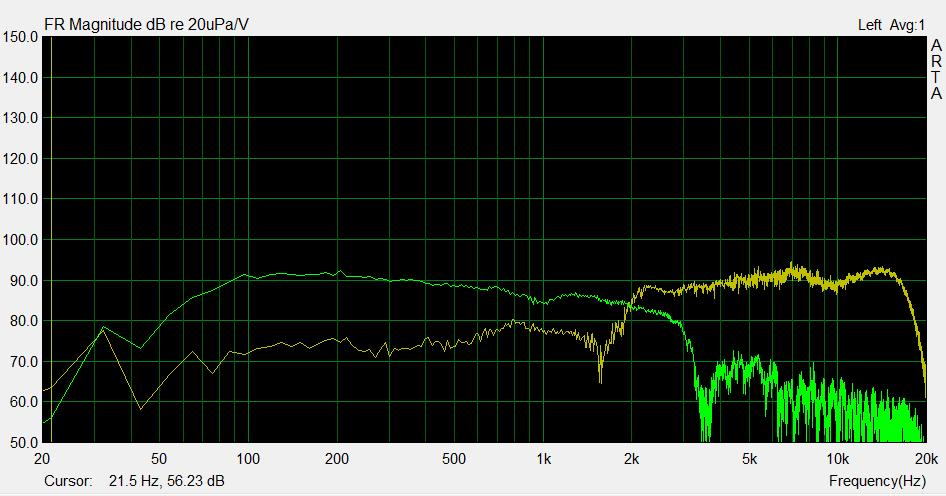

Daarom presenteer ik jullie de eerste meting van mijn refmon:
Gemeten met ARTA, nog zonder calibratiegegevens te gebruiken, op 0,5 cm van de tweet en de woof af.......
Er klopt vast nog geen hout van, maar ziet er wel strak uit 8)

Ziet er inderdaad strak uit :D . Je hebt waarschijnlijk de tweeter niet losgekoppeld terwijl je de woofer meting deed (en andersom). Heb je ook een meting van bijvoorbeeld een meter afstand? die lijkt me ook wel leuk om te zien.
Berichten: 8788
Bericht door Wowly »
Idd niks losgekoppeld!! gewoon meteen lomp gemeten.
Er zit ook een averaging op die waarschijnlijk de boel flink platdrukt, dus laat je niet imponeren door deze eerste meting vol met fouten!
Maar ik ga mijn refmon natuurlijk tot in de treure meten. Hij schijnt ook meettechnisch heel erg goed te meten (fase enzo) dus ik ga hem nu ook gebruiken als Reference monitor, zodat ik meteen weet hoe mijn toekomstige projectjes mogen gaan klinken.

beetje smoothing toepassen :P , dat maakt het ook wat duidelijk :D

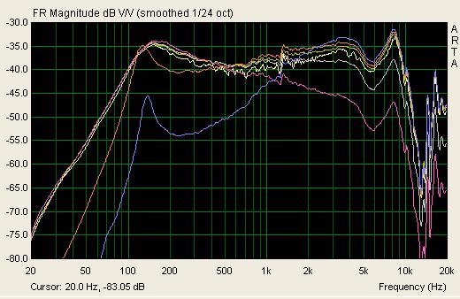

Ik heb vanavond de boel eens opgesteld om het weer eens op te pakken. Viel me helemaal niet tegen. Alles geinstalleerd op het notebookje van ik van vinculum overnam (ibm thinkpad...). Niet heel erg snel, maar alles wel in een keer functionerend. haha!! ook voor het eerst.

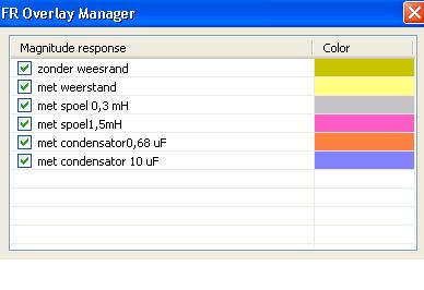

Heb maar zitten expirimenteren met de breedbander van HIVI (B3S0 door er een weerstand voor te zetten. En een spoel, en een grotere spoel, en een condensator, en een grotere condensator.
Heel leuk om te zien wat de uitwerking is. Ik heb een beetje een aparte manier van leren. Een al doende manier zeg maar. Nu ik met eigen ogen heb gezien wat deze elementen doen kan ik er mee gaan spelen.
Volgende stap; verschillende manieren van filteren. Butterworth etc.
Ik heb de plaatjes van het gebeuren hieronder gezet. Op en aanmerkingen zijn zéér welkom!
groetjes
Jan

Ziet er allemaal o.k. uit voor zover je dat kunt zien ! Ik neem aan dat je iets omhoog of omlaag van de speaker gemeten hebt ? Zat er een baffle om of niet ?
Wat je vooral laat zien, is dat het bijna onmogelijk is om een woofer(tje) passief te ontzien van het laag; je krijgt altijd een flinke opslingering rond de resonantiefrequentie (bij jou blijkbaar rond de 130 Hz). En dat wordt nog lastiger als het een basreflexje is...
Als je van het ' al doende leert men' bent, moet je de metingen zeker eens in een filter-simulatiepakketje douwen ! Leer je (nog) veel meer van denk ik. (Niet vergeten om het daarna ook in de praktijk te brengen, en er achter zien te komen waarom je simulatie niet (of deels niet) strookt met de praktijk :lol: ).

Grappig van die opslingering. Hoe komt zoiets nou eigenlijk. Is dat een eigenschap van de condensator, de speakerunit of beiden?

Bericht door GeertM2 »
Dit komt door de impedantiepiek als gevolg van de eigenfrequentie van de driver. Omdat de condensator dan die hogere impedantie ziet werk het hoogdoorlaat filter bij die frequentie niet of minder.
Berichten: 12872
En daarom moet je voor een eerste orde filter impedantiecorrectie toepassen voor de middentoner, als je het goed wilt doen. Of gewoon een tweede orde filter gebruiken waarbij de impedantiepiek wordt kortgesloten door de spoel in het 2de orde hoogdoorlaatfilter.
Het is dus niet zo dat passieve filtering iets in de weg staat, het is een kwestie van correcte implementatie.

Wowly, hoe heb je het eigenlijk voor elkaar gekregen om 20Pa/V te meten op de dB as?
Wat ik ook probeer ik krijg het niet voor elkaar om iets anders dan een frequentieplot te meten met negatieve dB waarden...
Ik vind Arta ook een erg fijn programma, alleen is het soms heel onduidelijk (zoals bijvoorbeeld de overlay sectie..'cut above cursor' ghmm).
Het wil me maar niet lukken om de plotjes bruikbaar te maken voor Speakerworkshop :(.

Ik heb gewoon maar wat aangeklooid. Ik weet niet of de waarden zoal ze staan in het plotje ook goed gekalibreerd zijn. Wat ik belangrijker vond is hoe de verdeling in het spectrum was. Is het een evenwichtige verdeling in het geluidsfreuentieomein tussen 300 en 20,000 Hz enzo.

De kalibratie vind ik niet zo belangerijk maar de waarden moeten iig positief zijn om te kunnen werken in andere programma's als Speakerworkshop en boxim.
Even verder prutsen dan maar :-k
Berichten: 12450
Je kunt dan het beste de meetwaarden met de hand schalen.
Dit kan in ARTA, maar ook in boxsim.
Bij speakerworkshop maakt het niet veel uit.
(boxsim eigenlijk ook niet).
Dit kun in ARTA doen bij edit-> scale leve (bij de smoothed FR response).
Bij boxsim kun je het ook doen (weet ik even niet uit mijn hoofd).
Als je dit altijd goed zou willen hebben, zul je eigenlijk je systeem daadwerkelijk moeten kalibreren.
