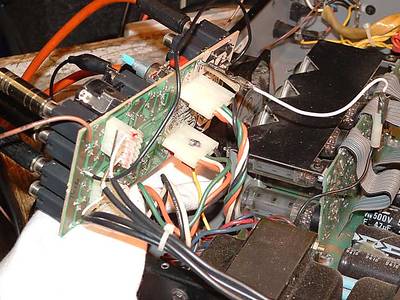

Heb al zitten denken om de buizen print uit de kast te halen, maar buisjes zitten HEEL dicht op elkaar in een frame , dus das mischien ook wat riskant voor de warmte.
