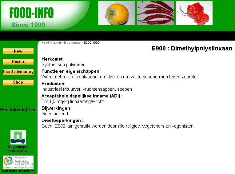

Ik denk dat je ijsberen op de weg ziet. Een keukenkastje waartegen ooit frietvet spetterde, en oppervlakken waar ooit soep, jam of vruchtensap op werd gemorst, laten zich ook nog prima afwerken met middelen waarvoor siliconen feitelijk een vijand zijn.
Zelfs bij spuiten van auto's, waarbij zelden voorkomt dat de omgeving rondom sloten en rubbers, of zelfs de gehele laklaag nooit in aanraking is geweest met siliconen, valt eigenlijk de kans op siliconenkratertjes nog best mee indien wordt verzuimd om een ontvetter met siliconenoplosser te gebruiken.
Bij vrees dat bij een volgende reparatie van je luidsprekerchassis - alsof dat geregeld noodzakelijk is - nog veel siliconensporen aanwezig zijn, kan je er voor de zekerheid een lapje siliconenverwijderaar van bijv. Bison overheen halen. Noodzakelijk lijkt me dat niet, want waar siliconenspoortjes verse lak nog uiteen drijven tot zichtbare kraters, sluit een viskeuze lijm die paar minuscule spoortjes in als deze onverhoopt op de tot dan toe "onbesmette" ondergrond terecht zijn gekomen. Die ondergrond moet al met aardig wat spoortjes zijn bedekt als de hechting het laat afweten.
