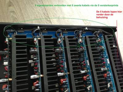

Ik zal eerst even e.e.a. m.b.t. de opbouw van de versterker laten zien, waarvan ik mij afvraag zo op het eerste gezicht of er geen aardlussen intern zijn gevormd:

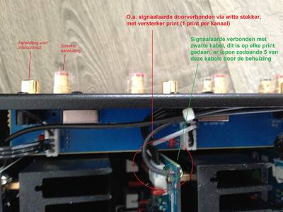

Op deze foto zie je connectoren voor de speakers en de analoge interlinks en de doorverbinding van de signaalaarde van de interlinks naar de versterkprint van het kanaal. Tevens zie je dat dezelfde signaalaarde op de print wordt aangesloten op een zwarte kabel.

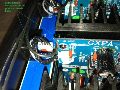

Ingezoomd op de aansluiting van de signaalaarde aan de zwarte kabel op de print.
Voor alle 5 kanalen is er een versterkerprint en zijn dus de signaalaardes verbonden aan zwarte kabels die verder door de behuizing aan de zijkant naar voren lopen.

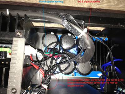

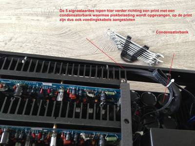

Op de twee foto's hierboven: De 5 kabels worden aangesloten op een print voorin de versterker met een condensatorbank. Hier is ook voedingsbekabeling aanwezig voor de versterkerprints. Vanaf deze print loopt dus ook bekabeling naar de 5 prints met voeding, zie ook de laatste foto. Op deze print is ook de aarde van de versterker, GND genoemd, aanwezig. Deze GND en de voeding voor de prints is aangesloten aan de andere zijde van de versterkprints dan waar de interlinks zijn aangesloten. GND en signaalaarde zijn hier dus met elkaar verbonden.

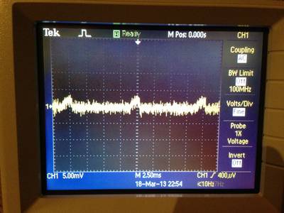

Ik heb in de situatie met de voorversterker aangesloten met de oscilloscoop een plaatje van de bromspanning gemaakt over een speaker:
Ik zie hier 100Hz in terug, alleen geen volledige sinus.

Als ik je verhaal doorlees lijk je te denken dat er een aardlus in het ontwerp zit. Dan zouden alle andere nieuwe modellen hetzelfde euvel moeten hebben. Is dat ook het geval? Zou je trouwens je scope bandwidth wat lager willen zetten, 10kHz bijvoorbeeld. Dan zie je naw wat meer.

Ik zal vanavond eens even de bandwith op de scope verlagen inderdaad, kijken hoe het er dan uit ziet.
