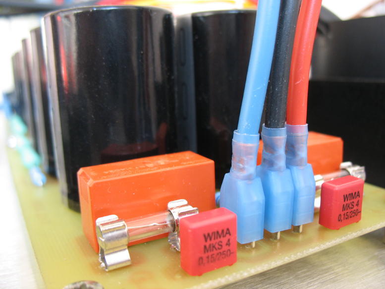

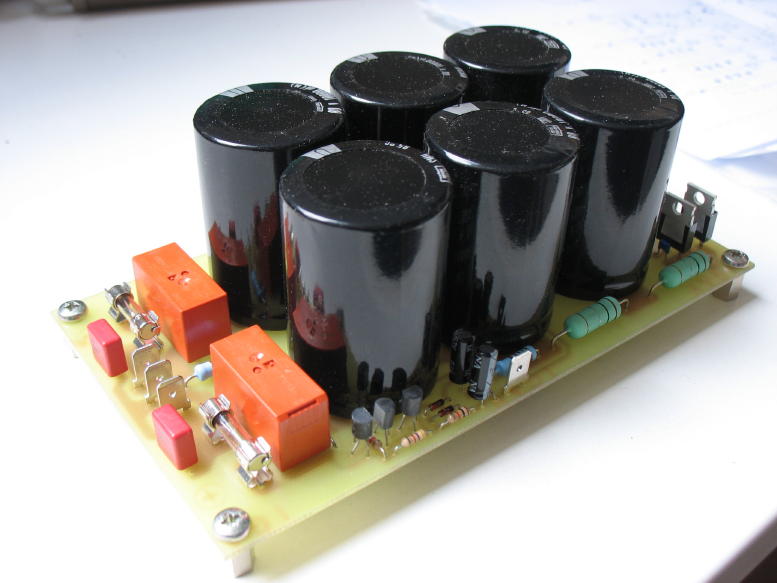

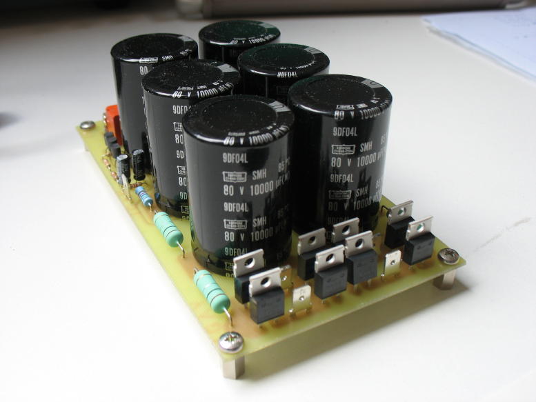

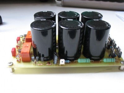

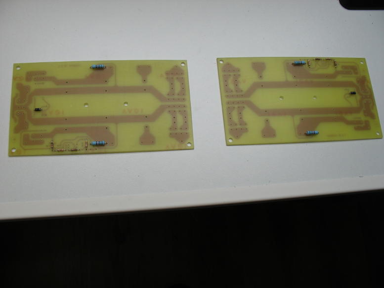

Ik ben wel heel nieuwsgierig geworden naar een Ucd, dus de knoop doorgehakt en een tweetal Ucd 400HG besteld.
Alvast begonnen met de voedingsprinten..
Het is iets afwijkend dan het standaard voedingsconcept, 3 in plaats van 2 elkos per voedingsrail (had ik toch nog liggen).
Het zijn ook geen Slit foils oid, eerst maar eens zien of de Ucd's bevallen en dan kunnen we altijd nog voor andere elko's gaan.
Het wordt de vervanger van mijn huidige versterker, ook zelfbouw, een hybride die in 1997 eens in de Elektuur heeft gestaan.
Eerst maar eens wat fotootjes.

Ziet er heel netjes uit Theo! Zeker vergelijkbaar met de bouwkwaliteit van de Hypex voedingen. Zelf heb ik ook een eigen voeding gemaakt voor mijn UCD's met brugcell en 10 siemens caps. Dit klinkt al behoorlijk dus ik denk dat jou voedingen ook wel afdoende zullen zijn voor een goed geluid van de UCD's.
Ben benieuwd naar het verdere verloop van het bouwproces!

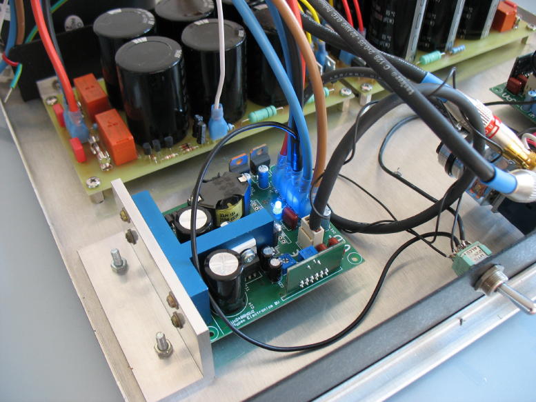

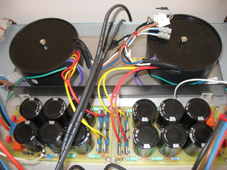

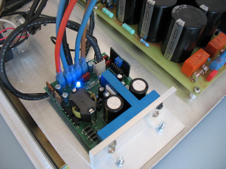

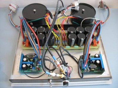

Wat zijn die Ucd's klein, ongelooflijk dat deze dingen zoveel vermogen kunnen leveren.
Dit weekend gelijk een proefopstelling gemaakt om ze te proberen.
Het werkt gelukkig een een keer zonder rooksignalen :D
Eerst maar eens luisteren hoe dit klinkt in vergelijking met de hybrideversterker.
